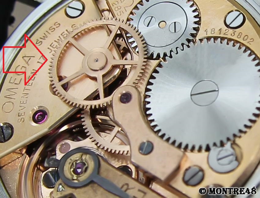

Подскажите пожалуйста как правильно снять и при сборке обратно поставить это колесо в подобных механизмах, на фото отмечено стрелкой. Интересует,
механизм на первом фото, у меня такой же.
Подсказываю:
- не снимайте, и так промыть можно без проблем
- решите снимать - подход такой же как и к срелкам часов - пользуйтесь "лопатками"
(на свой страх и риск)

Если поищите, найдёте Душан Владимирович показывал несложный специальный инструмент для снятия таких колёс. Сделал он его сам.
