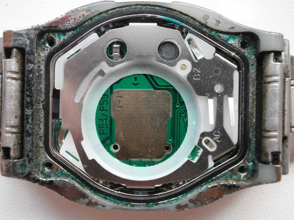

Есть AC и есть BZ.. Прикрепляю картинку

BZ - это контакт на пьезо, там пружинка раньше была.
AC - надо пинцетом замкнуть оба контакта.

Вот спасибо, друзья!!! Всё заработало путём простого замыкания, хотя странный механизм, и главное зачем

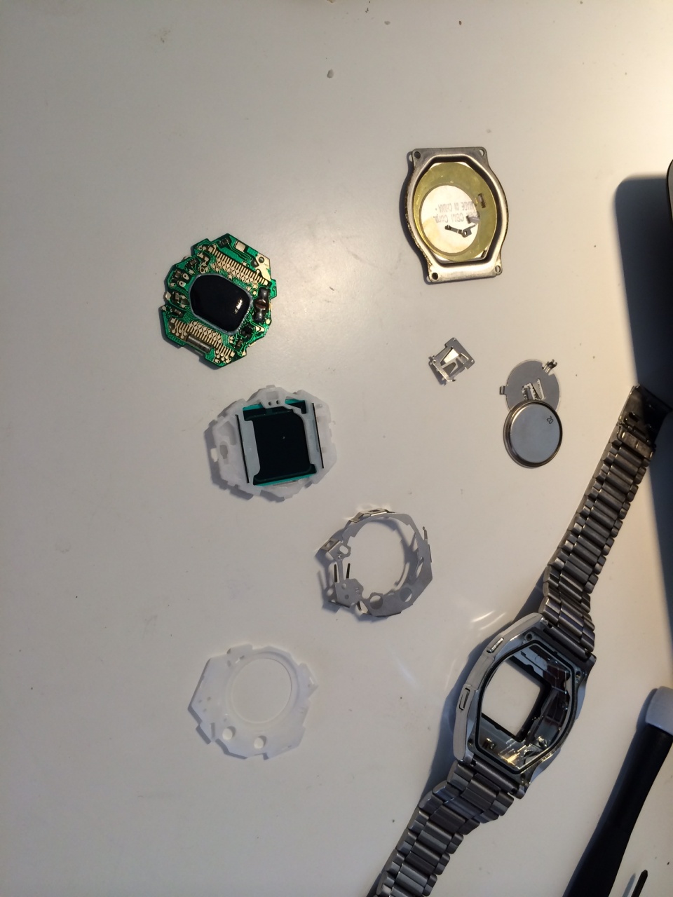

Здравствуйте, подскажите пожалуйста специалиста кто бы мог помочь собрать часы q q meganote 30 в Питере!
Прилагаю фото.
Или может быть информация в интернете есть или схема сборки у кого то есть. Я искал в интрнете ни чего не смог найти!
