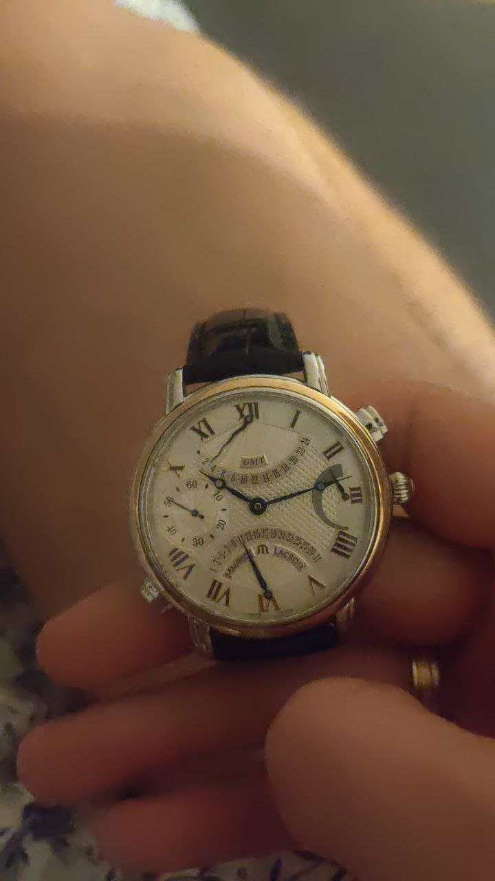

Купил себе недавно Lacroix MP7018 ML100 Double retrograde.
Недолго песенка счастья играла.
Часы спешат на минуту, даже больше в сутки.
Я померил точность хода часов при помощи приложения watch accuracy meter.
Когда пружина заведена до средних позиций, то часы во всех положениях в пространстве показывают достойный результат.
Стоит взвести пружину ближе к концу, по ретроградной шкале - начинается жесть.
Степень завода: Нажмите на изображение для увеличения
Название: степень завода.jpg

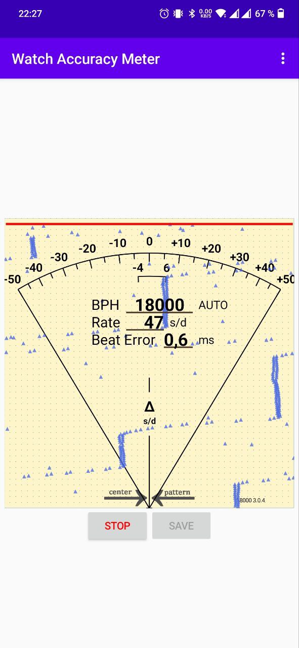

Здесь положение часов в пространстве с разных ракурсов. Со всех боков, циферблатом вниз.
И самое последнее - циферблат вверх. Там просто ужас. Приложение даже высчитать не может. ( Иногда схватывает значение, там 999 секунд плюс.
Название: все пространства.jpg

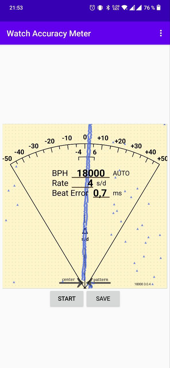

Циферблат вверх - полный график:
Название: цифер вверх, полный график.jpg

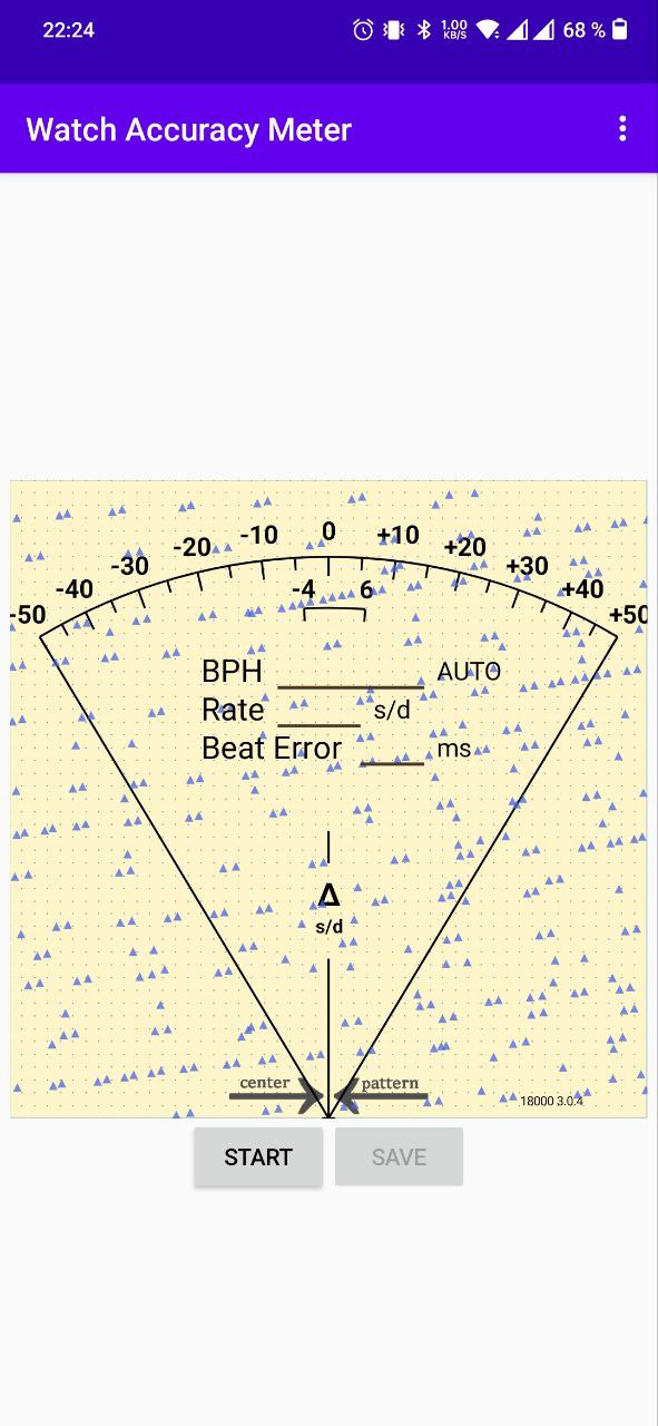

Циферблат вниз:

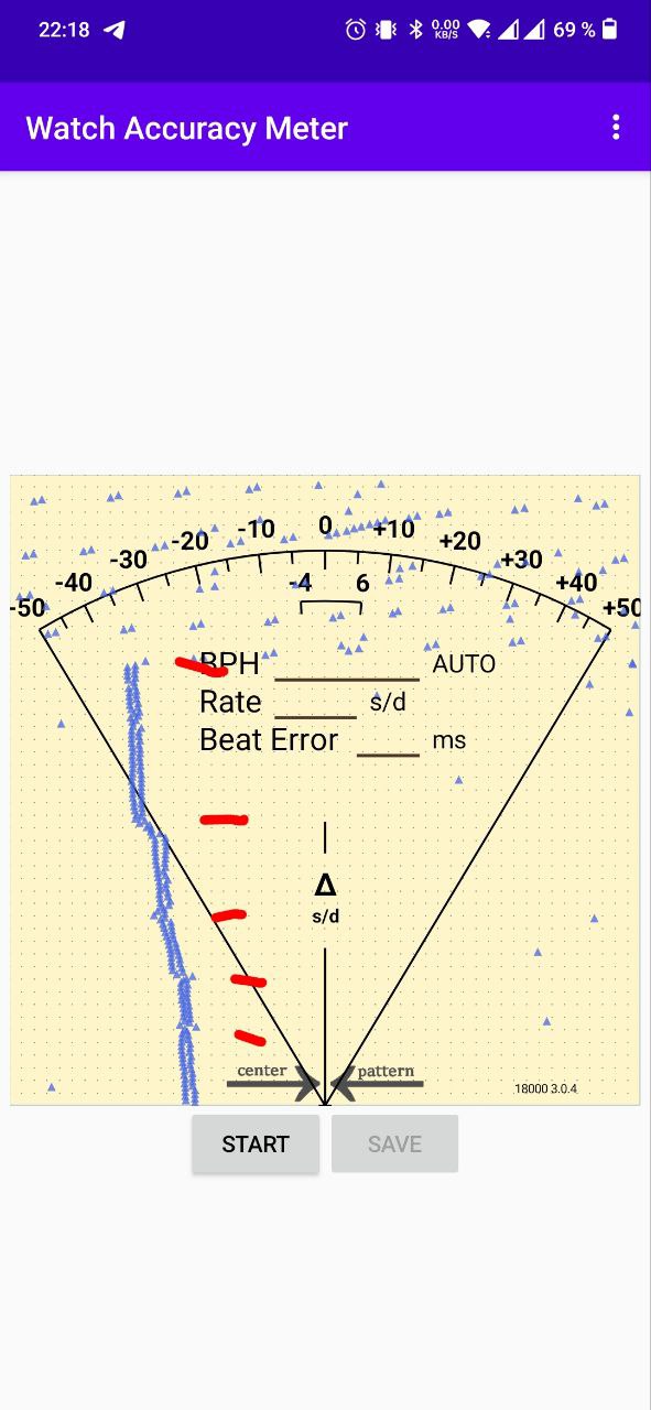

А этот график - это попеременное переворачивание часов в пространстве (боковые положения и циферблат вверх). Я думаю где циферблат вверх, объяснять не стоит.
Название: бока плюс цифер вверх.jpg
