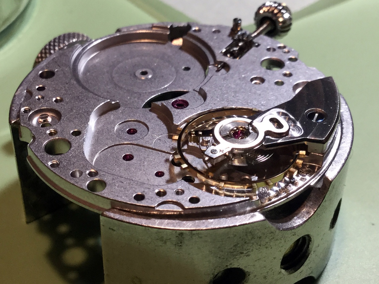

Доброго дня всем!
в прошлый раз я рассказывал про ремонт моих Maurice Lacroix Masterpiece Lune Retrograde, на калибре ML104.
сегодня посмотрим внутрь часов Double Retrograde, что же за калибр такой ML100, чем отличается, что интересного.

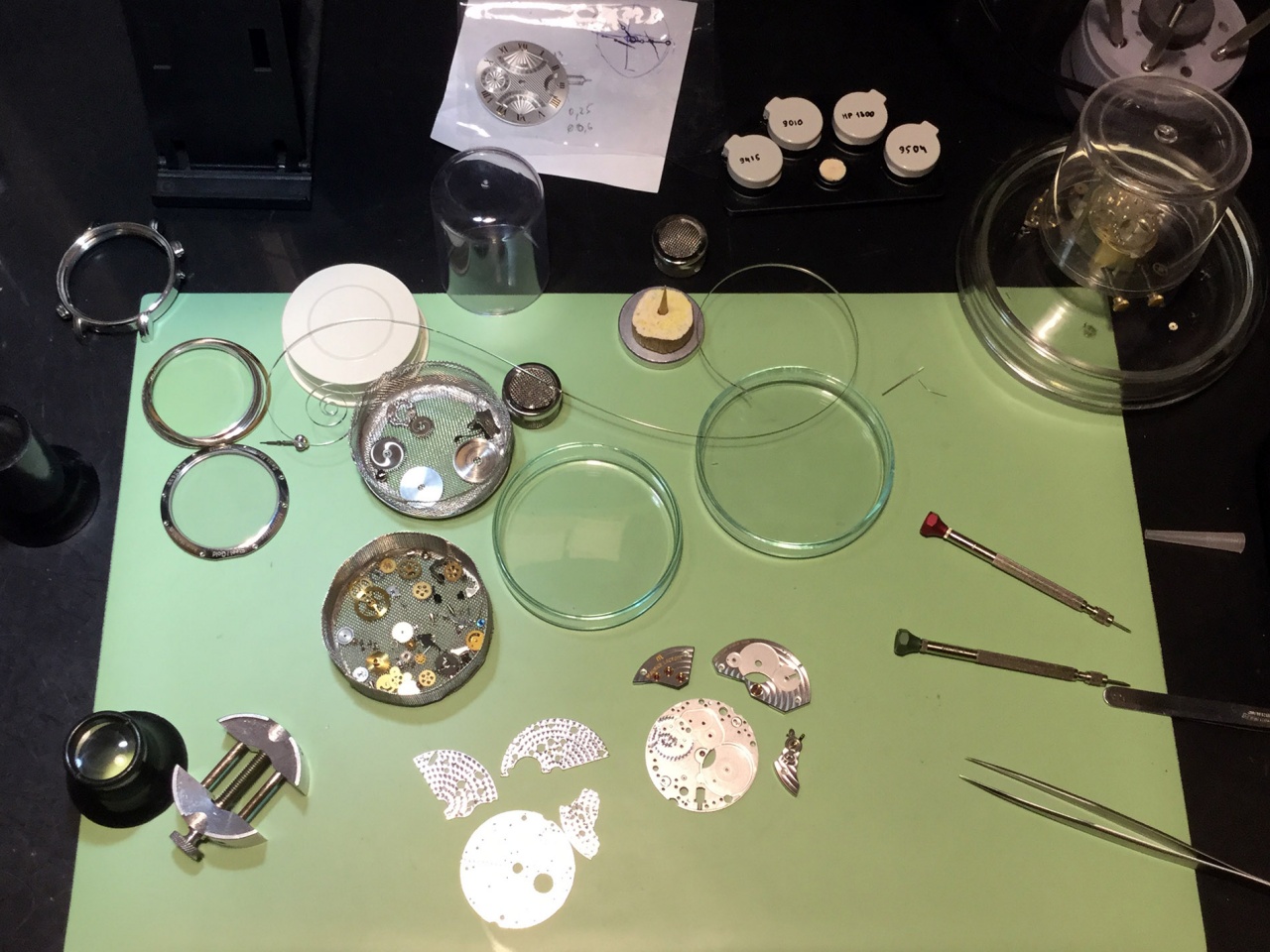

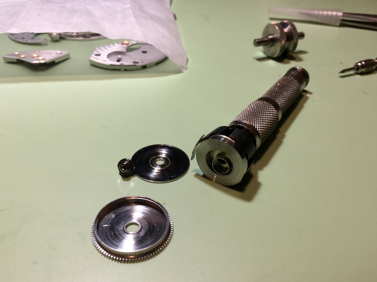

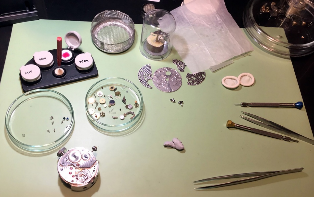

Все было разобрано и промыто 4 жидкостями в ультразвуке, как полагается.
даже кнопки вынул. обратите внимание: двойной уплотнитель.

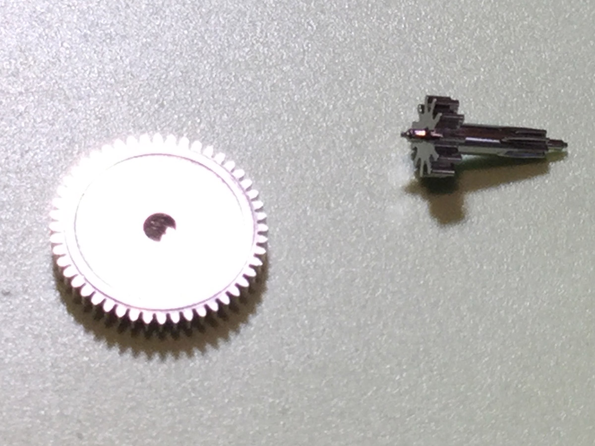

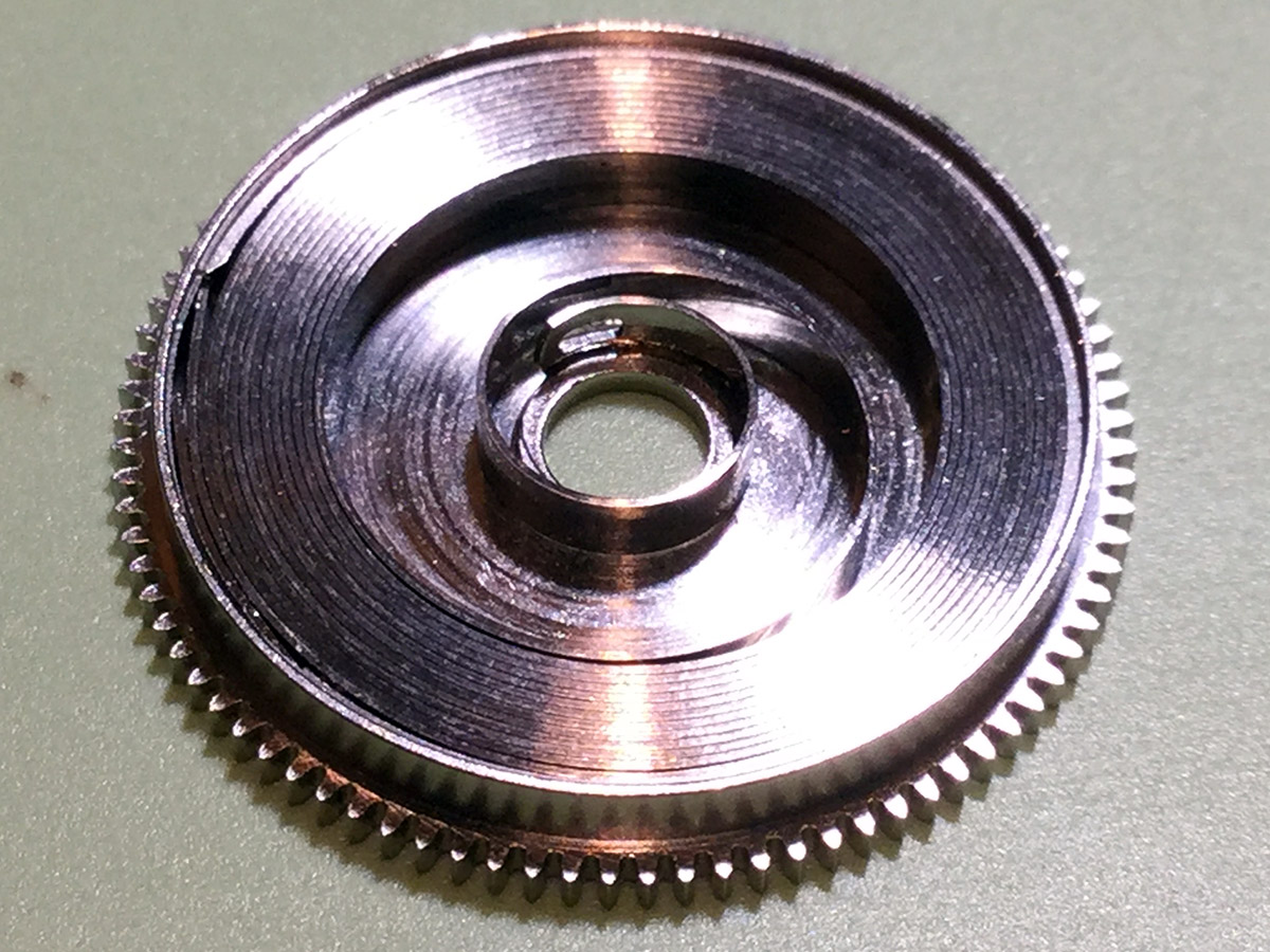

Хочется отметить проработку и отделку механизма - действительно, ML не просто создала модуль, а сделала множество частей заново, включая некоторые колеса базового ETA 6497, мосты.
мотаем пружину только специнструментом, никаких рук!

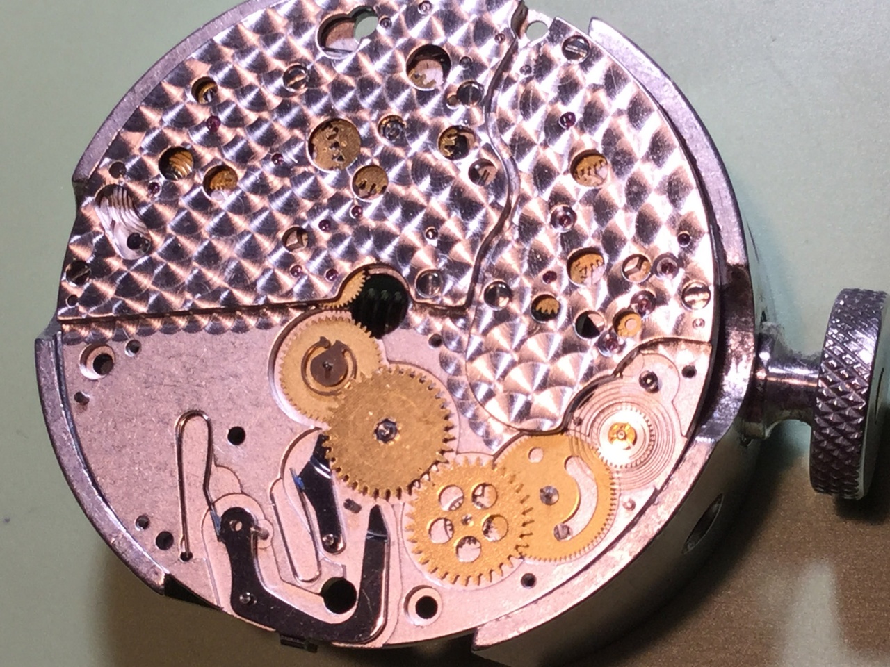

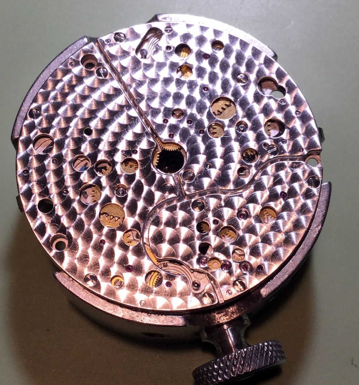

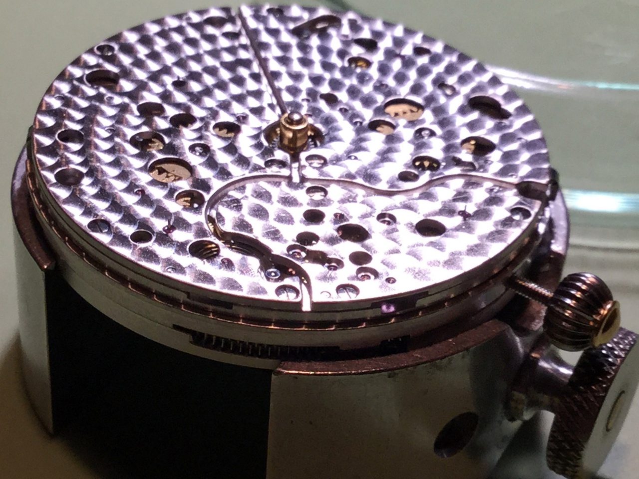

перейдем сразу к тому, что делает эти часы ретроградными ))
видно, что модуль - это отдельный механизм - своя платина, свои три моста.
отделка в духе всех часов - ажурирование везде, где видно. хотя, если быть честным, что можно увидеть под циферблатом
в ML100 мануфактура сделала несколько, и здесь модуль крепится к механизму 3 винтами - более надежно, чем в моем ML104.
получается вот такой "слоеный пирог" .

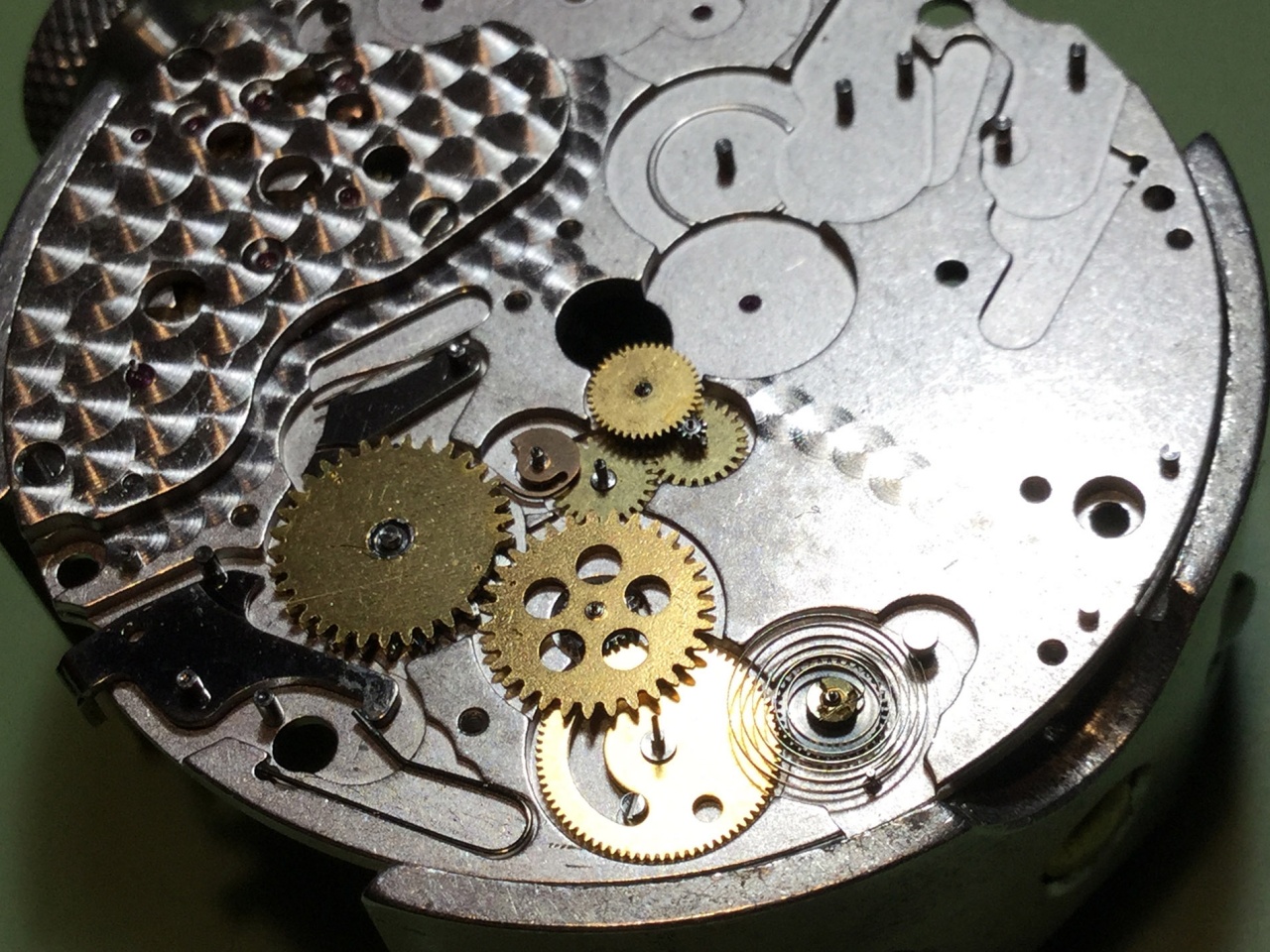

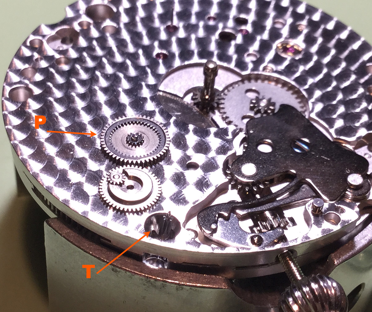

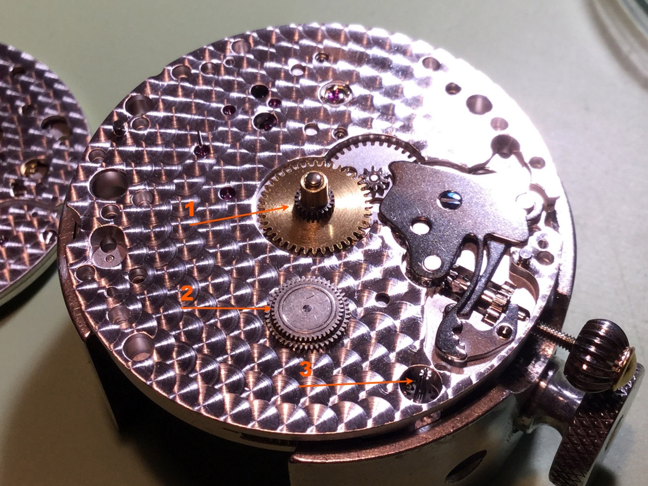

приступим. три моста, три модуля.
для начала посмотрим, как передается движение с основного механизма в модуль.
таких точек здесь три:
1. с часового колеса.
2. вал барабана сделан выше со стороны циферблата (у базового калибра он в уровень, и не торчит). на него устанавливается планетарная передача. через нее происходит передача на модуль запаса хода
3. триб, передающий вращение (при раскручивании заводной пружины) с корпуса барабана.

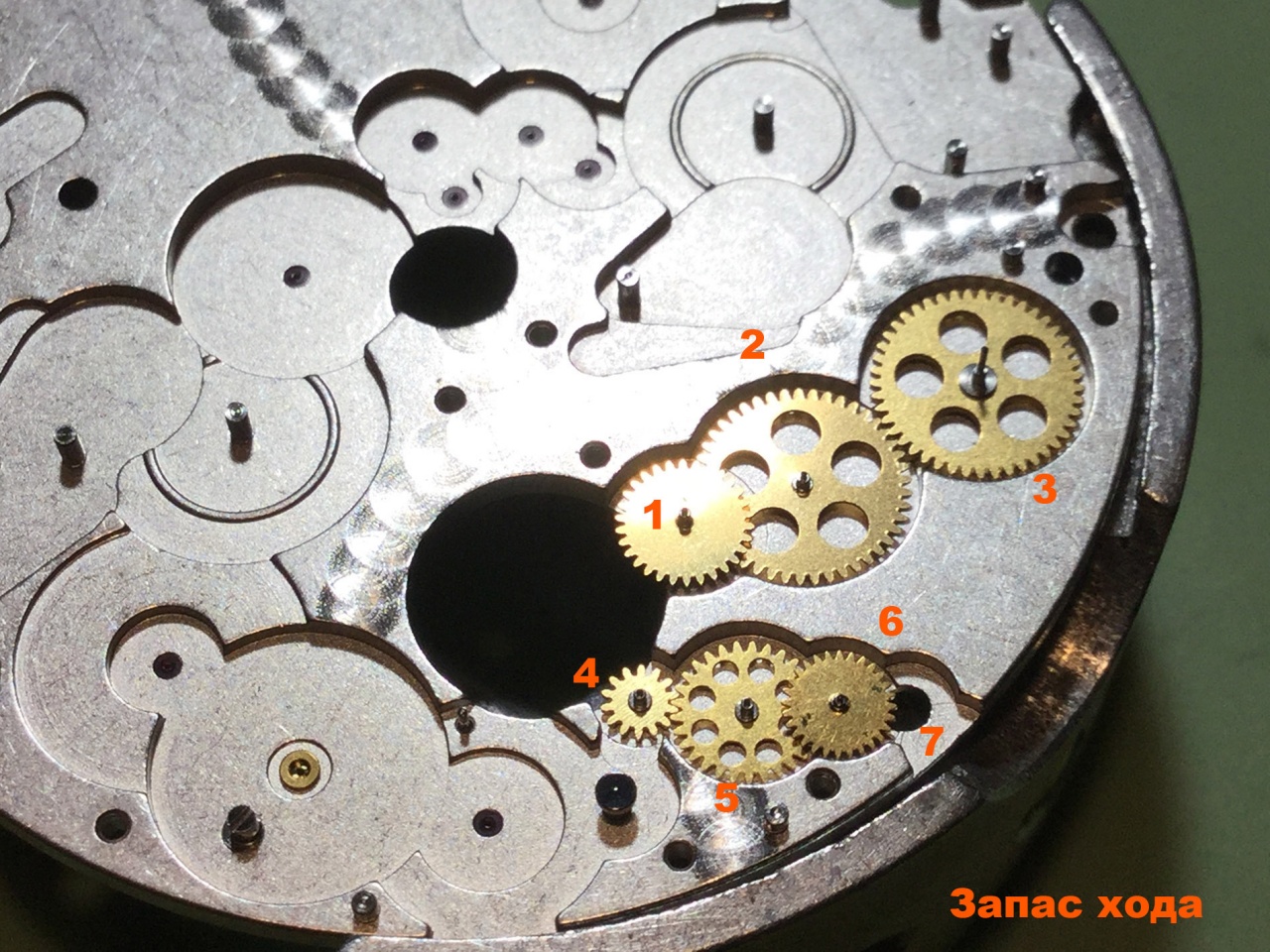

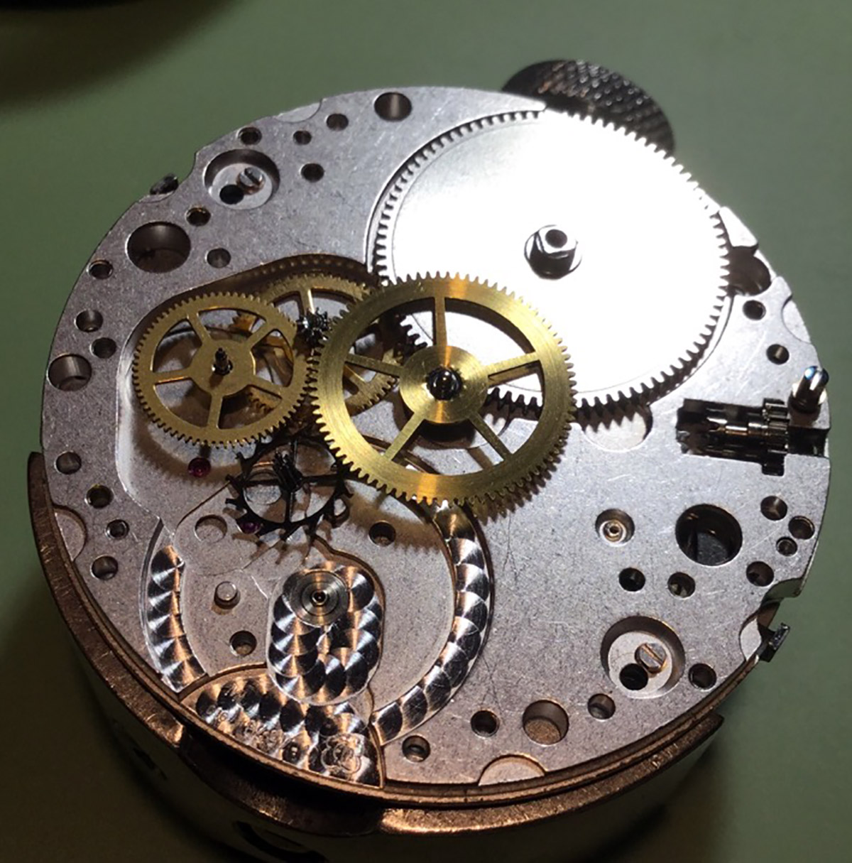

модуль запаса хода
итак, есть нюанс - при заводе вращается вал барабана, при спуске пружины - корпус.
кроме того, спуск может осуществляться и при ручном спуске, когда отжимают собачку. именно поэтому стоит планетарная передача.
т.е. при заводе и ручном спуске работают колеса 4, 5, 6, стрелка запаса хода насажена на ось колеса 3.
при нормальном спуске пружины с триба 7 (он на фото не показан) - работают колеса 7, 6, 5, 4, далее через планетарную передачу 1, 2, 3.
вот какая длинная цепочка!
таким образом, для реализации индикатора запаса хода использованы 6 колес, планетарная передача (3 детали) и триб. Итого 10 деталей!

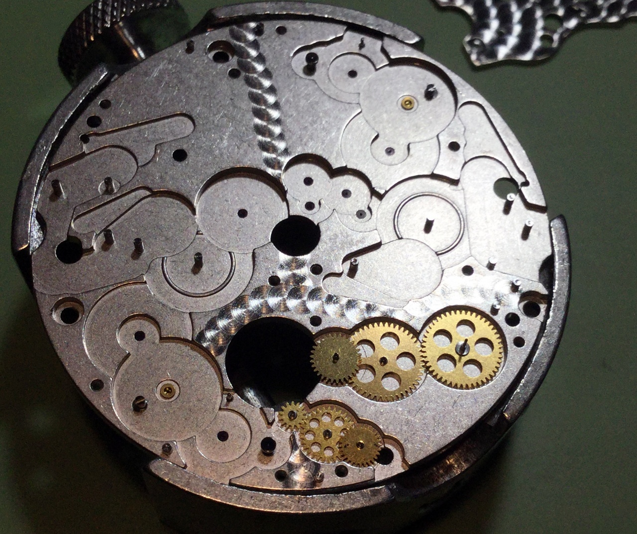

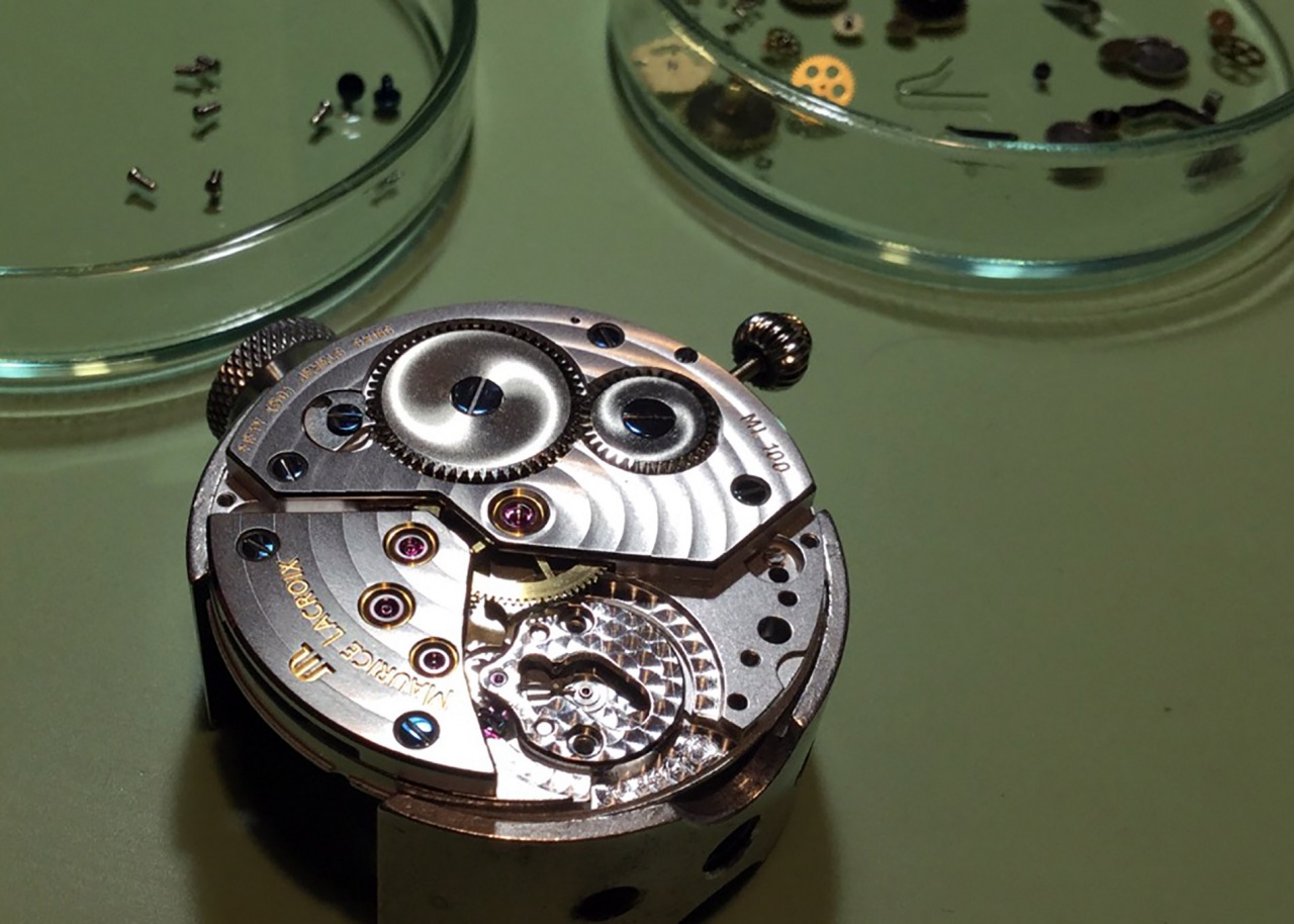

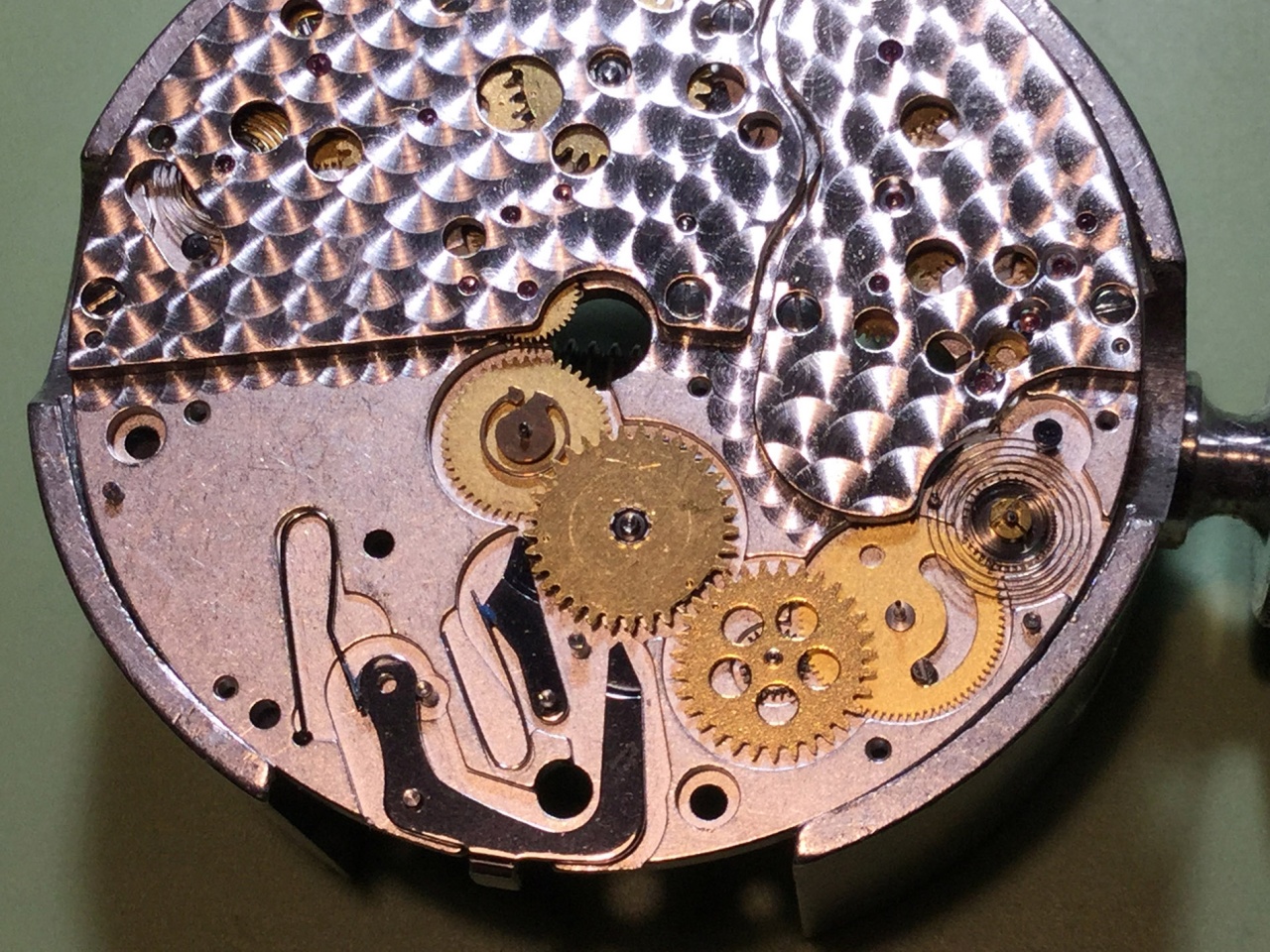

Индикатор прыгающего часа GMT
закрываем колеса индикатора запаса хода мостом и приступаем к сборке модуля GMT.
здесь немного интереснее и проще одновременно )))))
итак, с насаженного на часовое колесо передаточного колеса передается движение на колесо 1, 2, 3.
на рисунке мы видим, что с колеса №3 движение передается на колесо с рычагом №4, которое переключает 1 раз за свой оборот колесо №5, причем оно двойное, сверху латунно полотно, снизу - стальное. в этой части используются только зубья нижнего стального колеса. для того, чтобы зафиксировать положение колес используется подпружиненный рычаг F. так же работает нижняя стальная часть колеса. Рычаг R так же при нажатии на кнопку переключает то же колесо на 1 зуб.
а вот дальше интереснее. колесо 5 верхней латунной частью передает вращение на колесо 6, которое, в свою очередь - на колесо 7, а оно уже заводит пружину на колесе 8.
видно, что колесо 5 имеет выточку, где зубья отсутствуют, когда колесо 5 совершает оборот, и уже не может фиксировать колесо 6, последнее, имея нагрузку от заведенной пружины колеса 8 теряет фиксацию, и система колес 6 - 8 сбрасывается.
так стрелка с 24 часовой отметки мгновенно перемещается на отметку 1!

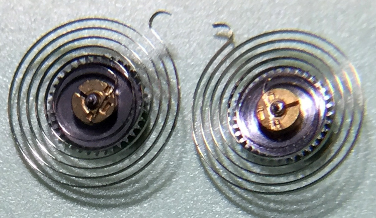

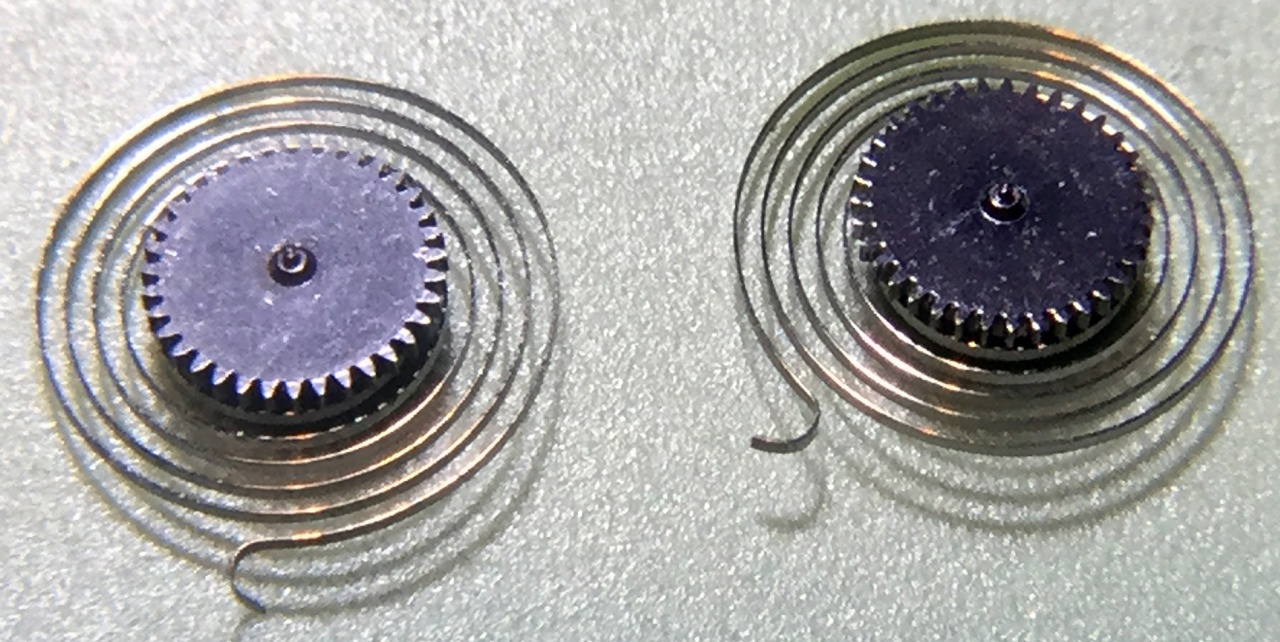

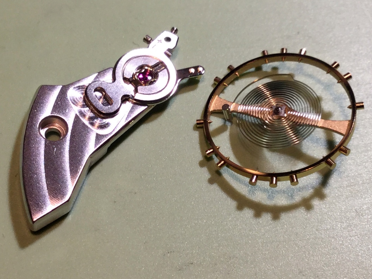

Теперь немного остановимся на решениях ретроградных индикаторов в части возврата стрелок.
интересное применение почти спирали баланса - такой подход позволяет сделать нагрузку почти постоянной. для сохранения геометрии спиральной пружины при заводе применен направляющий штифт, и первый виток спирали расположен за штифтом.
колесо, на котором расположена стрелка, имеет выточку соответствующую хорде стрелки, и она ограничивает возврат стрелки в начальное положение за счет штифта-эксцентрика.
при установке колес 7 и 8 необходимо немного повернуть колесо с пружиной, чтобы штифт колесо 7 было подпружинено и штифт упирался в край выточки.

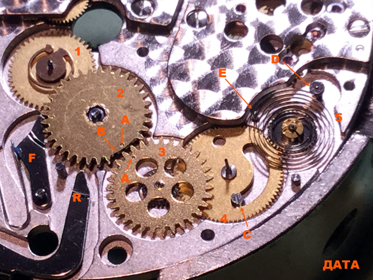

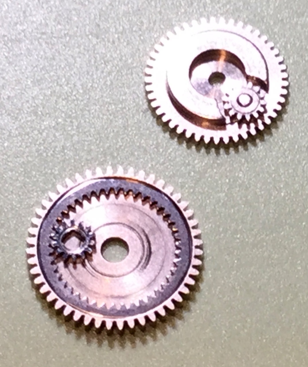

ошибся. в сообщении №8 заголовок должен быть "Ретроградный индикатор даты".
Часы - здесь.
итак, все тоже самое, что и выше.
участвуют колесо с рычагом 1, нижняя часть сдвоенного колеса 2, колесо 3, 4 и 5.
подпружиненный фиксатор F, а так же рычаг R для ручного переключения.
принцип такой же, сброс происходит, когда верхнее полотно колеса 2 перестает фиксировать колесо 3 из за отсутствия части зубьев. происходит сброс до ограничительного штифта С в выточке колеса 4.
таким образом, стрелка перемещается шагами с 1 до 24 часов и сбрасывается на 1 при переключении с 24й отметки.
при установке колес нужно, чтобы метки А и В совпадали.
