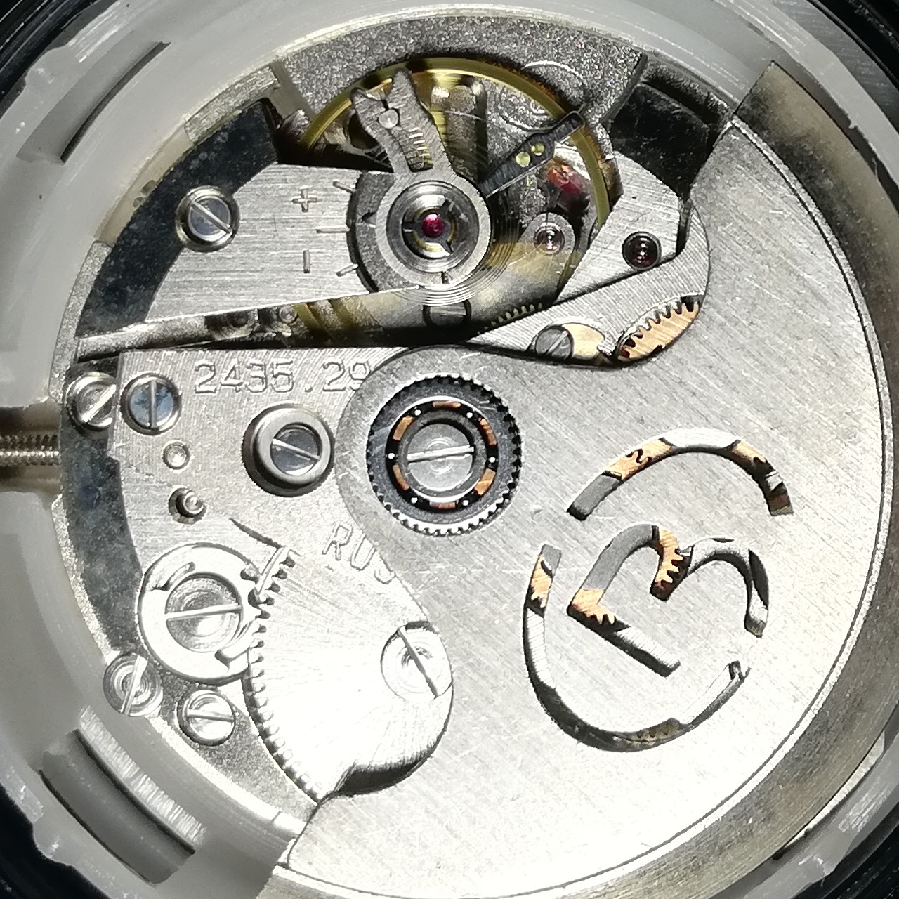

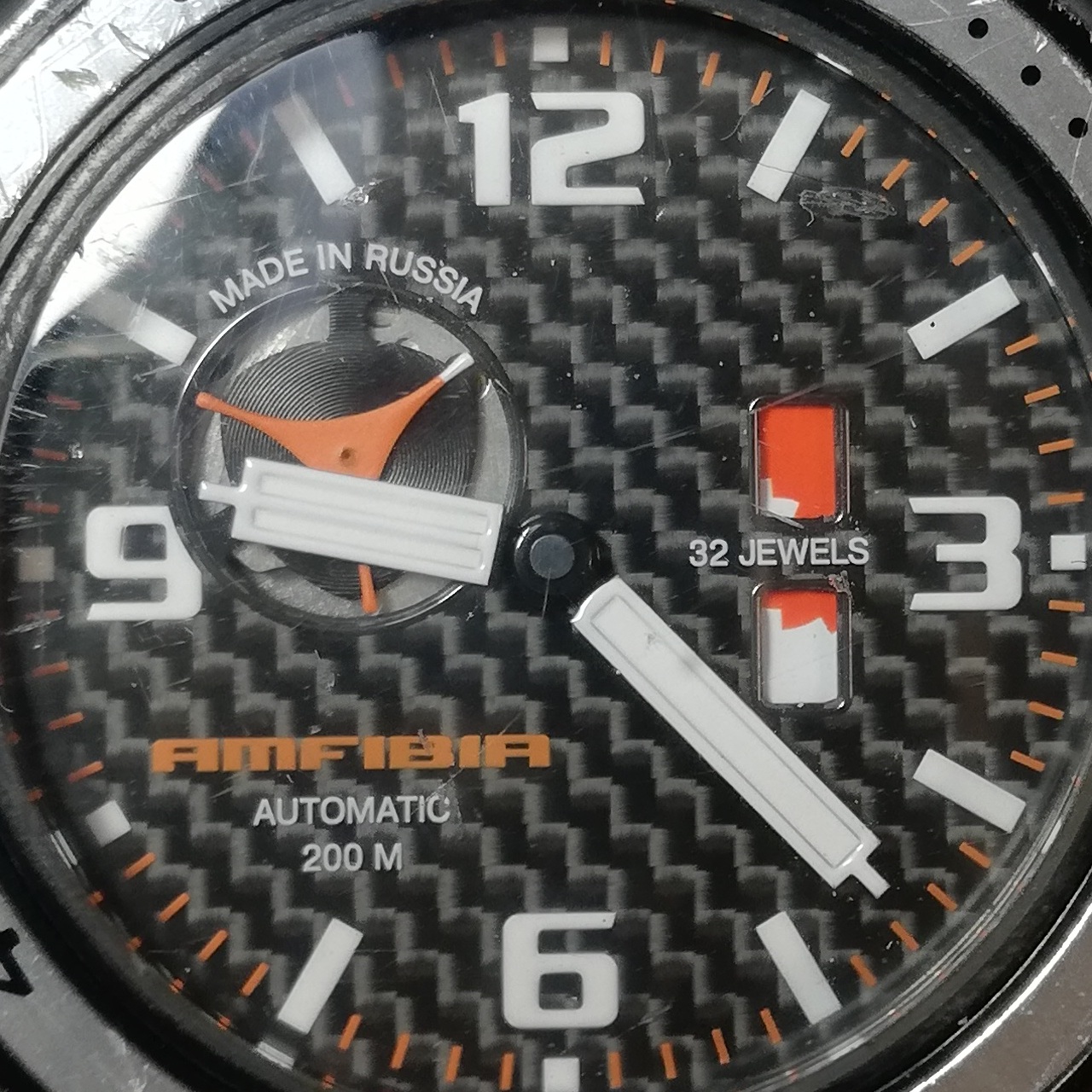

Добрый день, уважаемые форумчане.
Имеются часы 2016 г.в. Амфибия Турбина, механизм 2435.29
Проблема в том, что часы встают. После ручного подзавода идут 5-7 минут
и встают.
В моем городе (Йошкар-Ола) мало мастерских, во многих отказали.
В четвертой по счету, мастер сказал, что погнуты несколько зубчиков часового колеса. Но помочь он ничем не может, только если я сам принесу новое, он поменяет.
Подскажите, пожалуйста, где можно приобрести либо колесо, либо механизм целиком. Или если возможно, посоветуйте мастера, кто отремонтирует и обслужит часы.

такой механизм целиком вы вряд ли купите. Либо, он будет стоить неадекватных денег
раз часы все-таки идут, и потом встают, то я бы искал причину под циферблатом. Странно, что в Йошкар-Оле не могут/не хотят чинить Востоки. Там ничего сложного
стрелки переводятся нормально? с легким усилием? Без заеданий? Или с большим усилием?
индикатор "день-ночь" работает исправно?
часовое колесо можно купить рублей за 200-300, но смысла в этом, пока точно не установлен диагноз, мало

Никогда не видел гнутого часового колеса на Востоке. Как и вексельного и минутного. Это на Ракете срезанные зубчики на вексельном колесе не редкость. Фуфло это. У Востоков 24ХХ часто вылетает маленькая втулка на минутном колесе, которая центрирует ось секундного триба. Вылетает от кривых рук мастеров. которые не попадают осью в отверстие, а давят с силой на секундный триб при установке. Ну и штатно концевик пружины отрывается на часах без автоподзавода.
Старый 12.11.2022, 20:50
Аватар для dmvt1
dmvt1 dmvt1 вне форума
Регистрация: 05.11.2010
Сообщений: 8,068
Сказал(а) спасибо: 58
Поблагодарили 7,689 раз(а) в 4,008 сообщениях
В общем, сделал я эту турбину. Причина была банальна, отломился язычок фиксатора ремонтуара и болтался в колесах. Если бы местные бездельники сняли цифер, то увидели все бы сразу, но им проще было нести пурген про загнутые зубчики на часовом колесе. Как они это разглядели сквозь циферблат мне непонятно. Кстати, все колеса, как я и предполагал в идеальном состоянии.

У меня первая мысль была совсем другая - выломанный внешний конец пружины в барабане. Да, встречал такое и на автоматах.
