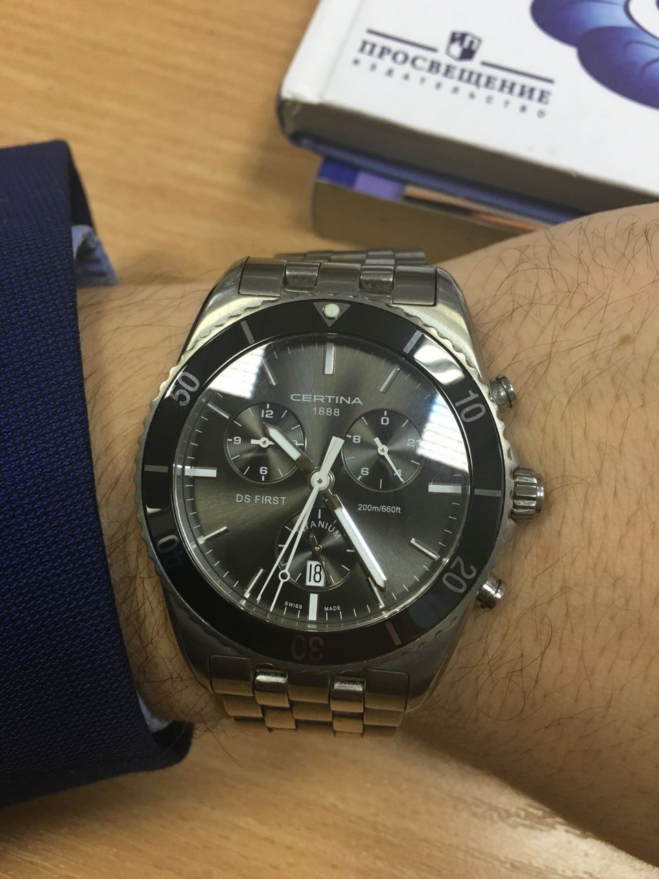

Неправильно встают стрелки хронографа после замены батарейки в Certina
Друзья, такой вопрос. Часы были около 2 месяцев с севшей батарейкой. После её замены стрелки секундомера (2 на общем циферблате и 2 на внутренних) встают на другое место, а не на 12. Всегда в одно и то же. Что это может быть? Нужен ли ремонт? Дорого ли? Фото прилагаю

Ремонт не нужен. Вынимаете заводную головку в крайнем положении (режим перевода стрелок) , и нажимаете верхнюю кнопку хронографа. Должна начинать двигаться стрелка хронографа на одно деление. Продолжаете нажимать до тех пор пока не встанет ровно на 12 часов. Потом или нажимаете заводную головку обратно. Пробуете как работает хронограф. Если обнуляется нормально, значит всё правильно сделали. Это самый простой способ. Если не повезет, и это не поможет, то эту функцию можно активировать одновременно нажав обе кнопки, при этом заводная головка должна быть в том же положении, что я писал выше.
Должно помочь. Удачи!

Большое спасибо! Помогло!
