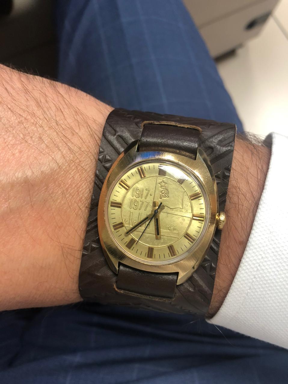

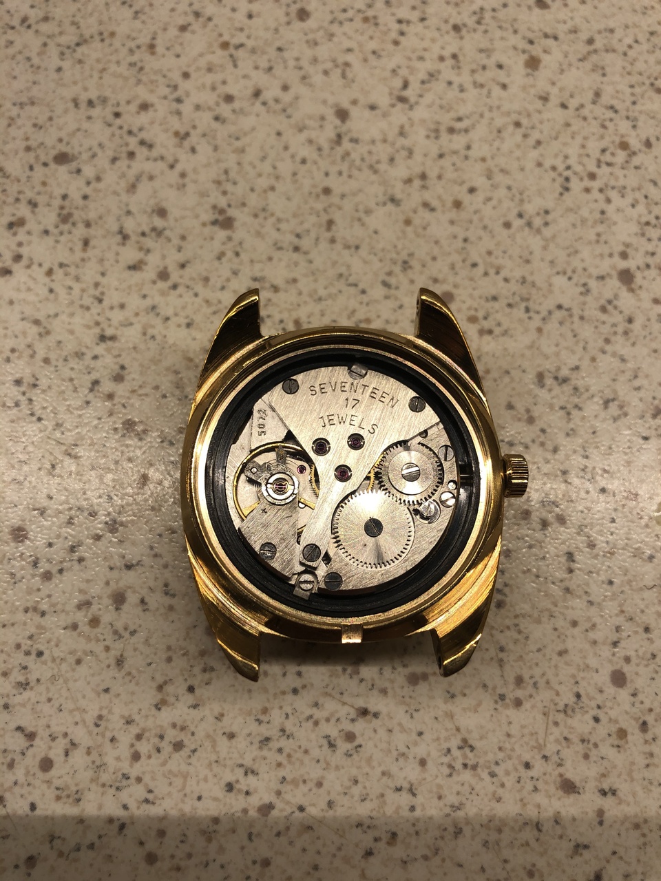

Нужно фото часов и механизма. Если у вас Полёт 17к 2609 "косынка", то менять можно на 30к 2616, если 17к 2609 2Н "балалайка", то на 23к 2616 2Н. У "косынки" и "балалайки" разные посадочные размеры для крепления циферблата к механизму.
Этот пользователь сказал Спасибо! Flanker F за это сообщение:
gl1500 (06.01.2022)

Сообщение от Flanker F Посмотреть сообщение
Какой из механизмов - косынка или балалайка, я, если честно, затрудняюсь сказать, но деталь, похожая на балалайку, присутствует)).
А в чем вы видите резоны установки в косынку и балалайку разных калибров?
Может быть тогда знаете, какую крышку можно поставить?
Часы и механизм такие:

Старый 06.01.2022, 23:35
Brick200 Brick200 вне форума
Регистрация: 01.10.2018
Адрес: New York
Сообщений: 2,198
Сказал(а) спасибо: 4,278
Поблагодарили 2,720 раз(а) в 1,181 сообщениях
Это балалайка
Этот пользователь сказал Спасибо! Brick200 за это сообщение:
gl1500 (06.01.2022)

Сообщение от Brick200 Посмотреть сообщение
Это балалайка
Ну да, по форме моста уже понял. Даже уже загуглил, как называется деталь)).
