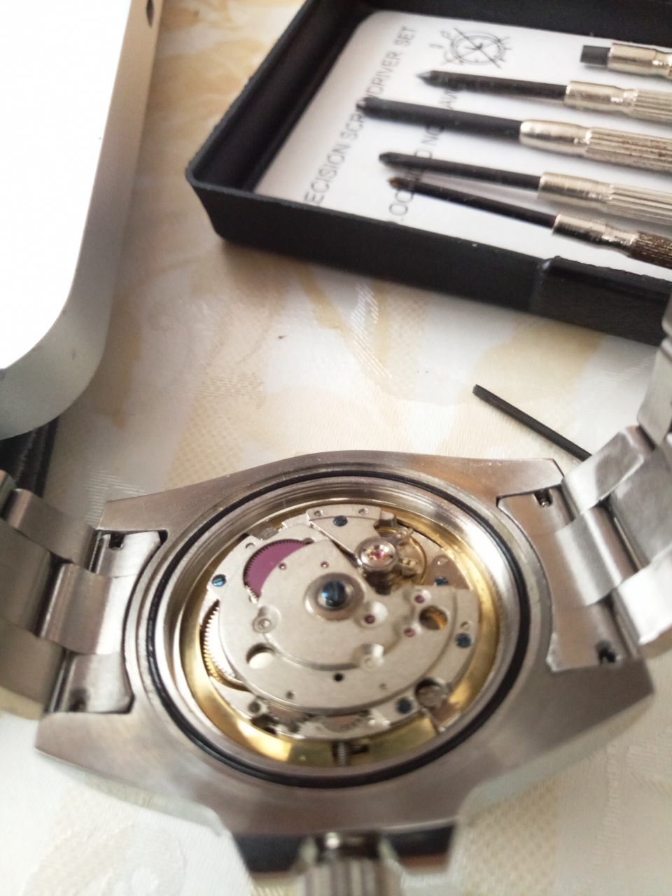

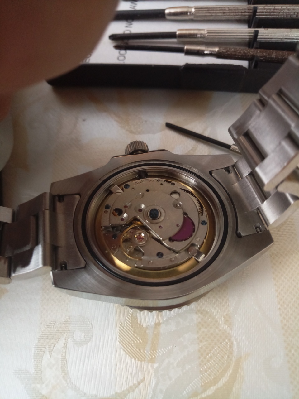

Доброго дня. Шарился тут на форумах и все никак не мог найти подходящую тему. Так что если где то повторяюсь то извините. Вобще бывают разные ситуации когда требуется замена часового механизма, и я уверен этот вопрос часто возникает у многих владельцев часов.
Имеем часы диаметром 40мм. Внутри дешевый часовой механизм (на сколько я понял это китайский 2813, стрелки часы минуты секунды и окошко даты на 3 часах)
На фото механизм без подзаводящего груза.(снял его)
Уважаемые форумчане и господа мастера подскажите пожалуйста мне глупому созданию какой механизм можно в этот корпус воткнуть? Желательно швейцарский.
Диаметр китайского 26мм. я так понимаю там не только диаметр играет роль но еще толщина, посадка заводящей головки и тд и тп.
Нужно решение чтобы механизм по всем параметрам был идентичен и встал как родной ну либо с минимальными переделками.
Спасибо.

Есть подобные Miyota , Citizen . Механизм полностью заменяем с ними по калибру , крепежу цифера и стрелкам.
Швеицарскии не воткнете без большой головнои боли....

Сообщение от balti Посмотреть сообщение
А чем хорош этот корпус, Зачастую резьба в задней крышке прослаблена, резьбовая головка недолговечна, корпус соответствует механизму. Почему Вы решили нарушить этот баланс?
