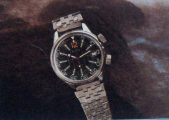

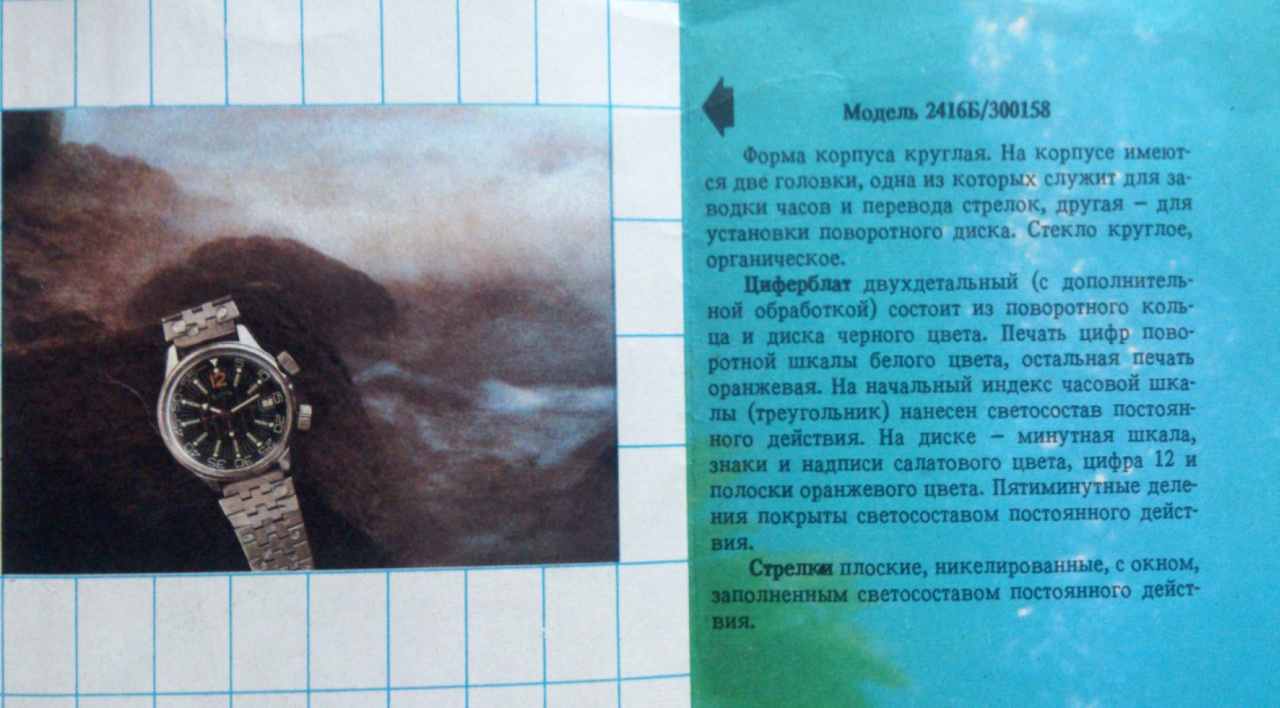

Фото из каталога за 90г.

Ну вот всё и понятно стало:
• стрелки — амфибия,
• механизм — 2416Б на 31 камне.
Достаточно только заменить стрелки, при большом желании — можно и механизм на советский.

Т.е. стрелки на фото здесь и стрелки в каталоге разные?

Да, разные: на фото комплект от Командирских: часовая как минутная — в форме карандаша — и секунда-палочка. В каталоге — комплект Амфибии: часовая в форме стрелки и секунда с кружком светомассы.

На этом механизме в СССР про камни не писали, поэтому просто 2414Б SU. 1990 год - SU однозначно.
