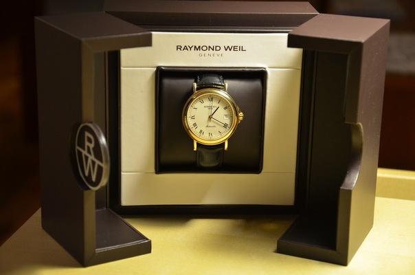

Друзья, данным сообщением прошу вас проявить себя как изобретателей.
Для того, чтобы преобразовать свою иррациональную любовь к часам в нечто более осознанное и конструктивное, решил озадачиться хоть одной идеей. Идеей часов для двоих (мужчины и женщины). Часы схожи по дизайну (могут отличаться по размеру), механические и не имеют автоподзавода. Изюминка заключается в том, что завести их можно только одним способом - соединив как ключики заводные головки обоих часов. Поэтому для того, чтобы часы шли - паре нужно каждый день соединять часы вместе.
В связи с этим вопрос. Как мог бы выглядеть узел, чтобы в дальнейшем (если идея заживёт и я соберусь сделать лимитированный заказ) не потребовалось очень уж серьезно переделывать какой-нибудь стандартный ЕТА-шный механизм?
Критерий - простота, надёжность, изящность.
Может быть кнопочка внутри заводной головки или что-нибудь ещё?
Ну а для того, чтобы было интересно, предлагаю победителю приз: мои часы Raymond Weil (куплены около года назад).

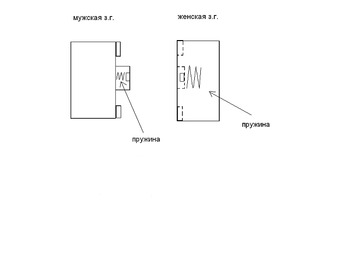

сразу оговорюсь, что в этом я ничего не смыслю просто интереса ради
условий для этого должно быть 3.
1. з.г. должны жестко сцепляться
2. должен быть механизм, фиксирующий з.г., когда нет вторых часов.
3. должен быть стопорный механизм, что бы заводить сначала одни часы, а потом другие.
сейчас попробую проиллюстрировать (сорри, чо такой "рисунок", автокад на работе не установлен)
т.е. на м. з.г. есть 3 выступа: центральный - штырек, боковые - прямоугольнй формы.
на ж.з.г. то же самое, только углубления.
достаточно символично мужское и женское начало, вообщем все по старику Фрейду...
боковые выступы обеспечивают сцепку, а штырь нажимает внутреннюю кнопку и "отпирает" для завода ж.з.г.
то же самое и с м.з.г. и кнопка "отпирания" находится внутри штырька и нажимается с помощью меньшего выступа, находящегося внутри углубления в ж.з.г.
понятно, что "пружины" это достаточно условное решение.
механизм "отпирания" з.г. надо придумать отдельно
получается, что з.г. сцепляются и одновременно происходит "отпирание" обоих з.г.
все это выглядит достаточно сложно и механизм "отпирания" представляет основную проблемму.
+имеем еще одну проблемму, под №3 (см.выше), а именно - они не смогут заводиться одновременно.
вообщем, не принимайте мои потуги к серьезным рассуждениям "близко к сердцу", просто задачка интересная
