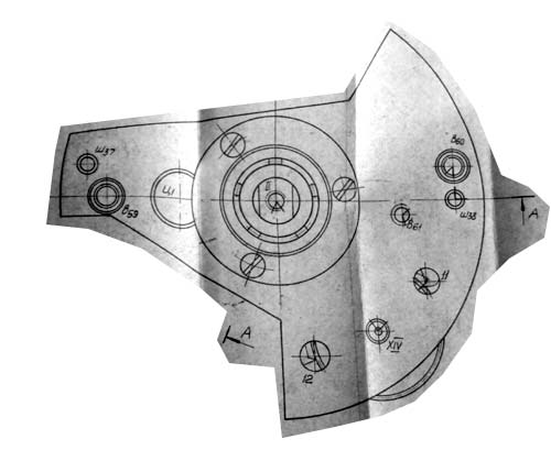

Модификации калибра 2416: 2416А, 2416Б, 2416В
Ориентировочные года внедрения модификаций калибра Восток 2416: 2416 (21 камень) с 1973 года, 2416А (21 камень) с 1977 года, 2416Б (31 камень) с 1984 года, опытный 2416В (31 камень) с 1995 года.
2416 и 2416А на 21 камне, с белыми реверсивными муфтами (внутри муфт стальные шарики). Количество камней в механизме 2416Б с желтыми муфтами возросло в связи с изменением конструкции реверса. Всего 2 реверса по 5 камней на каждый. Вероятнее всего, при изменении конструкции реверсов данное изменение не считалось изменением с числом камней, так как это не основная колесная система механизма. Камни в них рассматривались как подшипники и поэтому писали по-прежнему 21 камень до 1991 года.
Опытный механизм 2416В отличается от 2416Б креплением груза автоподзавода блочного типа (см. фото). Разработка 2416В началась в 1995 году. После 2003 года не производились. Механизм 2416В с блочным креплением груза автоподзавода так и остался на стадии разработок. В открытую продажу он так и не поступил.
Основным механизмом был и остается до нашего времени 2416Б.
Советские амфибии (кроме ранних министерок 2416 и 2416А) имеют механизм 2416Б (в т. ч. поздние министерки).
Сейчас в разных источниках (в т. ч. официальных) можно встретить обозначения калибра Восток 2416Б как 2416, 2416Б, 2416В.
По моей просьбе, скорее всего, будет проведена работа по унификации шифров часов до обозначения 2416Б/******.
Данный обзор составлен при информационной поддержке технологов ЧЧЗ "Восток".
