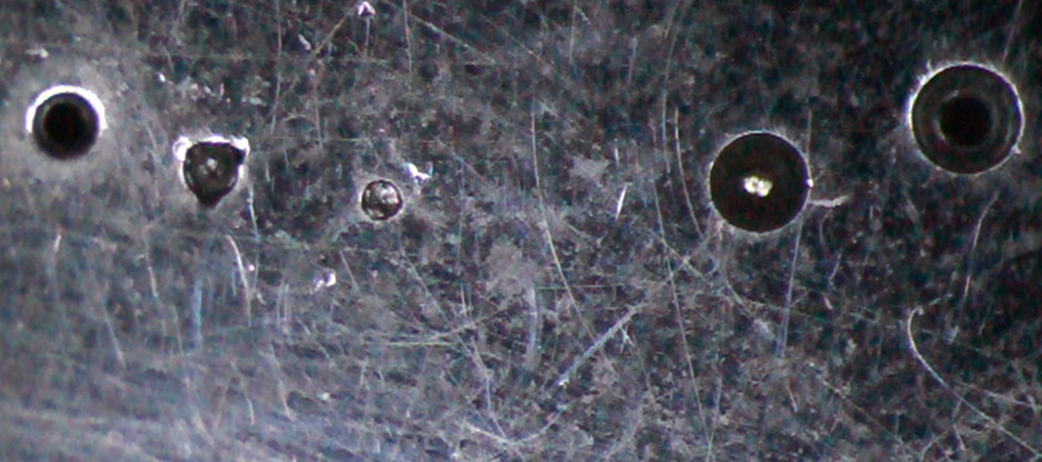

Достался мне тут потанс K&D Inverto 18 по сходной цене. Набор почти полный и состояние тоже очень приличное, но беда в том что три самые маленькие отверстия забиты. Я уже многое перепробовал - обломки и не выталкиваются и не выбиваются с обеих сторон. Есть основания полагать, что один из хозяев уже пытался их освободить и по сути расклепал обломки внутри. Я пробовал выбивать концами микросвёрел, заточенным под иглу пуансончиком, кусочком пружины - дохлый номер.
Агрегату уже 100 лет и как все это произошло я не узнаю никогда.
Неужели высверливать? Может есть какие другие идеи?

Высверливать, возможно, даже алмазом. Эти обломки запросто могут оказаться калёными.

а вытравить?

Снять столик и изнутри высверлить твердосплавным перьевым сверлом. Отверстие будет в роли кондуктора. Можно выбить изнутри хвостовиком подходящего по диаметру сверла. Сверлу будет конец, но я не знаю как должно быть забито, чтобы не выбить каленым хвостовиком сверла. Не Вы первый кто встречается с этой проблемой, обычно ломаются в потансе оси баланса при установке, если неправильно отверстие выбрано.

взял платформу K&D,швейцарский напильник проскользил по платформе - значит она тверже напильника. отверстия 0.25 ,0,3 и 0.35 вроде .
не встречал таких алмазных сверл.
если даже высверливать , то отверстия на десятку точно увеличатся.
а если там уже сверла обломанные и забитые ,то без вариантов.
