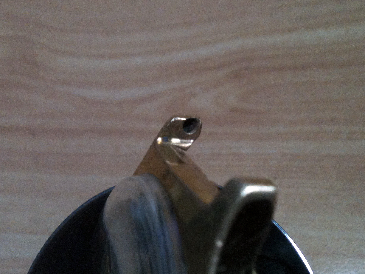

Здравствуйте. Собственно вопрос, такое лечится и как? Или корпус на выброс?

А зачем?
Пайка (не оловом, конечно). Но это ненадолго.

Самое надежное, что пришло мне на ум - это впаять в отверстия шпильки из подходящей по диаметру проволоки, но они будут несъемными. Иногда с такой проблемой попадаются не совсем простые часы, подумал, может есть у кого наработки в этом направлении

Просверлите отверстия на вылет . Далее , если у вас размер 20 мм , берете душку 22мм , там будет трубочка 20мм . Делаете концы этои душки острыми , так что бы они полностью входили в трубочку . Надеюсь понятно обьяснил...

Если это что то советское, то проще найти новый корпус
Если запаивать а потом заново сверлить, то серебром, но при этом корпус подвергается сильному нагреву, все нужно снять с него
