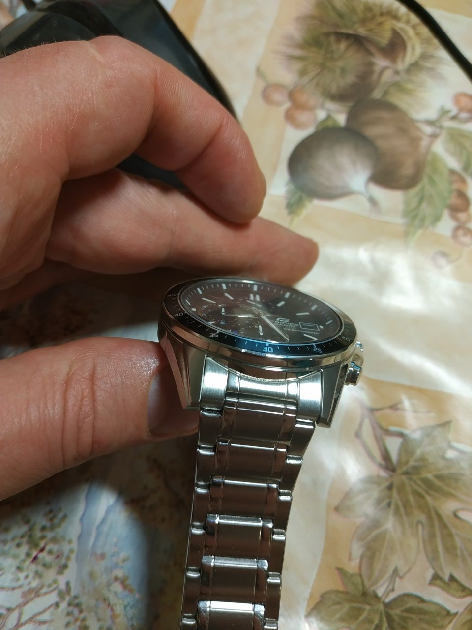

Доброго времени уважаемые форумчане! Подскажите, что делать в сложившейся ситуации? купил часы буквально на днях новые с магазина. Дома после покупки стал укорачивать браслет, случайно часы соскользнули со стола и упали на пол, на полу постелен всего лишь ламинат!!! На корпусе от удара об пол осталась вмятина!! Я не много в недоумении как может стальной корпус часов получить как мне сказали залом от удара об ламинат. Обращался в мастерскую в фирменную, сказали не обращайте внимания на этот косяк и вообще такой залом не мог быть от удара об пол. В общем думаю что делать с этим косячком и можно ли предъявить магазину о не соответствии материала часов? Получается это не сталь а пластилин какой-то. косяк на краю корпуса между цифрами 30 и 35

Только шлифануть, но очень грамотно, без потери геометрии. Про гарантию от магазина можете забыть...

Это явное механическое повреждение. С какого перепугу Вам кто то что то должен менять/чинить/исправлять? Вероятно удар был о браслет, т.е. сталь корпуса ударилась о сталь браслета на жестком ламинате. Сталь скорее всего что то типа 300-ой нержавейки. Сталь достаточно мягкая, что облегчает обработку заготовки ну и соответственно дешевая. Обратитесь в хорошую мастерскую и они заполируют, но всеравно будет заметно. Если конструкция позволяет, то пусть развернут обод с вмятиной в сторону кнопок. Разумеется цифры на ободе так же необходимо будет развернуть. Если вмятины большие, то заметно, но не так сильно, только если присмотреться. Насколько мне известно, полировка часов достаточно дорогостоящая и не всегда безопасная процедура. Лично я в таких случаях полирую.

Ну , человек сказал же , не сталь а пластелин , в этом косяк производителя! По моему сейчас все корпуса белые такие мягкие . Никель в основном в составе .

Кстати, этот ободок у некоторых моделей алюминиевый. Возможно, и здесь так.

На самом деле, в основном хром, никеля там раза в два меньше.
Не суть важно.
Чем мягче, тем легче ее обрабатывать и соответственно эффективные менеджеры могут получить бонусы.
Мягкая, не оставляет грязных пятен на потных руках и особо не намагничивается.
То, что нужно для промышленности.
Есть часовые стали определенных марок 300-ые.
Производитель часовых корпусов использует те заготовки, которые им поставил сталеплавильный завод.
Он что, хочет подать иск на производителей стали?
Пусть потом напишет, чем все дело закончилось...
Насколько я знаю, на дорогих часах используется 420-ая сталь(тапа "медицинской нержавейки").
Но это отдельные дорогие марки часов и только от некоторых производителей.

шифровать бюджетно торец без искажения геометрии не получится , носите не парьтесь...это прекрасные часы, для своей цены..и вмятина однозначно от удара о браслет, деревянный пол не оставит следа, тем более ламинат, сами срукожопили смешно искать теперь крайнего...

Через полгода, на фоне других коцок, будет не заметно. Зато после этого "обновления" часы будут служить верой и правдой. Я как новое что надену, обязательно заляпаю или покоцаю, зато потом любимыми становятся)))
