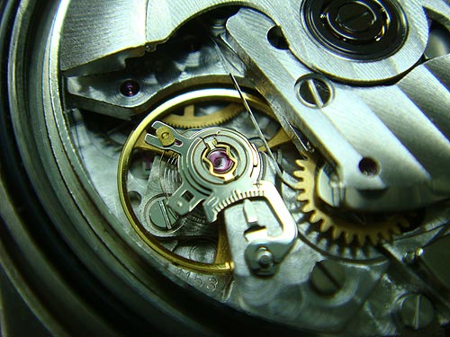

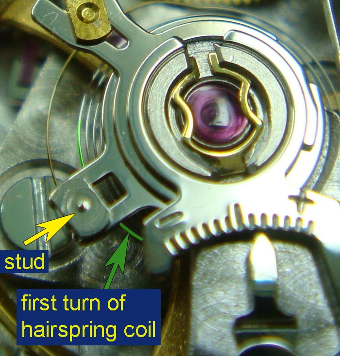

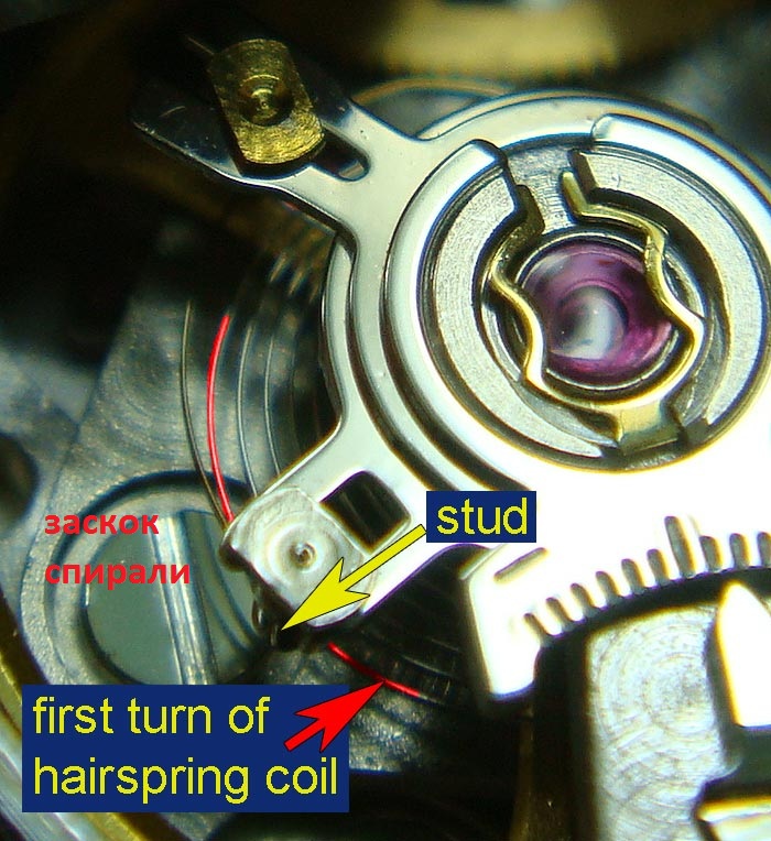

может быть заскок внутреннего витка спирали за колонку спирали, случается иногда при ударе
