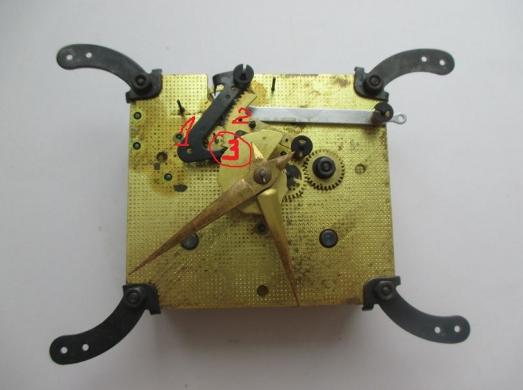

Есть часы Весна с боем, попали ко мне не рабочие.
Разобрал, почистил, работают хорошо. НО периодически начинают звонить бесконечно.
Внимательный осмотр показал, что
На лицевой стороне механизма расположена система рычагов, ответственная за бой.
На центральном трибе вращается ограничитель количества ударов, сверху чёрный загнутый рычаг с зубчиками - прерыватель ударов, системой рычага и кулачка прерыватель ударов поднимается вверх.
При последнем ударе этот ограничитель должен фиксироваться рычагом (вернее шпилькой на нём), который скользит по кулачку и помогает поднимать прерыватель вверх.
Но часто рычаг соскакивает и прерыватель падает вниз - цикл боя запускается снова.
Не могу понять причину.
Жду вашего совета

Например, рычаг, который должен свободно падать и блокировать механизм боя, на оси вращается туго. Собственно, иной причины там и нет. Блокировка идет падением рычага под собственным весом.

Всё смазано и двигается хорошо. При работе рычага блокировщика он почти захватывает рычаг счётчика, но потом соскакивает.
Рычаг 1, соскакивает с счётчика 2

Обратите внимание на положение кулачка.

Фиксация происходит иногда "как часы", а иногда после нескольких циклов боя, пробивая количество часов по 4 - 5 раз

Я конечно подозревал, что проблема с кулачком, но кулачок и рычаг фиксатор работают вместе. Счётчик боя протягивают совместно хорошо. Сбой происходит только в нижней фазе 3.
Фото не моего механизма, взято из интернета, чтобы на пальцах не объяснять

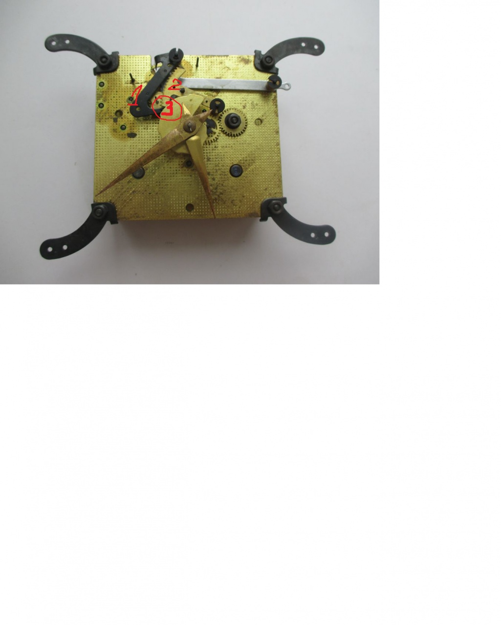

Сообщение от Thorus Посмотреть сообщение
отрегулируйте положение кулачка на оси так, что когда штифт рычага 1, скользящий по кулачку, попадает в самый низ впадины кулачка, верхний загиб рычага 1 стопорил лопасть на повестковом колесе (самое последнее колесо перед ветряком)
если это будет одновременно совпадать с ударом второй пары молоточков - вообще идеально
гребенку (2) можно пока на время регулировки зафиксировать в поднятом положении, или снять
в общем, играйтесь с положением кулачка на оси
если рычаг 1 не фиксирует подъем гребенки 2 при каждом обороте кулачка, смотрите не погнут ли штифт, удерживающий гребенку, на рычаге 1 или штифт на кулачке

Сообщение от Dima343 Посмотреть сообщение
Другими словами.
Вы собрали 3 колеса боя "наугад", т.е. без правильной угловой ориентации колеса со штифтом относительно колеса, на оси которого сидит кулачок стопорения боя.
Этот кулачок туго сидит на оси колеса и, после сборки механизма, нужно, придерживая колесо, повернуть на его оси кулачок так, чтобы он стопорил бой сразу после падения рычага.
Я поворачиваю кулачок узкогубцами или медицинским изогнутым корнцангом https://inhamo.ru/wa-data/public/sho...47/447.970.jpg
С уважением, А.Малышев
