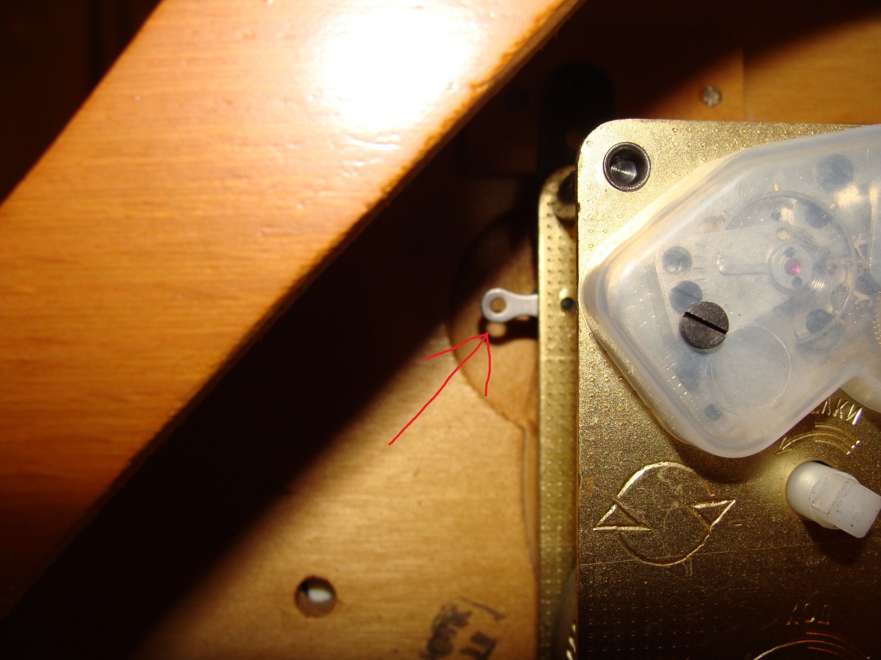

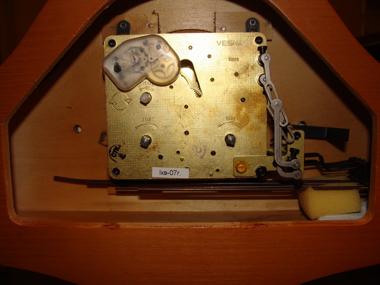

А вопрос вот в чем... они очень громкие. Как отключить бой? Именно отключить (губку под гонги я уже подложил - работает). Но меня интересует как отключить. Это возможно на данном механизме? Слева, далеко от молоточков, нашел какой-то рычаг и не стал его трогать дабы не убрать часы еще на 9 лет на шкаф. Вот заодно прикреплю 2 фото. На первом механизм (может мастера увидят нечто, чем отключается бой). На втором - красной стрелкой показан этот рычаг: для чего он служит? И если им отключается бой (в чем я, честно говоря, сомневаюсь, в виду его расположения в противоположном от механизма боя месте) но все же если им, то в какую сторону его двигать: вверх или вниз?
Это, обозначенное Вами стрелкой, - головка рычага принудительного включения боя. Если нажать вниз - часы повторят "последний бой."
Для отключения боя достаточно зафиксировать молотки в отведенном от гонгов положении. Прочто переложите Вашу губку НА гонги, чтобы она была между гонгами и молотками. Можете взять губку потолще . При заведенном бое мехвнизм боя срабатывать будет, а молотки будут оставаться неподвижными.
Можно также воспользоваться винтом справа от бумажки с датой выпуска (чуток ниже квадрата заводки боя) - ослабить винт отверткой, нажать ВНИЗ на удерживаемую им пластину - молотки отойдут от гонгов ВВЕРХ. Зажать пластину винтом - молотки при работе механизма не будут доставать до гонгов.

Если я не ошибаюсь,то надо опустить чёрный рычаг ,тот ,что справа на фото прямо над молоточками. Этот рычаг блокирует подъем оных, а стало быть работу всего механизма боя.
