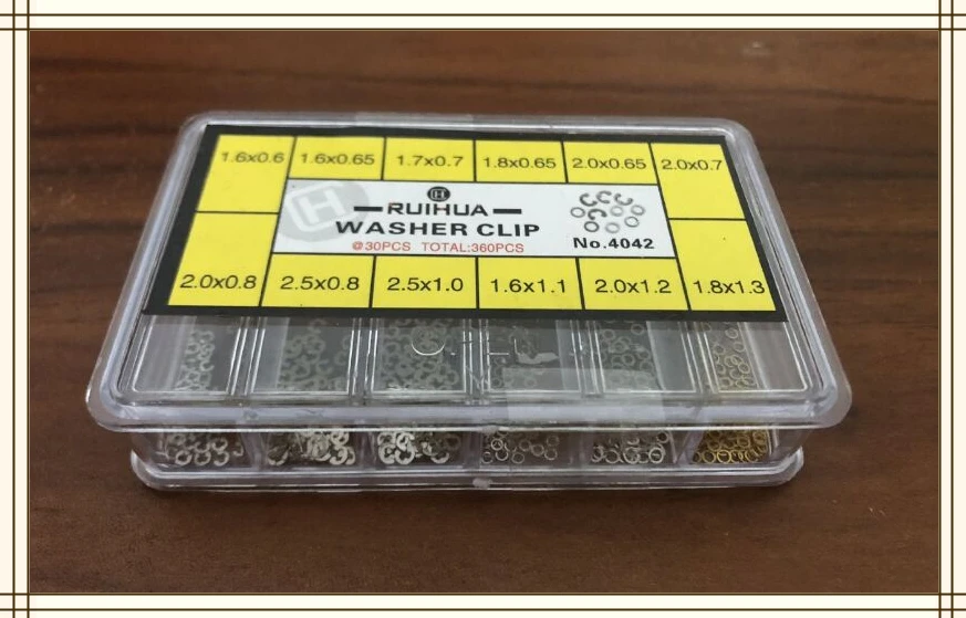

Продаются ли эти богомерзкие пружинные шайбочки где-нибудь? Ломаются или отстреливаются в самый неподходящий момент, уже вытащил из всех имевшихся на разборке корпусов. Пробовал ставить от Электроники - у неё они немного большего размера, соответственно на большинство моделей Casio не подходят.

Когда снимаю эти шайбы, то подкладываю снизу кусочек Rodico. Не улетают никогда.
Шайбы видел у Cousins.

Очень интересно! Только из этого набора мне будут нужны два или три калибра. Не попадались отдельно?
http://www.cousinsuk.com/category/pu...rclips-springs

Заказал с Али набор, посмотрим...
