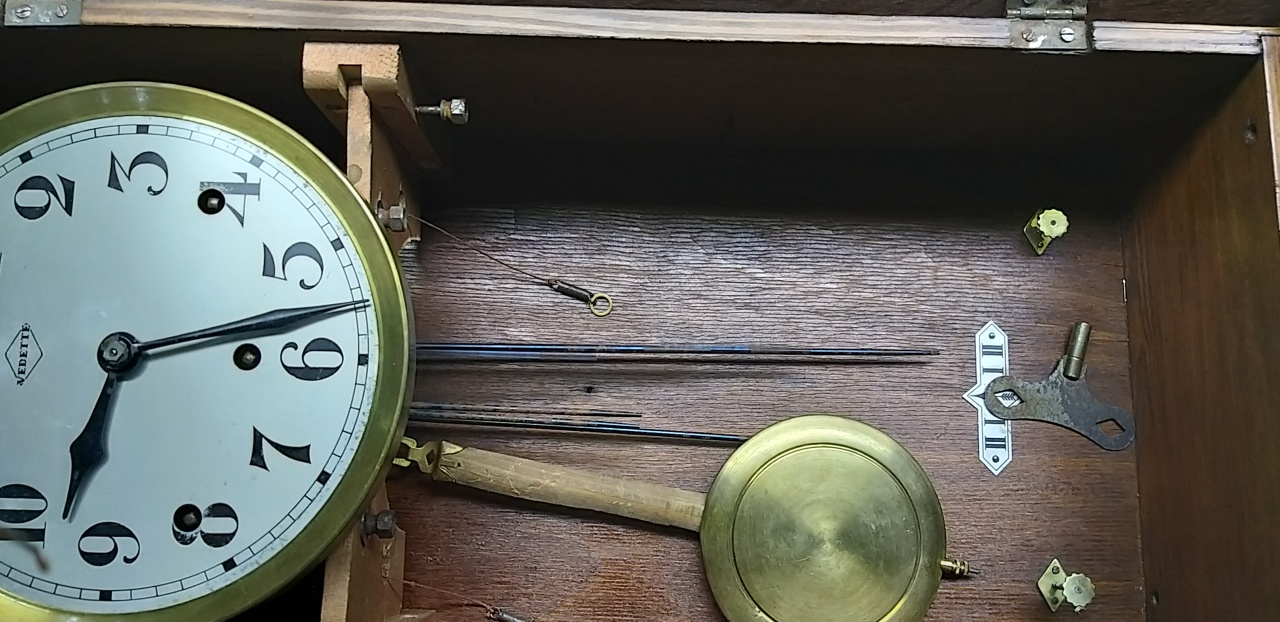

Фиксаторы
У меня маленький вопрос: в маленьком корпусе с короткомаятниковым механизмом Mauthe фиксаторы корпуса стоят в самом корпусе.
Такое решение уникальность этого корпуса или кому-то попадались такие же?

Ни разу не попадались внутри.

Ну разве что на Янтарях

Нужно посмотреть наличие других крепежных отверстий на корпусе.

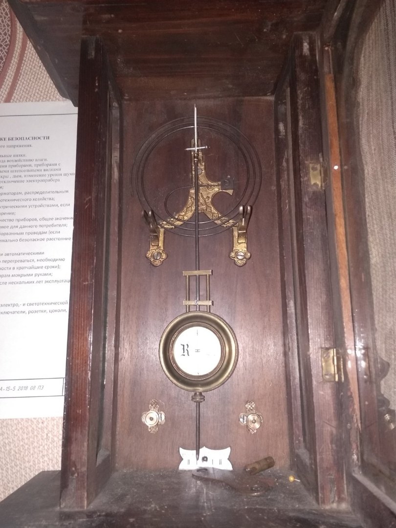

На Французских VEDETTE

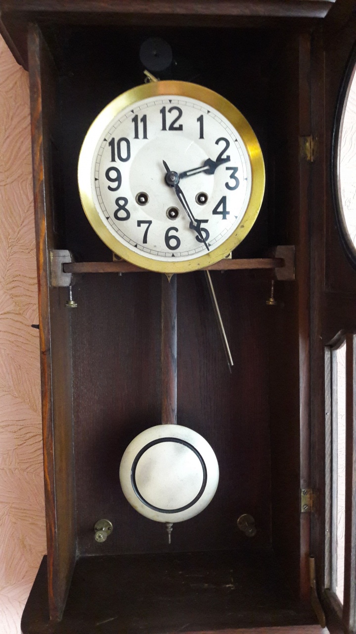

Алексей, в Вас короткая память!
Тоже считаю решение с фиксаторами внутри более эстетичным

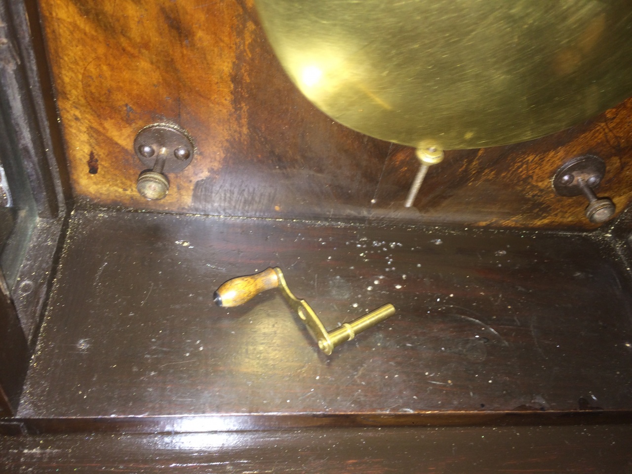

Здравствуйте, старина Беккер тоже не исключение.

Я так понимаю, что помимо эстетической стороны, такими фиксаторами гораздо удобнее выполнять задачу, для которой они, собственно, и предназначены.

Вот тут не факт.
Внутри корпуса их расположение ограничено шириной корпуса.
Снаружи - шириной нижнее карниза, к которому они, как правило, крепятся.
Таким образом нижняя сторона треугольника, образуемого фиксаторами и верхним креплением, шире, стало быть, регулировка устойчивости корпуса у внешних фиксаторов лучше.
