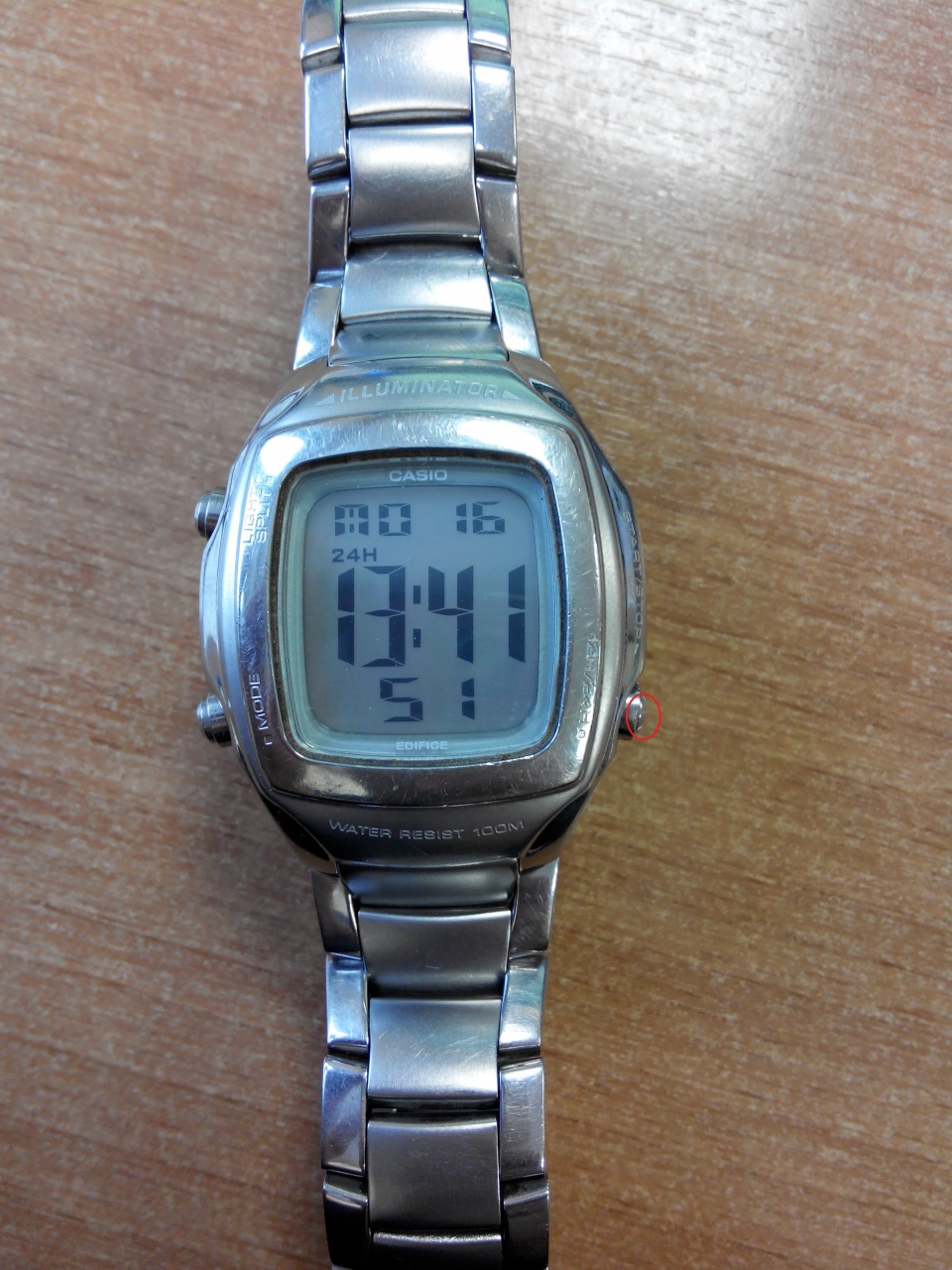

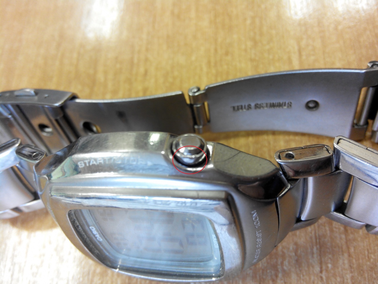

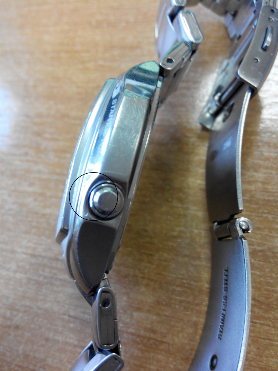

Собственно в чем трабла. Одна из кнопок, видимо в следствии неудачного падения "закушена" слегка деформировавшимся "колодцем" в котором она должна свободно ходить. В итоге кнопка всегда нажата, отжать ее можно если открыть корпус.
Вопрос. Как снимается кнопка? Видел что на толкателе есть какая я то фиксирующая полушайба (пардон за терминологию). Оно все очень мелкое и как снять что бы она тут же не упрыгала я вообще себе не представляю. Может есть какие хитрости?
Как лучше поступить с помятым колодцем? Ударить чем нибудь типа керна что бы слегка расширить его и возможно выравнять край? или стачивать до окружности тем же дреммелем.
Фото не очень передают всю картинку. Замятый участок обвел.
Именно её и надо снять, потом вытолкнуть кнопку наружу.

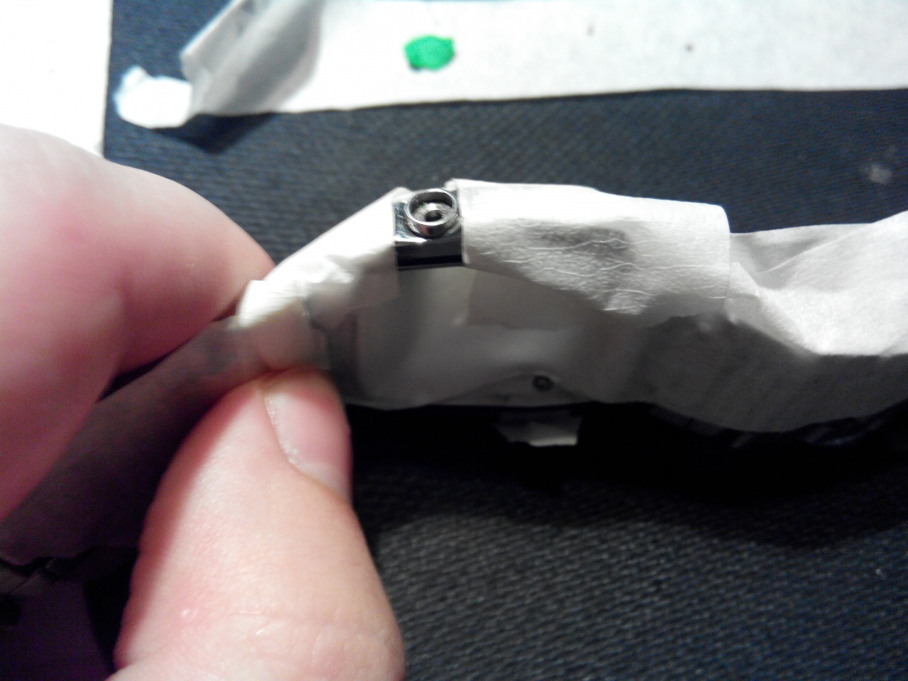

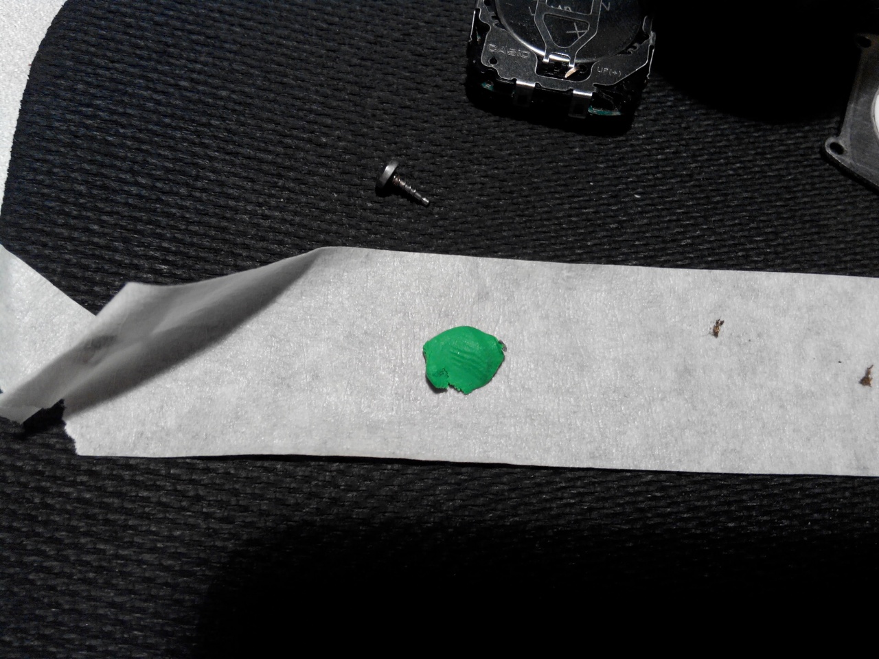

снять шайбу, помогая пластилином (если нет спец. пасты) или жвачкой какой-нибудь, чтоб не выпрыгнула.
облепить веществом шайбу так, чтоб оставалась лишь часть для удобного снятия пинцетом или отверткой. (одевать назад так же.)
замятую часть очень нежно подпилить напильником с круглым сечением.

Всем спасибо за подсказки. Сегодня попробую с использование пластилина. Я уже потренеровался на корпусе от китайский Laros, все получилось.... один фиксатор упрыгал безвозвратно, другой все таки удалось снять и поставить, но там они раза в два больше.. а у касио крохотные.

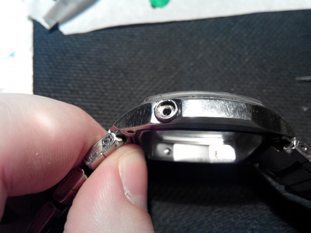

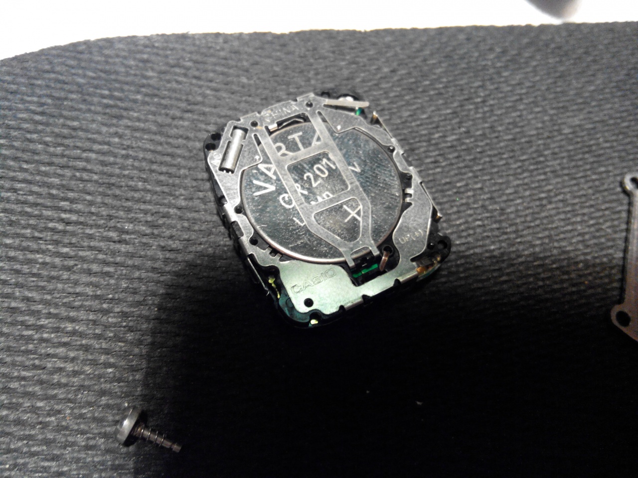

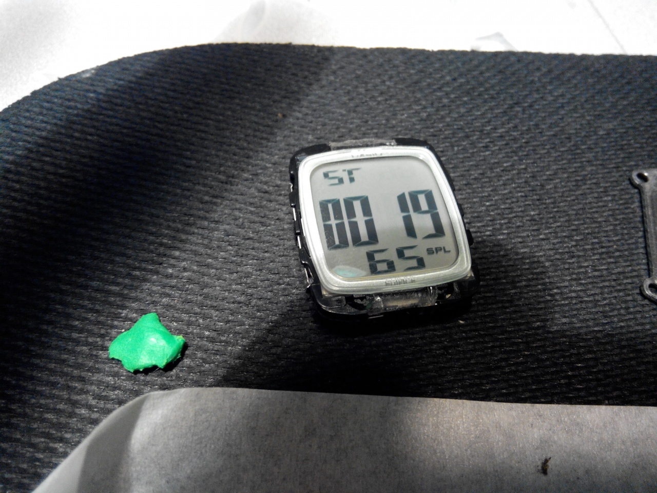

Всем спасибо! Сегодня я починил таки кнопку. Максимум полчаса все заняло. Для снятия стопора использовал пинцет и пластилина. Для шлифовки использовал дремель с алмазной шарожкой. Фото

Фоты
