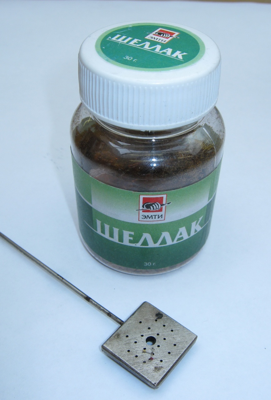

Ничего не подходит! Нужен кусочек шеллака, найти можно на вилке ненужных часов. Вдруг придется палету передвигать, а у Вас там - суперклей...

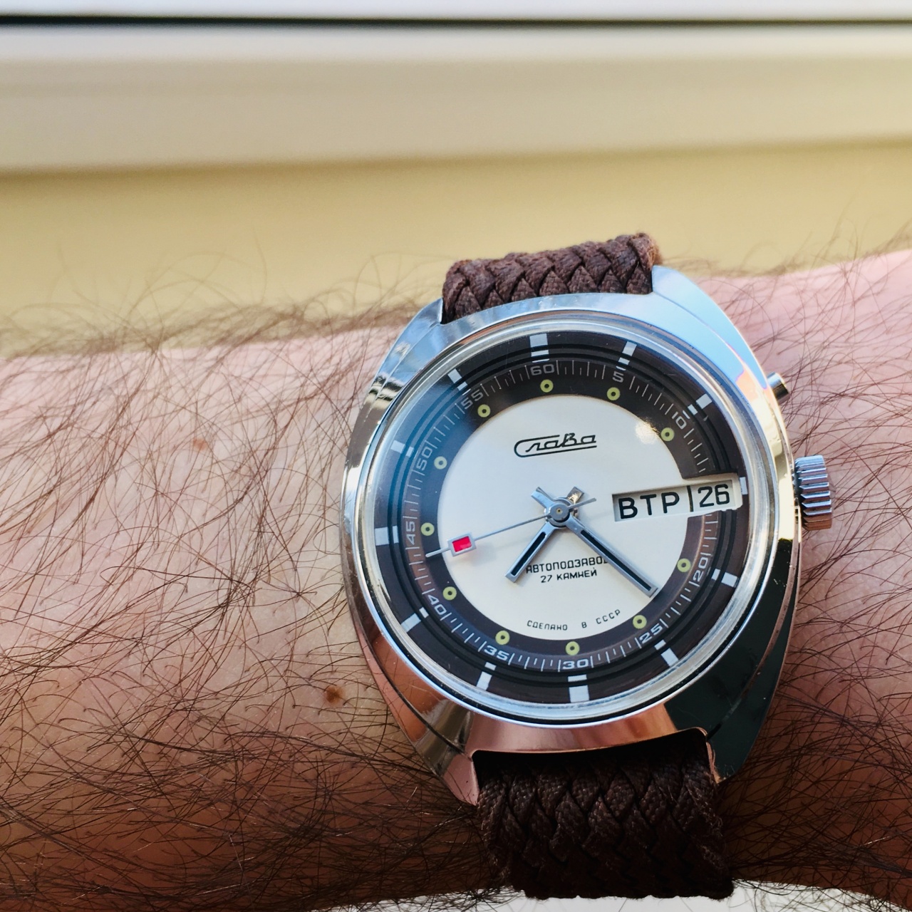

Душан, вот такая красавица
Возможно ли в домашних условиях наскрести шеллака с ненужных паллет, и нанести на нужную? Чем нагревать...? Боюсь только всё испортить!

Не столько наскребёте, сколько растеряете. Зайдите в мастерскую, Вам подарят пластинку. У каждого мастера, я думаю, запасец до конца жизни - расход то мизерный. Нагрев косвенный. Кусочек кладёте, он растекается сам по горячей вилке. А вообще-то, если решились на такую работу, то пора и книжки читать.

Значит речь идет о наручных часах.
В этом случае Вам уже ответил ув. Lentyay. По моему, Вам это не будет возможно сделать в домашних условиях.

У нас шеллак продается в магазинах, где художники покупают краски и другие материалы. Можно заказать онлайн. Не думаю, что в России будет труднее купить, чем у нас.
В домашных условиях - можно поставить на месте кусочек шеллака и нагреть вилку, прикасая ее сзади палеты, к паяльнику. Только приклеить - ето меньшая проблема, а основная - наидти правильное положение палеты...
