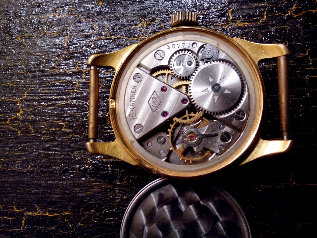

как закрепить камень на балансе ?
Здравствуйте ! у меня вопрос как закрепить камень на балансе? желательно что бы кто нибудь доходчиво объяснил если это возможно фото или видео. Я человек новый в этом деле поэтому прошу скинуть видео или фото Просто решил починить часы Ракета они не ходили я их разобрал, помыл,смазал они пошли но заметил что у них выпал камень из баланса , камень в наличие есть заранее благодарю всем кто откликнется помочь спс

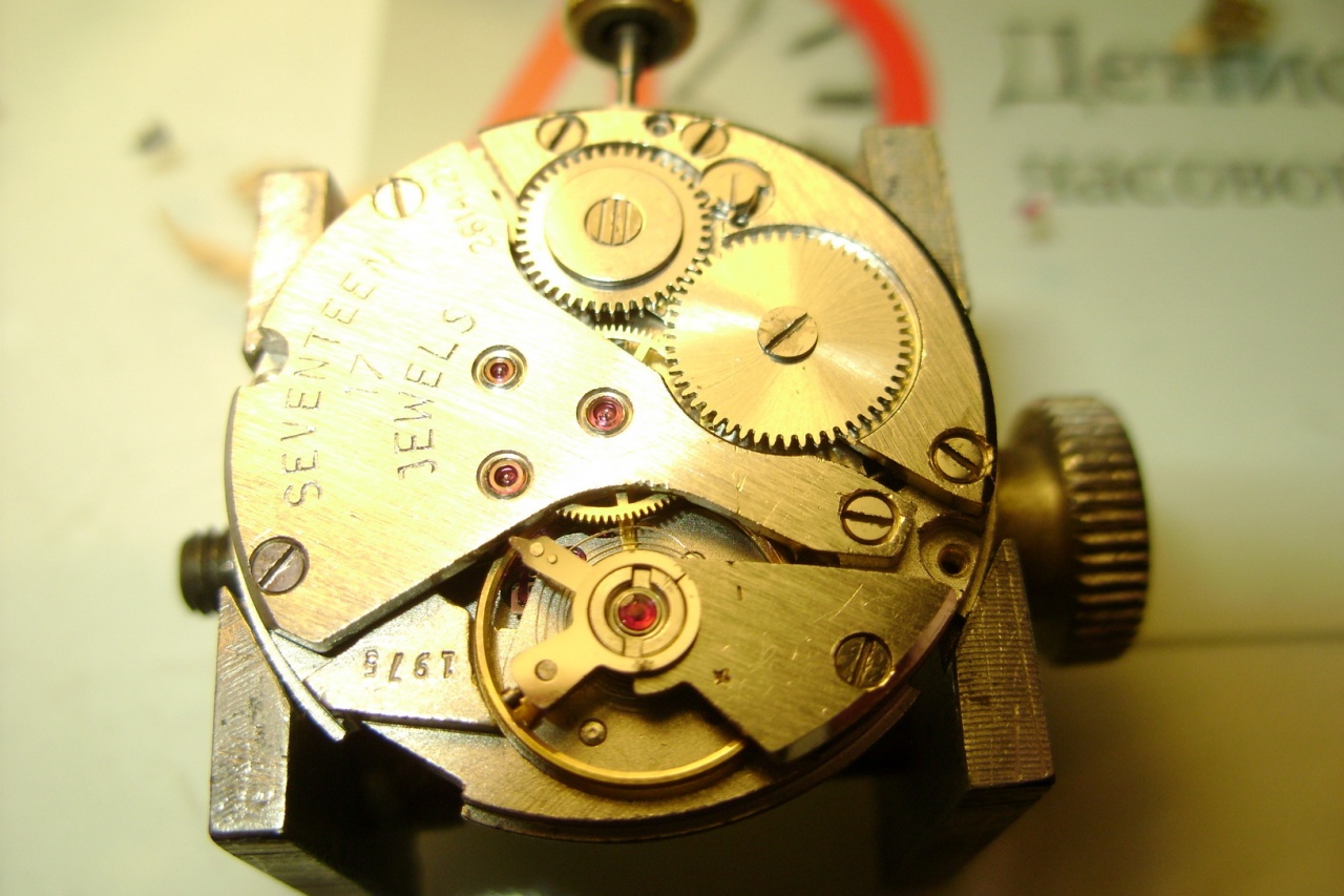

Там пружинка упорная должна быть

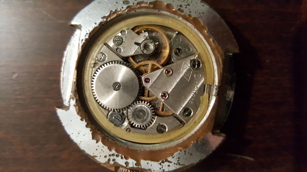

Сообщение от anderson80 Посмотреть сообщение
При всём уважении, на Вашем фото эта пружинка так же отсутствует.
Фото взял здесь.
