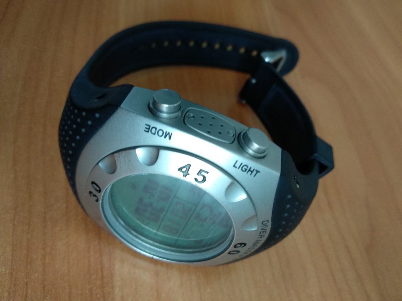

Как разобрать?
Есть такие Diver Master II. Кнопки герконовые, абсолютно герметичные, внутри корпуса ничего нет, голый металл. Значит устанавливаются как-то снаружи. Левая нижняя Mode не работает, но если поднести магнит - работает. Как разобрать эту кнопку? Может там на торце магнит рассыпался или размагнитился, или ещё чего... хочется глянуть.

Кнопки обычно фиксируются собачкой изнутри корпуса. Сделайте фото задней части часов.
Это магнитные кнопки, они внутрь корпуса не проникают, там внутри сплошной металл, я смотрел. Возможно, как-то откручивается юбка. Но я даже не знаю, как крутить, в какую сторону...

Открутить крышку, там дальше ориентироваться. Если бы кнопки не фиксировались изнутри, то они бы вываливались при носке.

Я откручивал крышку, смотрел - не проходят они сквозь корпус. Видимо держатся за счёт внешних вкручивающихся втулок. Чтобы герметичность корпуса была выше, без сальников и т.д. Сейчас многие профессиональные дайверы делаются на магнитных кнопках. Вот только как эта кнопка разбирается? Явно как-то снаружи.

Сообщение от NqRD Посмотреть сообщение
Ну, допустим, узнали Вы, что кнопка вщелкнута в корпус навсегда на пружинных усиках. Или закреплена деформируемой с регламентным усилием нажатия юбкой Специально, чтоб не вынимали кнопку и, чтоб выскочить не могла.
Что дальше - ломать часы будете? Можно, ведь, просто обратиться за ремонтом в сервисный центр...
С уважением, А.Малышев

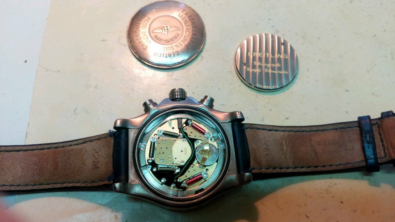

Это не совсем корректное сравнение, к примеру в Breitling для удобства герконовые кнопки откручиваются спец.ключём
Как в ваших часах непонятно, скорей всего просто запрессовано.

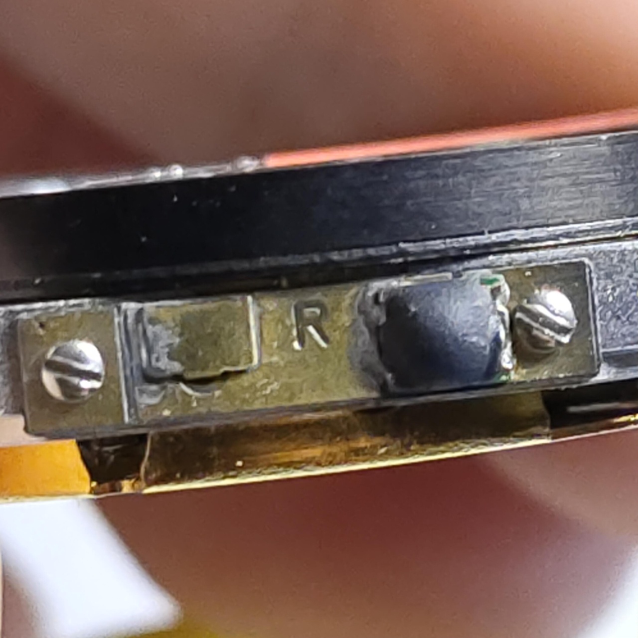

Здравствуйте. Скажите может кто сталкивался, вышел из строя один сенсор кнопки хранографа Брайтлинг. Калибр мех. 73 база ( Eta 251.233) Есть ли ему замена или где можно приобрести такой сенсор ?
