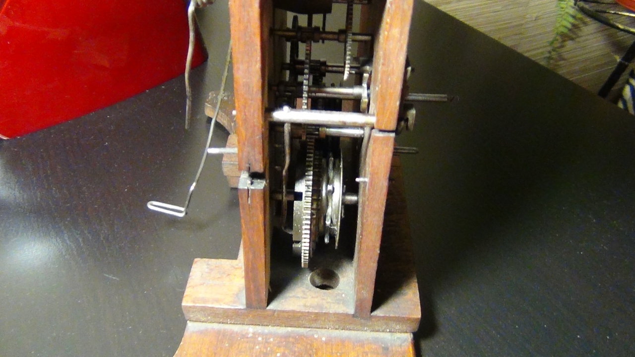

Все доброго времени суток!
Подскажите каким образом разбирается данный тип механизма часов тип "ходики", есть ли какие то нюансы при сборке?
Спасибо.

Напишу свои дилетантские мысли:
вставить рычаг под держащие планки и выбить их молотком..Как сделать потом что бы сошлись центра осей??? Или мех. не разборный изначально был..мыть и смазывать не разбирая? Направьте в нужное русло..можно в ЛС.
Интересно все по поводу ремонта таких механизмов: каким образом крепится втулка оси в дереве? Возможна ли замена..и все тонкости .. Если кто то поделится..буду очень признателен.

Задняя платина состоит из отдельных "досточек", фиксируются они стальными штифтами, наподобие гвоздиков. Вынимаем их и снимаем платины. Посмотрите здесь http://forum.watch.ru/showthread.php?t=147119 и в других темах этого раздела.

Втулка впрессовывается. Точите новые, выбиваете старые, вставляете.

Механизмы такие разбираются элементарно. Если смотреть на механизм сзади, но увидите четыре вертикальные десочки - у двух средних в верхней части есть железные штырьки, которые их крепят к верхней платине механизма. Вытащите штырьки и эти средние досочки можно будет вынуть, откроется вот такая картина:
Механизм ваш, кстати, был выпущен славной фирмой LFS.

Разобрал! Все просто оказалось..) Втулки оказались без выработок, но набитые грязью и засохшим маслом.. Щеткой и зубочисткой немного вычистил..но не до конца. Каким образом убрать всю грязь? В мыльный раствор помещать наверное не стоит,.поведет потом? Протестировал бой, оказалось что отбивают еще и пол часа!!!

ковырять. закапайте шприцем во втулки уксусную кислоту. Заготовьте шомпола по диаметру деревянные. После 15 минутной выдержки прочистить шомполом и промыть слабым раствором соды или водой. Потом снова чистить. Правда мастера пользуются у.з. ваннами. И за такие советы меня яйцами закидают. Помните-уксусная кислота портит металл, но латуни не вредит. При длительном контакте латуни и уксусной кислоты произойдет обмеднение латуни. (покраснеет слегка)

В том то и дело что УЗ есть у меня..и моющий раствор, весь вопрос как поведет себе дощечка после высыхания. За метод спасибо,буду пробовать.
