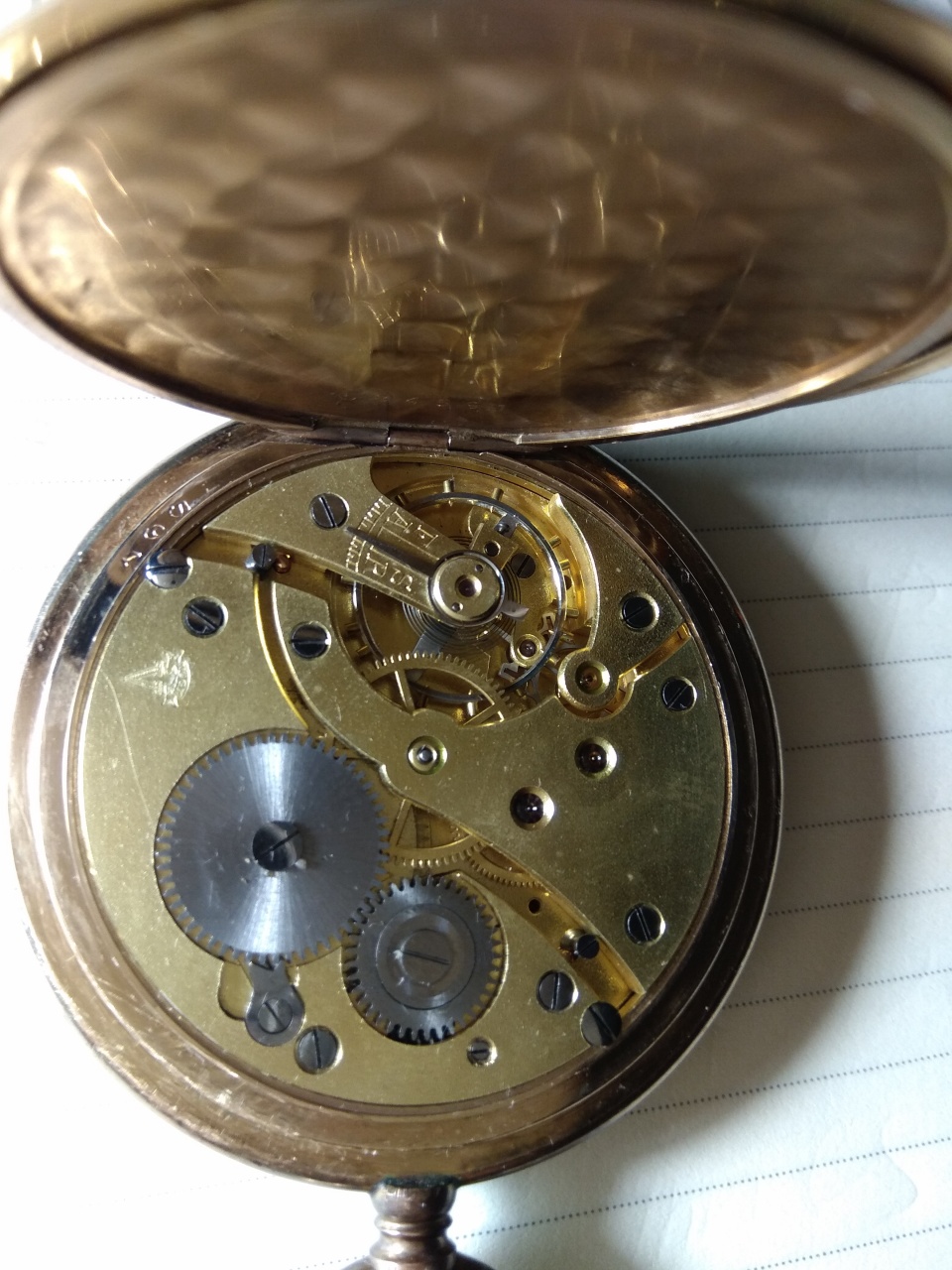

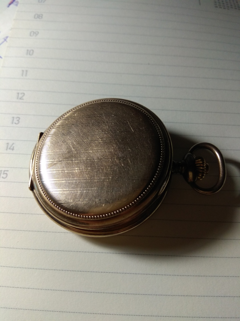

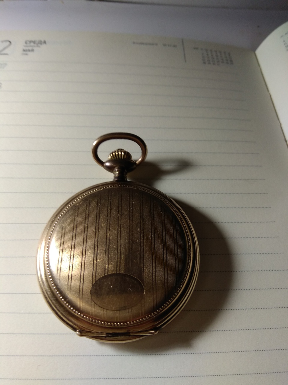

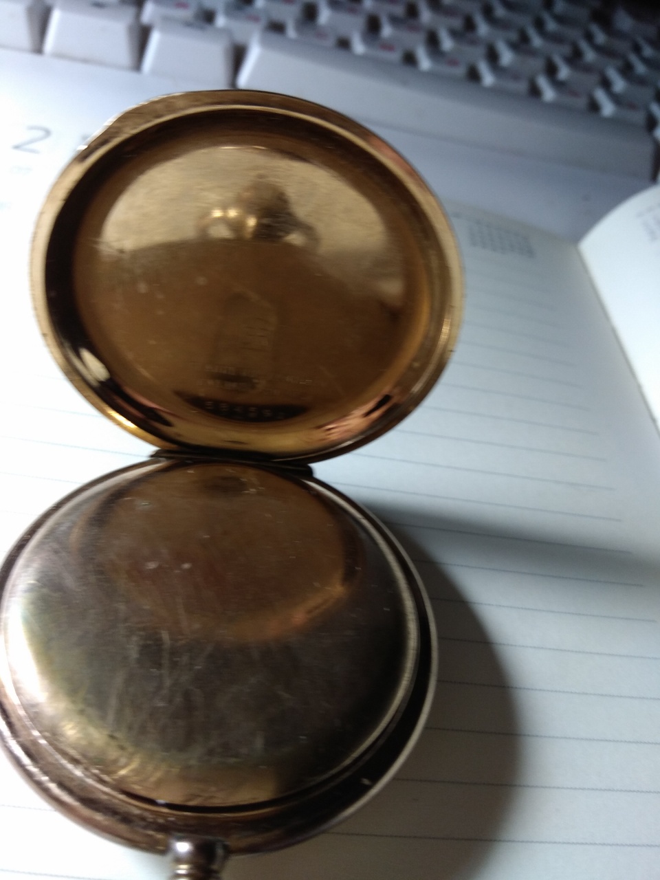

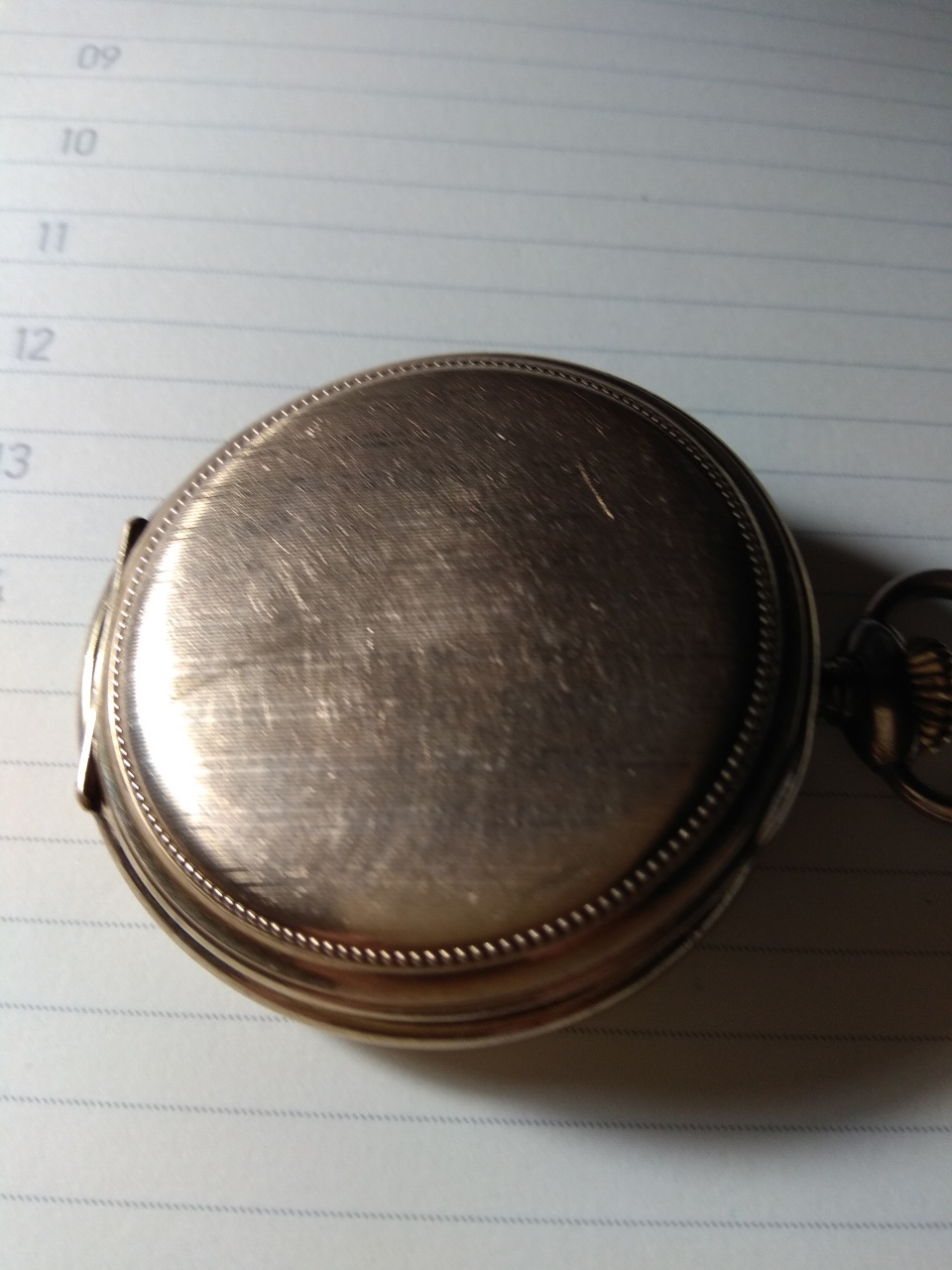

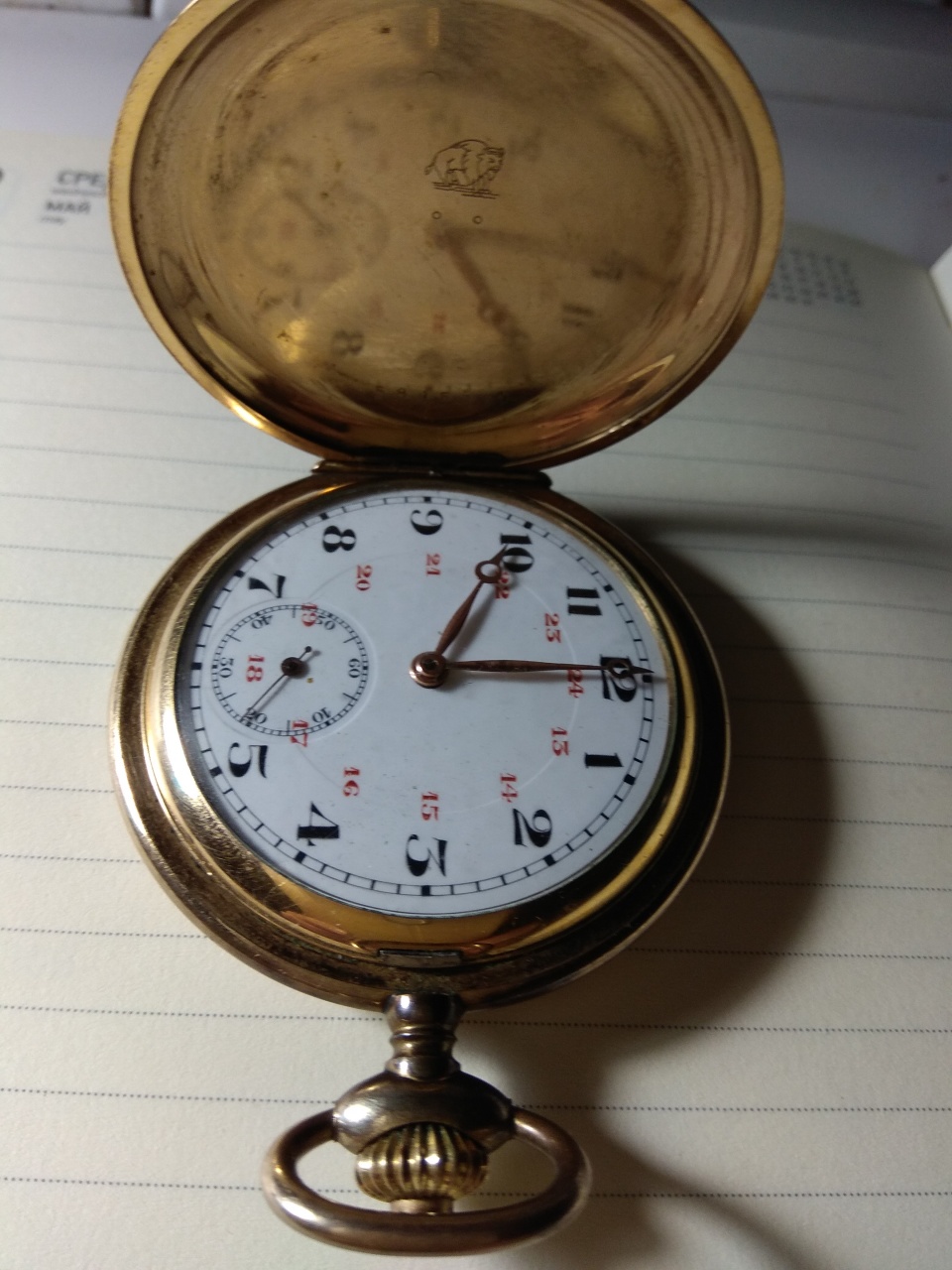

Помогите , пожалуйста определить, что это за часы, какого примерно периода и сколько они могут стоить. На часах надпись на французском, покрытие золотом, 20 лет гарантии. На внутренней крышке, прилегающей к циферблату клеймо с животным, может это зубр, и под ним два небольших круга.
Есть номер из шести знаков, есть внутри ободка клеймо GR.
На часовом механизме буквы FA и SR

30-е или 40-е года. Зубр с кружками - это клеймо производителя корпуса, Густава Рау из немецкого Пфорцхайма. Каждый кружок означал 10 лет гарантии на покрытие (отностиельную толщину золота). GR, по видимому тоже его.
Там на механизме что-то напоминающее по форме клеймо Ричарда Фогта (Vogt), швейцарского производителя. Можете хотя-бы прочесть, или это царапины такие?

Вооружитесь лупой. Это буква "V", а над ней по дуге название сорта. В принципе, не важно что именно там написано, главное - как. Если слово без ленты - то это уже 40-е годы, в 1910х-1930х название писалось на ленте. Первые клейма Ричарда Фогта такого вида были в 1900х годах и не имели надписи, просто V под короной, но судя по механизму и корпусу - там должна быть надпись (чаще других попадаются Vogt, Mira, Freya, Vega).
В общем у Вас в руках часы, собранные в Германии на базе закупленного у крупного швейцарского производителя механизма. FA и SR - это "fast-slow" и "avance-retard", общепринятые обозначения регулировки хода.
Стоимость таких часов сейчас невелика, 5-6 тыр. Машинка вполне надежная, ремонтопригодная.

Для справки: этот калибр (механизм) был разработан крупной швейцарской фирмой FHF (Fabrique d'Horlogerie de Fontainemelon) и известен под названием FHF Robert, это было где-то в 1910, особенностью был запатентованный ремонтуар (система перевода стрелок головкой) не имевший отдельной пружины. В 1920х R. Vogt & Cie. модернизировала этот калибр.
Если это не какая-нибудь другая модификация, то диаметр его 18,5'''(французских линий) т.е.чуть больше 41 мм, толщина 5.7 мм, 15 камней, 18000 полуколебаний в час, запас хода 28 часов.
