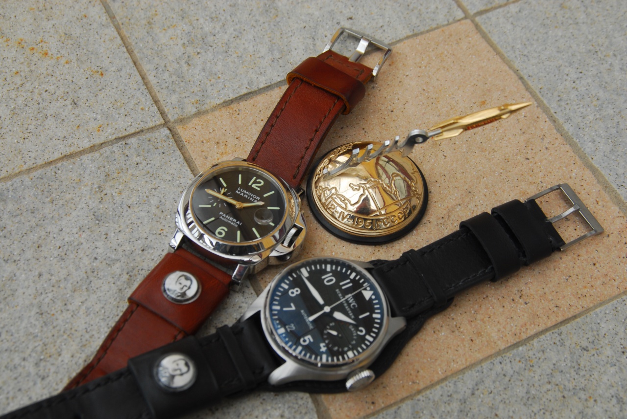

Сообщение от sh_a Посмотреть сообщение
И последний момент: какой к ним нужен ремень, чтобы соответствовать? С Гагариным? Где взять?
Я покупал в Измайлово на вернисаже. Использовал только глазки, больно уж качество ремней никакое. Руб по 300 проходили вроде. Где то валяются, могу поискать, самовывоз, глазки не отдам . Ценность условна, может, форму только аутентичную скопировать

Сообщение от viktortr Посмотреть сообщение
глазки не отдам
Дак в них вся и фишка Зачем ремень без глазок??
