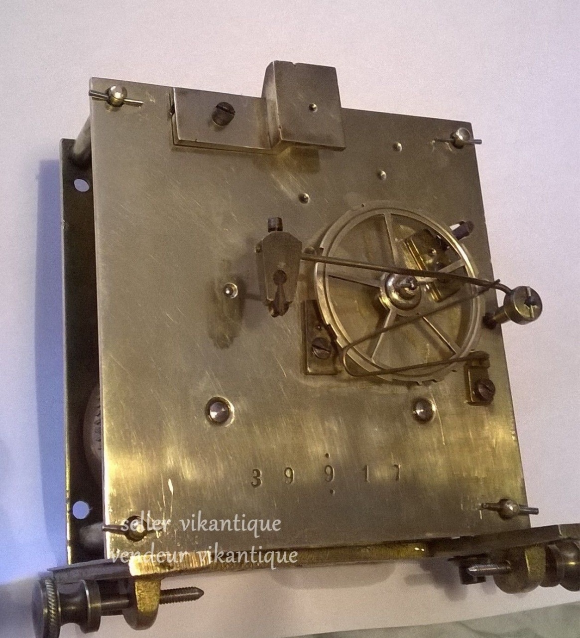

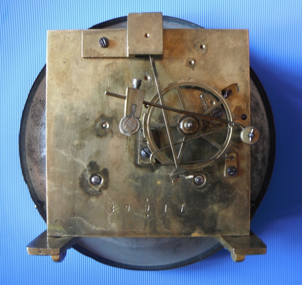

Добрый день!
Нашла у себя в папках вот такой механизм, подозреваю что T.Haller с/н 39_917
И, почти сразу ещё один с этим же с/номером.
Судя по всему это тот же механизм. Но зачем изменили способ крепления платин? Я раньше думала, что завальцованные платины это константа, а получается что нет.

Сообщение от TatynaS Посмотреть сообщение
Добрый день!
Вложение 2280566
Вложение 2280567
Татьяна, выскажу свое мнение.
Переход крепления от завальцовки на штифт делался с целью удешевления производства.
А то что совпали номера, вероятно, было обнуление нумерации в какой-то момент.
Влад.

Сообщение от Vlarus Посмотреть сообщение
Влад.
Я подозреваю, что у Халлера было своё обнуление, но не в этом случае.
Здесь очень редкая особая примета: точечки над и под цифрой 9.
Они мне встречались только на мех-х с завальцовкой.

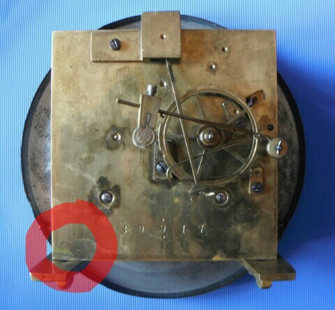

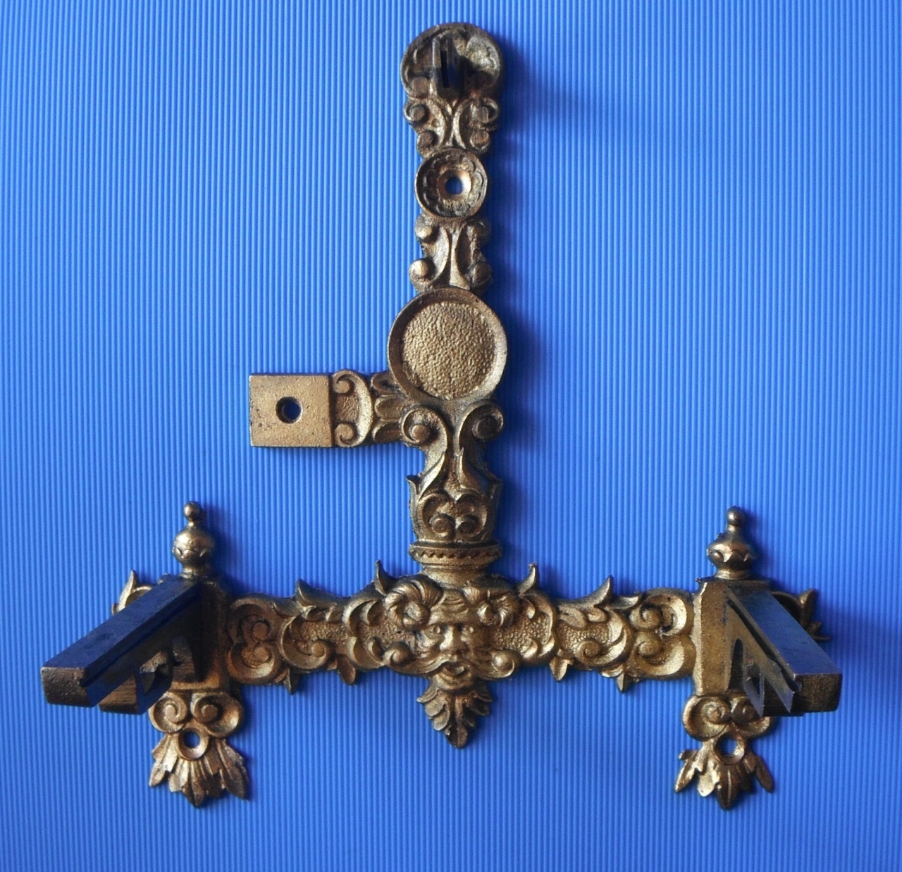

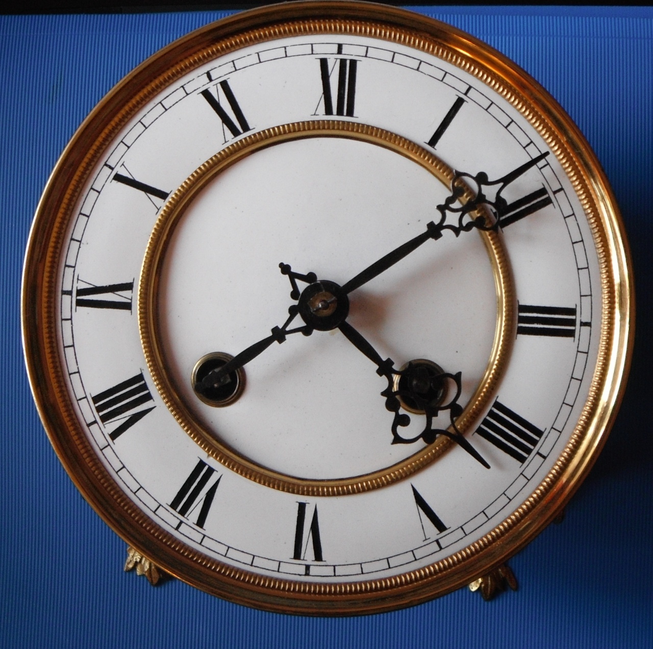

Я, конечно, показала не все фото. Кронштейны механизма одинаковые и циферблаты тоже:
Фото 1 и 2 от экземпляра с завальцовкой, фото 3 от экземпляра со шплинтами:

Циферблат на обоих фото один и тот же, на вставке характерное пятно под центральным отверстии, на внешнем кольце вкрапление над цифрой 9 и прерывистость минутной шкалы над 11часами.
А вот почему произошла переделка, боюсь мы уже не узнаем.
Кронштейн хорош !
С чего это?! Делать диаметральное сверление и ещё штифт дешевле, чем просто расклепать конец колонки и зачистить? (Кстати, это именно расклёпывание, а никакая не завальцовка.) Думаю, тут причина в другом. Возможно, часты были случаи, когда расклёпанные колонки плохо держались или при расклёпывании перекашивались относительно платины.

думаю как раз расклепать и зачистить/заполировать дороже чем сделать на штифте
и когда оба конца колонки на штифтах, жесткость и точность позиционирования платин друг относительно друга хуже

Сообщение от Dima343 Посмотреть сообщение
Конечно хуже , только с чего Вы взяли что штифты с двух сторон ?

Алекс Алекс вне форума
Регистрация: 12.12.2006
Сообщений: 2,789
Сказал(а) спасибо: 727
Поблагодарили 1,413 раз(а) в 920 сообщениях
Расклепанные и отвалившиеся стойки в таких механизмах не попадались, делали надежно. Возможно при забивании штифта с передней платины сломали кончик стойки и решили поменять все стойки. Наверно взяли с донора и это оказалось проще чем точить новую стойку. Механизм один и тот же, судя по всему. Об этом говорят и отверстия в задней патине под окончание стойки со штифтом, они явно больше чем надо. Это следствие высверливания родных стоек.
Это если отмести вариант тупого рукобудства.

Сообщение от Алекс Посмотреть сообщение
Отвалившихся стоек, тоже не припомню, а вот подвижные встречаются.
И судя по фото , левая нижняя именно такая , да и верхняя правая тоже уже пошла гулять.
Может из-за этого стойки вытащили из задней платины, засверлили в них отверстия и нарезали резьбу, ну и соответственно посредством винтов с шайбой закрепили их в перевернутом виде на передней платине.
