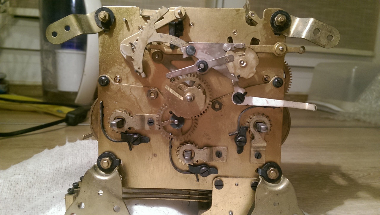

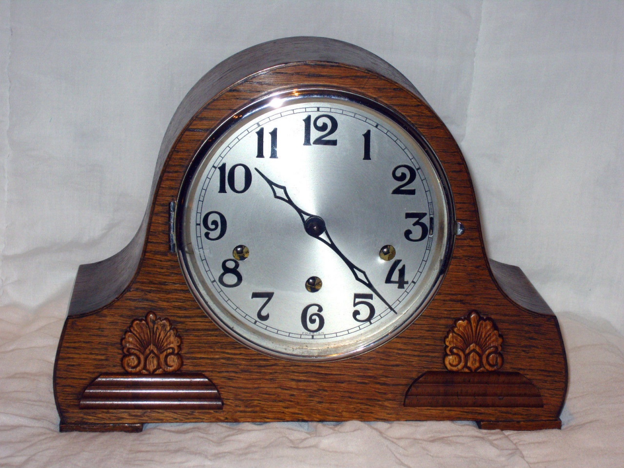

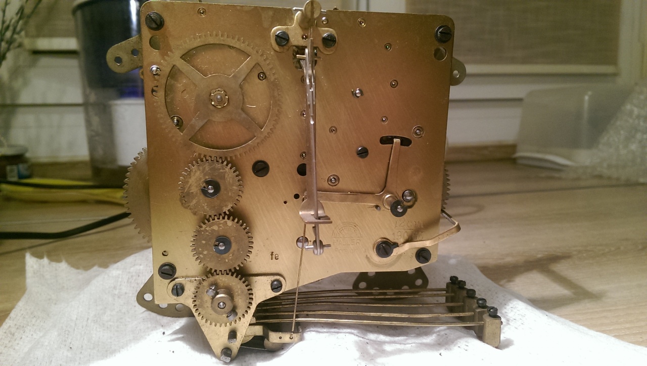

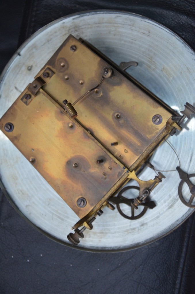

Проконсультируйте по механизму Tomas Haller
Подскажите, пожалуйста, по данному механизму, т. к. очень мало информации в сети.
Насколько я понимаю - это Tomas Haller (логотип - шестерёнка) с четвертным боем. Период производства примерно 1930-е годы.
Интересует насколько он качественный, могут ли с ним возникнуть проблемы при дальнейшей бережной эксплуатации.
В общем, буду признателен за любую информацию.

Сообщение от newocean Посмотреть сообщение
Добрый день.
Механизм немецкого производства, уже хорошо.
При надлежащем уходе будет работать долго и устойчиво.
Фирма не самая лучшая, скорее уверенный "середнячок" среди немецких производителей.
Но всё равно это гораздо лучше американцев или, не дай Бог, китайцев.

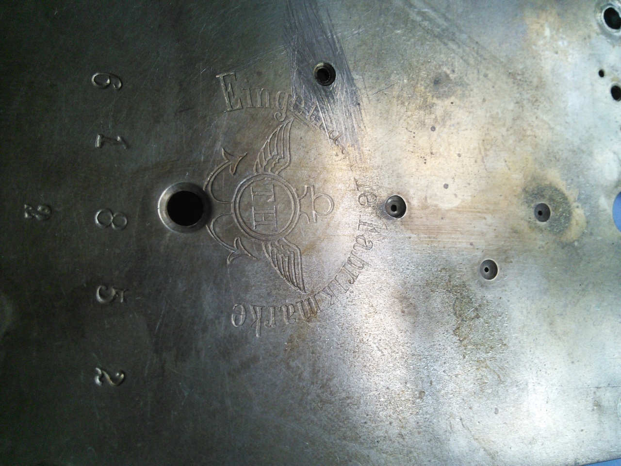

Вложение 1368509

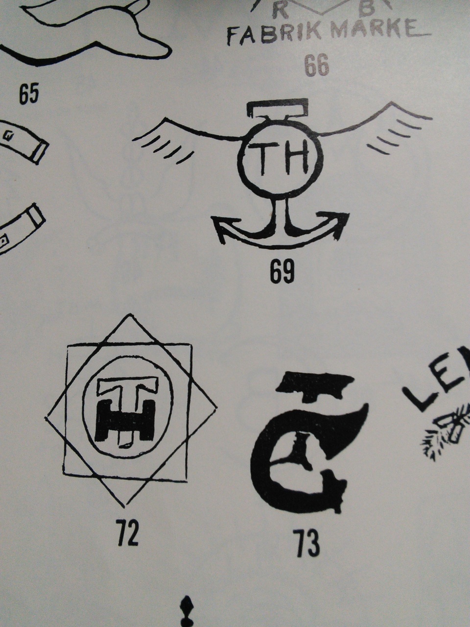

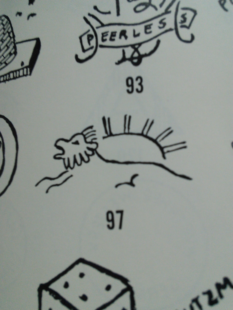

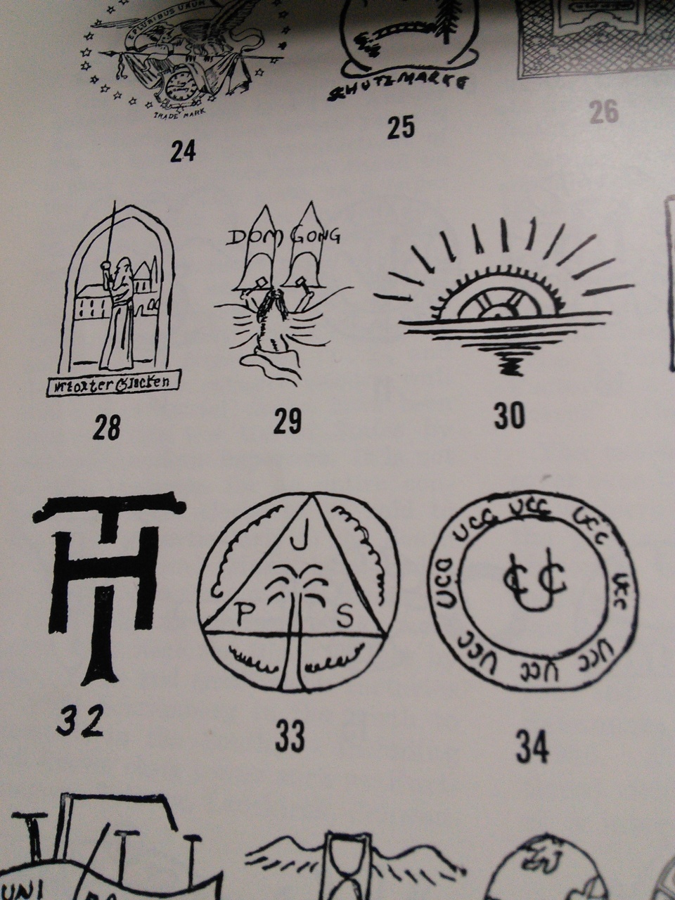

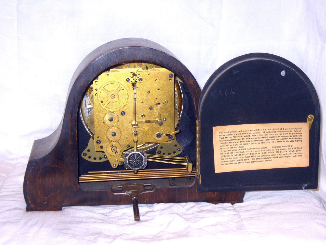

Добрый день.
Сделайте, пожалуйста, хорошее фото логотипа.
У меня тоже есть Thomas Haller, но там другой логотип (см. первое фото).
А вообше логотипов было нескололько, а так же существовал еще Thos Ernst Haller. Возможно это все один и тот же производитель, а Thos это сокращенное от Thomas.
30 - Thos Haller, Schwenningen, зарегистрирован 1/11/1904
32 - Thomas Haller, Schwenningen, 29/01/1896
69 - Thomas Haller, Schwenningen, 31/07/1890
72 - Thomas Haller, Schwenningen, н/д
97 - Thos Ernst Haller, Schwenningen, зарегистрирован 20/03/1914
122 -Thomas Ernst Haller, Schwenningen, н/д
Источник - бюллетень NAWCC от 04/1977.
С уважением, Влад.

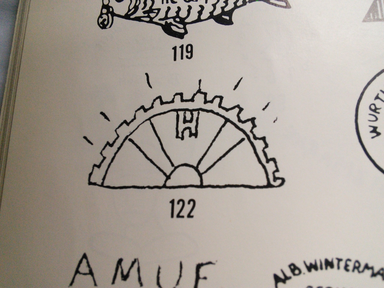

К сожалению сделать фото не могу, т.к. я только думаю о приобретении данных часов.
На том фото, которое я указал, прослеживается вот такой логотип:

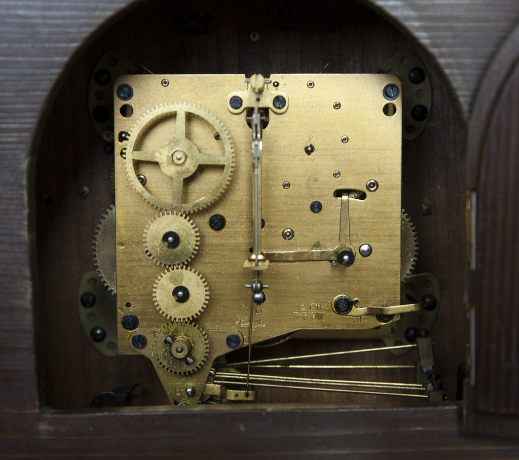

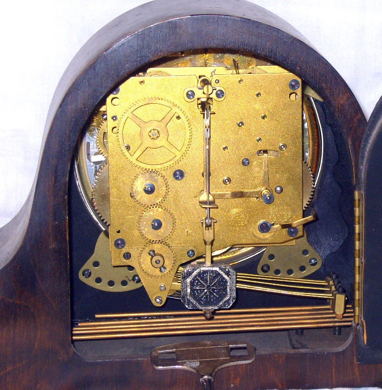

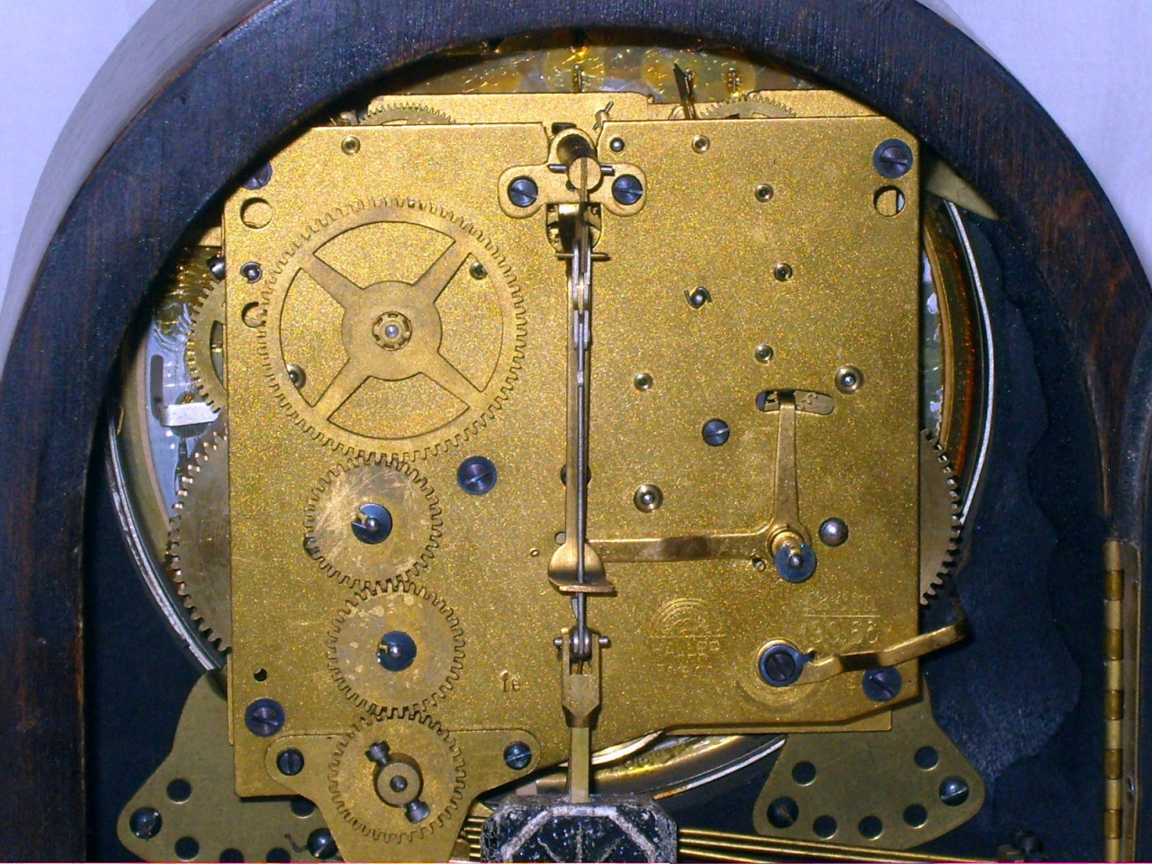

у Кинзле был такой же механизм

Сообщение от Dima343 Посмотреть сообщение
Ничего удивительного.
Они же выкупили фирму и вполне могли использовать её потенциал , но уже со своим клеймом.

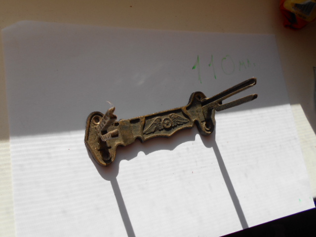

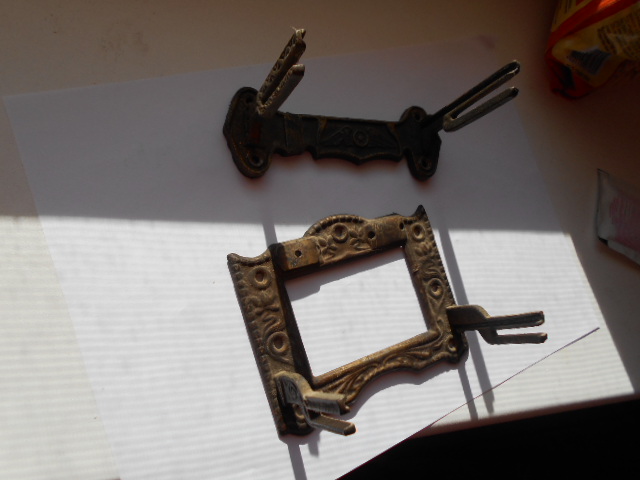

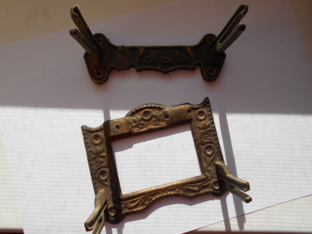

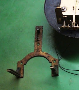

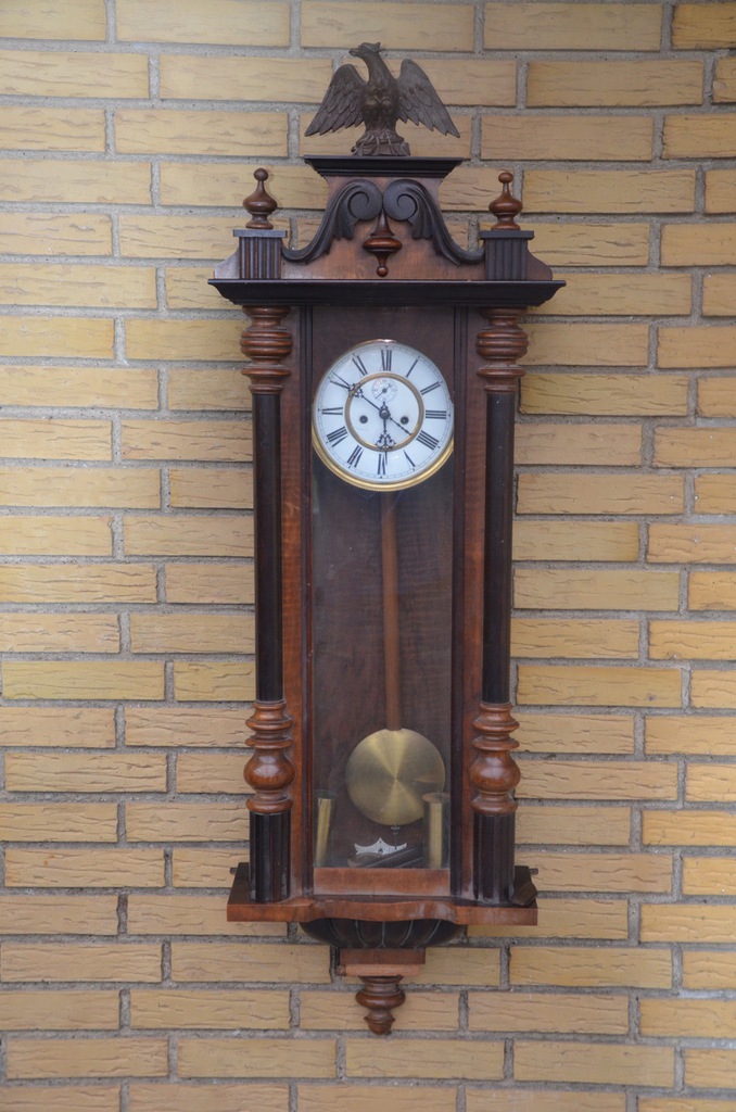

Для Сергея Дмитриевича,
ID:	1370873   Нажмите на изображение для увеличения
ID:	1370874   Нажмите на изображение для увеличения
ID:	1370875   Нажмите на изображение для увеличения

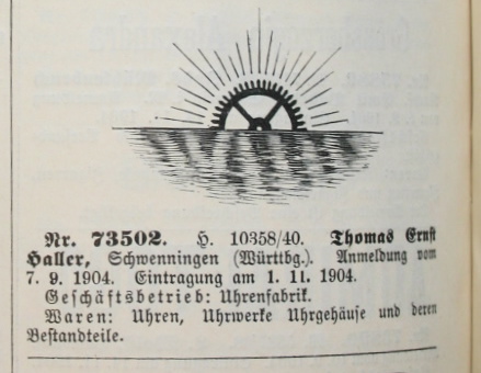

Фирма была основана в 1880-х годах в Швеннингене Томасом Халлером (Thomas Haller 1854 + 1917), затем в 1903 в дело вошел его сын, Томас Эрнст Халлер (Thomas Ernst Haller 1878 + 1956). С 1900 по 1903г года они работали в тесном партнерстве с компанией Junghans. В 1929 фирма была поглощена концерном Kienzle. C 1903 по 1929 годы фирма представляла собой акционерное предприятие, соотв. называлась Thomas Haller A.G. Под управлением менеджеров Kienzle фирма проработала до 1976 года, когда было принято решение о ее закрытии.
Вот в подтверждение слов Сергея Дмитриевича нашел вот такие данные по логотипу Thomas Ernst Haller зарегистрированным в 1904г.
С уважением, Влад.

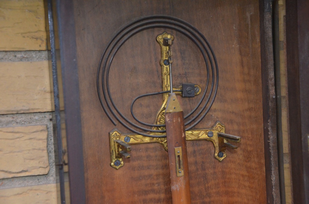

Сообщение от SLAVEK Посмотреть сообщение
Сергей СПАСИБО,
Но это немного не то.
Вот такой нужен.
От Беккера.
