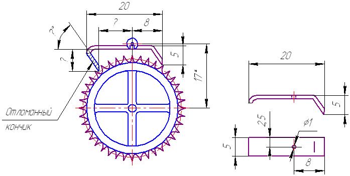

Посмотрите может поможет, это от ходиков.

Спасибо, конечно поможет, только там "?" в размере левого плеча и нет диаметра (радиуса) колеса.
