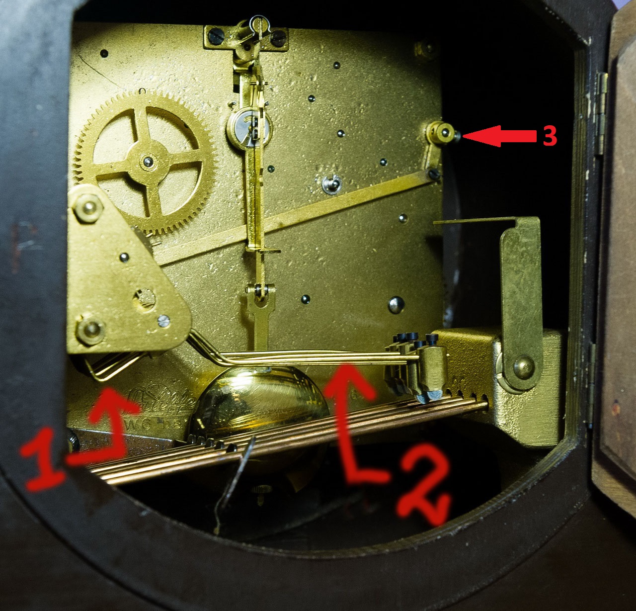

Здравствуйте, в часах GB выпал штифт с вала поднимающий молоточки боя и крючок был погнут так, что не знаю как деталь была в исходном варианте, подскажите как отрегулировать, может есть схема или ссылка на учебник.. другая пара молоточков работает нормально.. с уважением, Андрей.

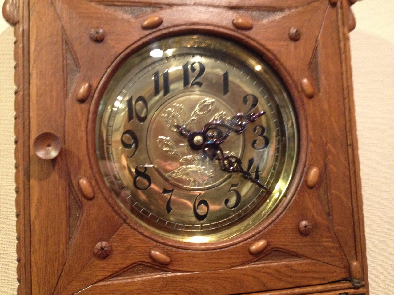

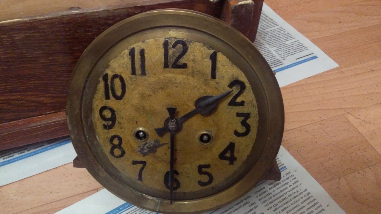

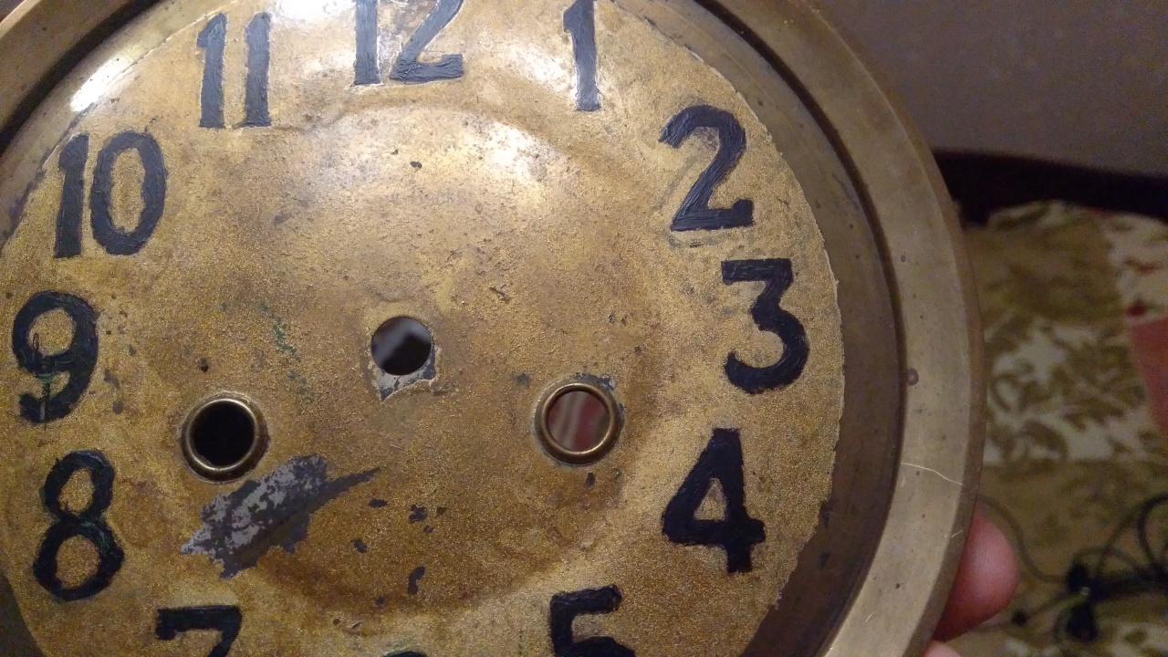

Доброго времени суток, не буду тратить Ваше Время. У меня вопрос: что нужно сделать с циферблатом на фото, что бы и часам вернуть соответствующее состояние и на новодел похоже не было. Интересен опыт. Что за покрытие нужно для восстановления? Заранее спасибо за советы.

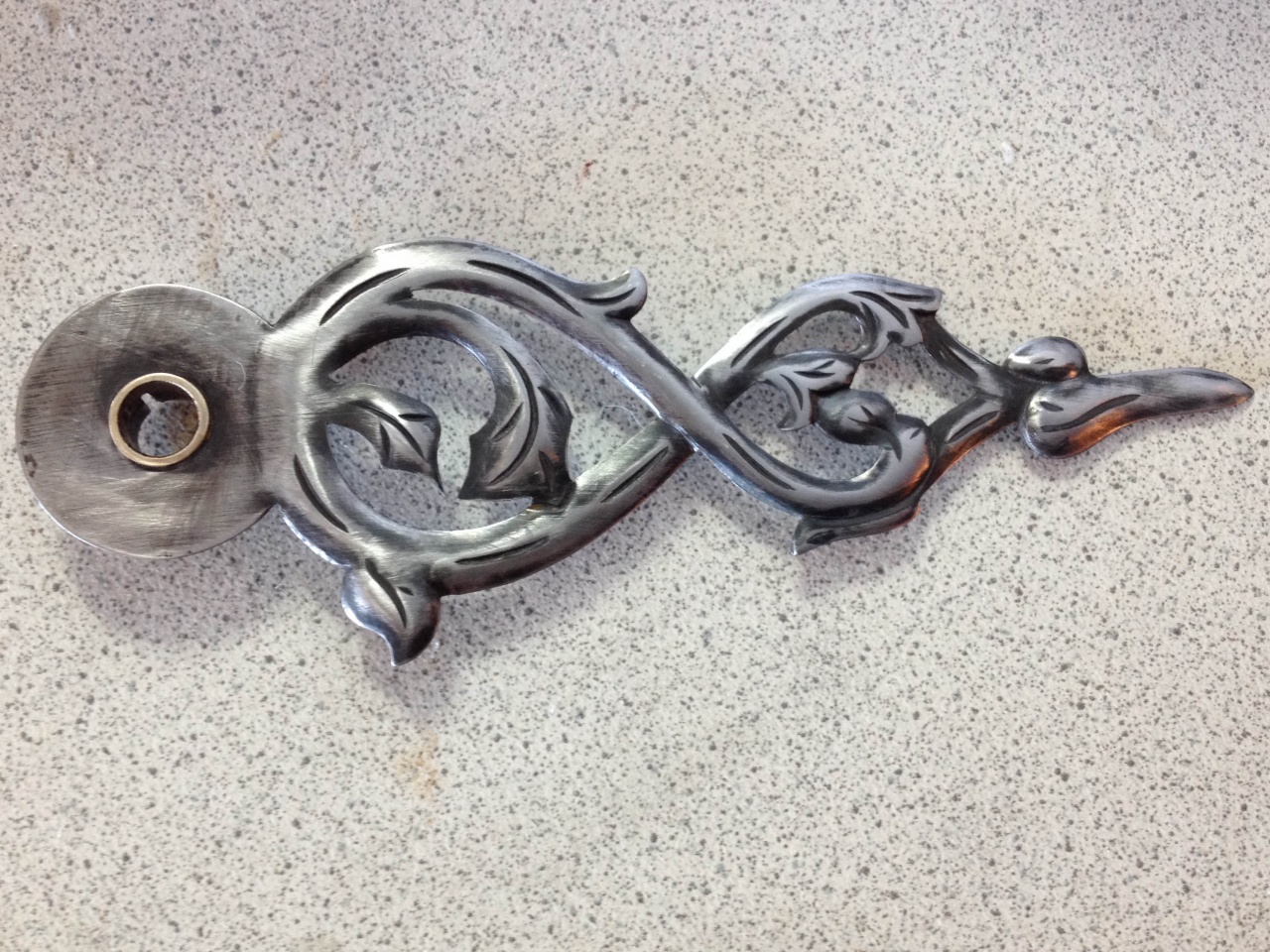

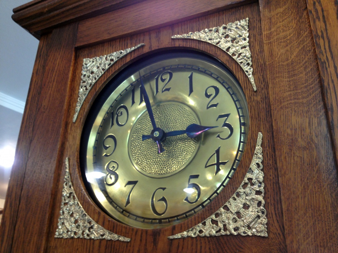

краску смывать, поверхность обрабатывать механически, шлифовать. затем можно серебрить электролизом или красить пульвелизатором.
потом нанести цифры, тут уже разные варианты есть, печать.
стрелки шлифовать, полировать и либо чернить, либо синить термически.
