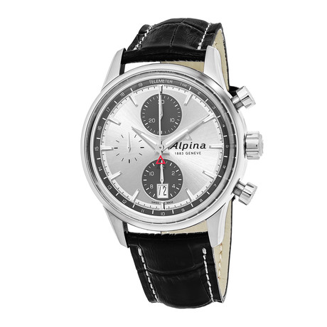

Добрый день!
Собственно вопрос в следующем - калибр AL750 у Alpina это Valjoux или ETA с доп модулем хронографа?
П.С. на офф. сайте заявлено 25 камней и запас хода 46 часов...

Valjoux 7750 или SW500

Спасибо!
Если 7750, то хорошо, Селлита тоже не пугает - знаком с SW500 по Орисам
А, пардон, на чем основывается ваша уверенность!? запас хода и кол-во камней как у 7750 (SW500), или есть ссылка на первоисточник?
... хотя расположение счетчиков хрона с малая сек. как у 7750 (SW500)...
... блин, задняя крышка глухая, иначе бы и вопроса не возникло с идентификацией...!
... вот нигде я не нашел, что бы было написано: Caliber AL750 это Valjoux 7750 (на худой конец Sellita SW500) ...

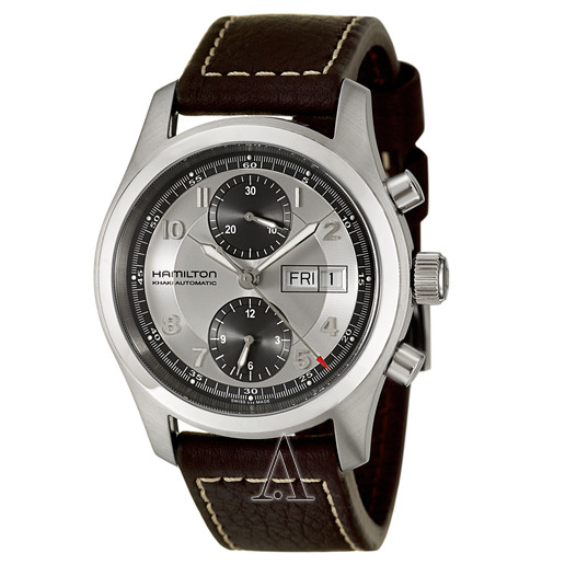

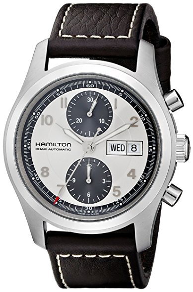

Берите Хамильтон
Есть в таком дизайне
Там 100% Ета 7750, ещё и доработанная, с запасом 60 часов

Это древняя модель, года 3 их уже не выпускают.

На официальном сайте значится Sellita SW500, допуски по точности -5...+10 сек/день. Собирают Alpina на одной фабрике с Frederique Constant, т.е. если все механические Frederique Constant тестируют как минимум в 4 позициях, то то же самое относится и к Alpina.
Вот еще обзор где стоит Valjoux 7750.
Старый 24.12.2017, 20:30
Аватар для Anti
Anti Anti вне форума
Регистрация: 13.02.2013
Адрес: RUS
Сообщений: 333
Сказал(а) спасибо: 272
Поблагодарили 1,840 раз(а) в 177 сообщениях
Сообщение от Yevgeniy1981 Посмотреть сообщение
Спасибо, на офф. сайте указано SW500, собственно, что я и хотел узнать!
