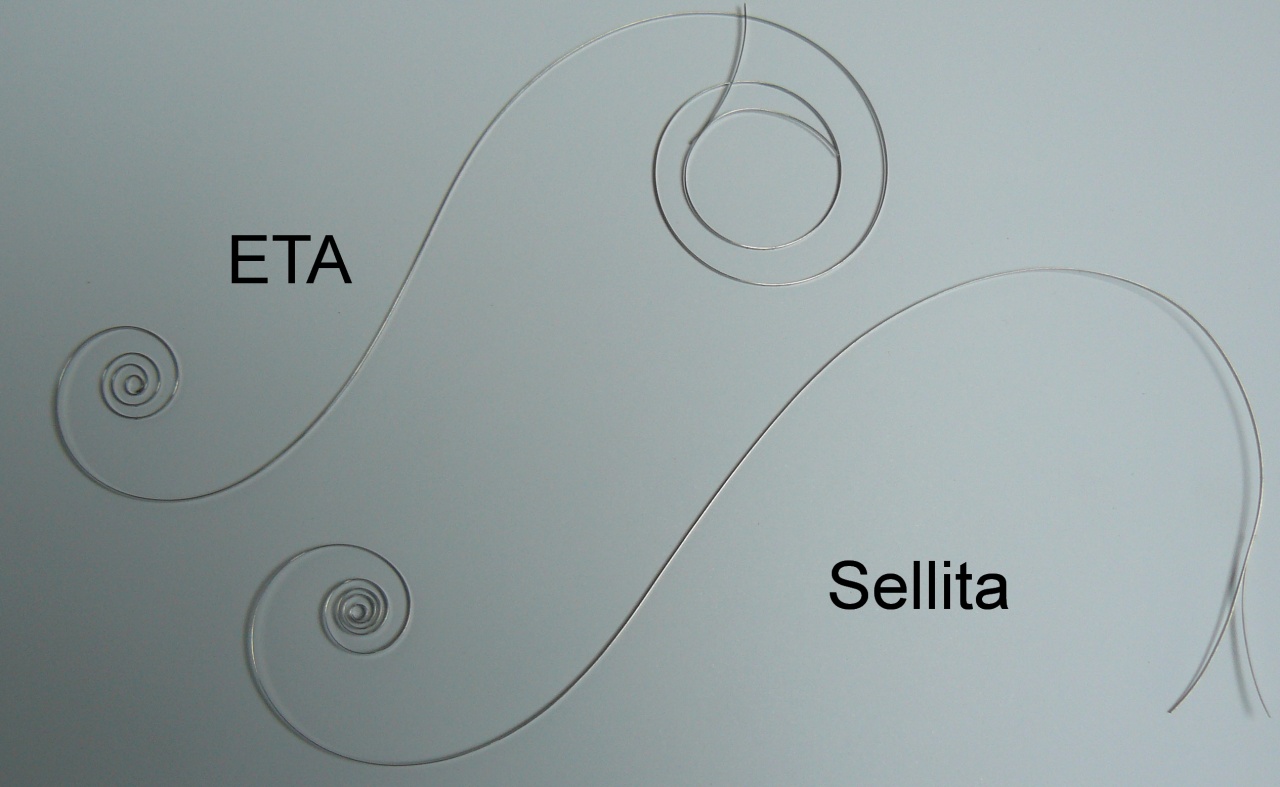

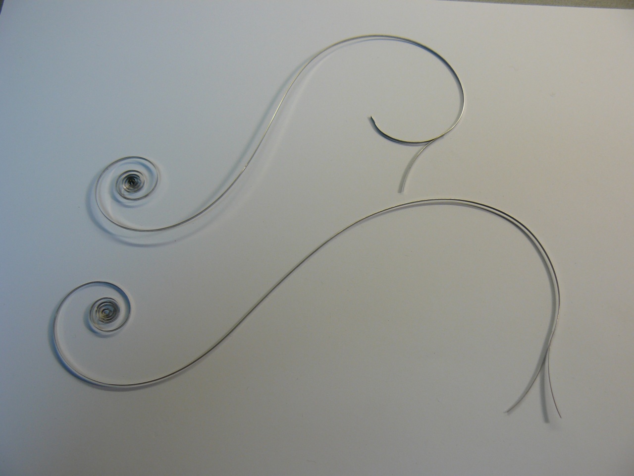

Достал пружину из барабана, и мне кажется, что она севшая, т.к. число завитков в обратную сторону меньше, чем у пружин ETA
Так ли это, или пружина в норме? Часам всего-то 8 лет

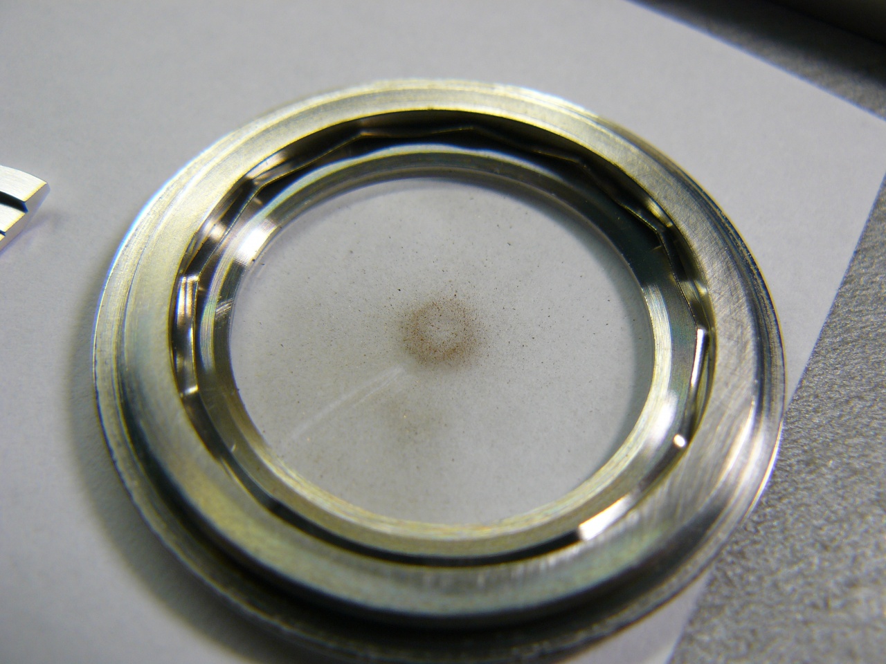

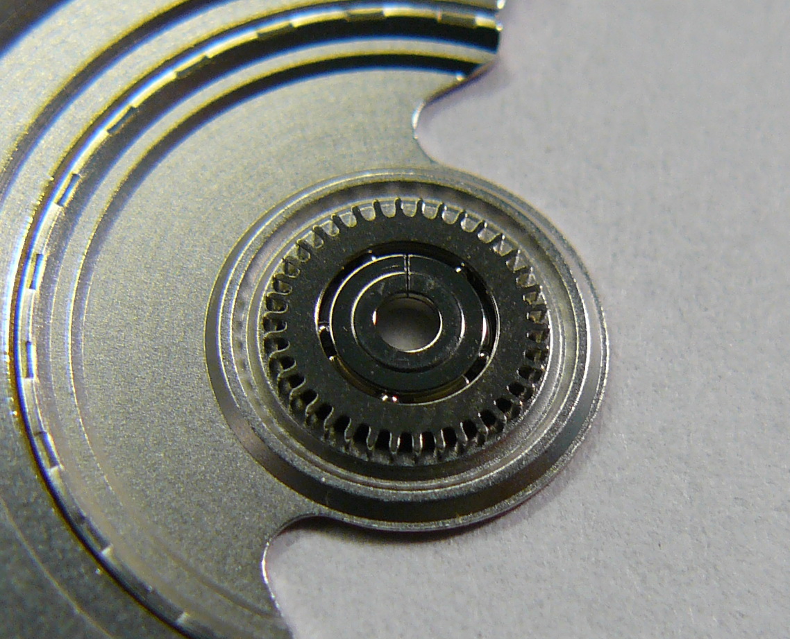

Трещина, или технологический пропил в внутреннем кольце подшипника?
Грязи и стружки кстати, было много, в том числе и от подшипника.

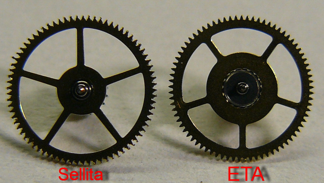

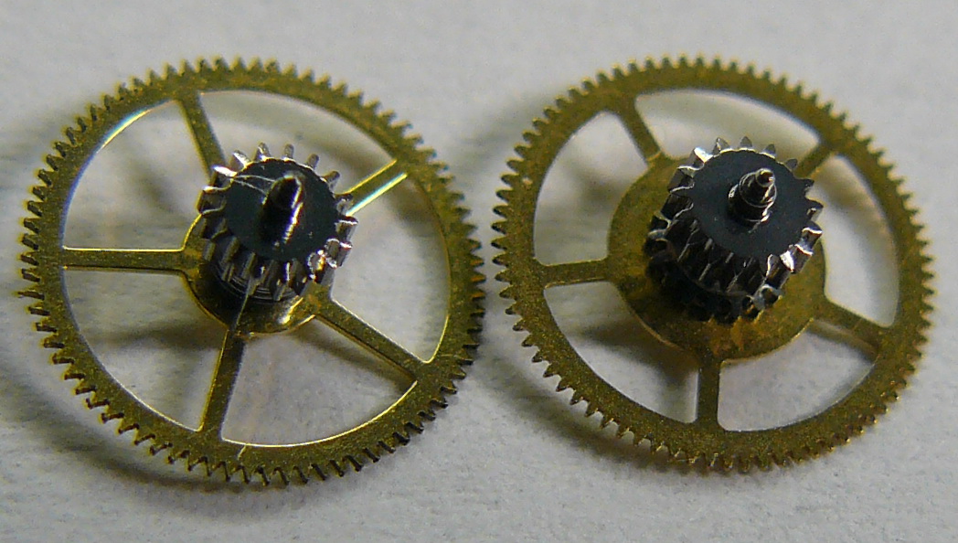

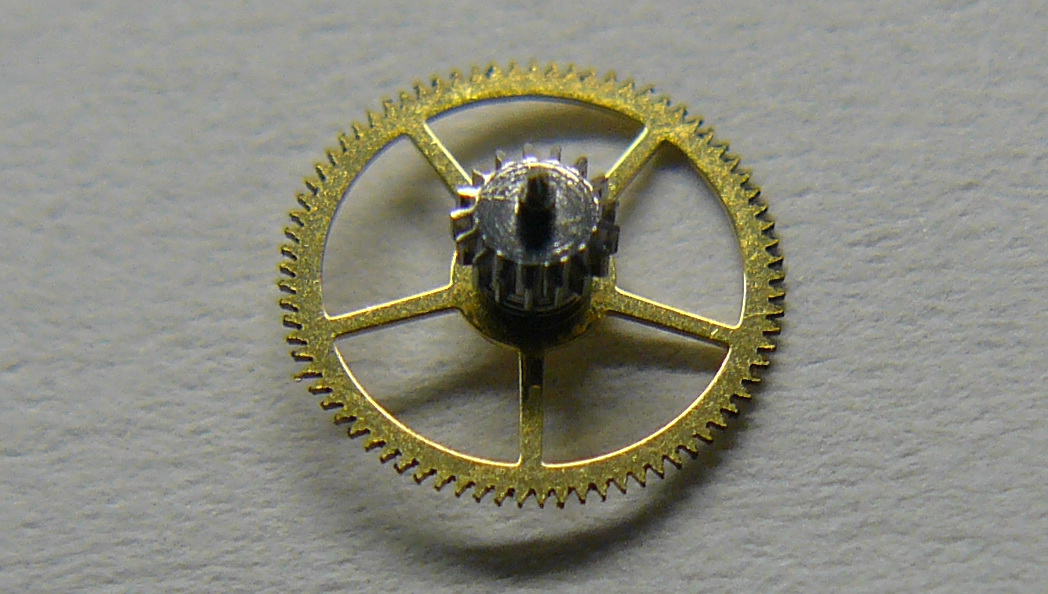

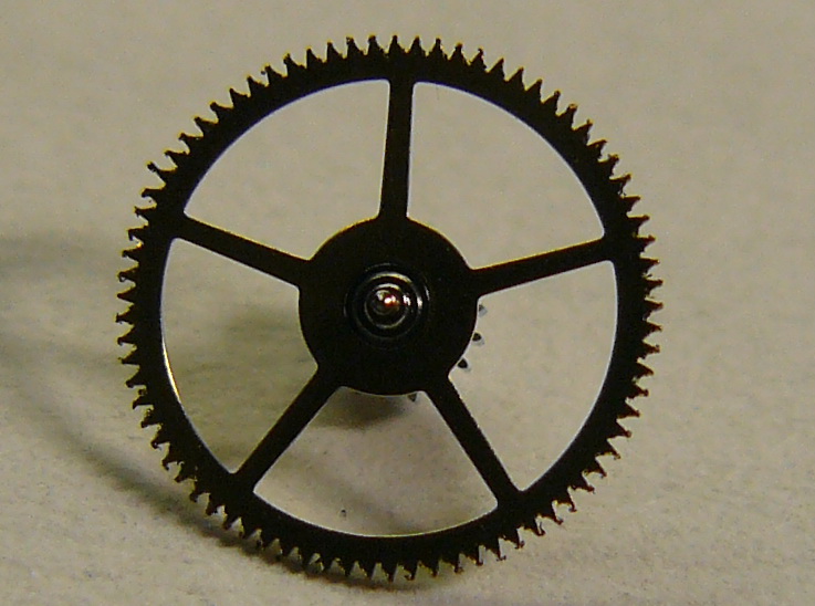

И еще в этом механизме изношено "центральное" колесо.

Такое я вообще вижу впервые, в ETA никогда не изнашиваются зубья на полотне, да и на других механизмах я такого не видел, видел только в узле автоподзавода китайской подделки Патека можно ли поставить вместо него колесо от ETA 2824? Я примерял колесо от 2824, сцепление с барабаном и промежуточным колесом вроде в норме, диаметр цапф одинаков, только немного больше осевой люфт, но колесо ничего не цепляет
Просто у нас в Киеве запчастей на Селлиту просто НЕТ ВООБЩЕ
Также был износ во второй реверсивной муфте, оси собачек немного износили отверстия в верхнем латунном колесе - тоже для меня неожиданность, т.к. на ETA никогда такого не было.

Подшипник под замену - трещина

а пружина? менять или нет
конечно, и с такой пружиной часы будут ходить, но мне кажется, что кривая крутящего момента не будет удовлетворительной

Я думаю, что неизохронность лишь повыше будет... то бишь при окончании завода чуть менее точно ходить будут.

вообще странно с пружиной
я думал, что и ЕТА, и Селлита берут пружины у одного производителя
думаю, пружина для 2824 должна подойти
кстати, подшипник от 2824 таки подходит в sw200, и с муфтами сцепляется, и в ротор впрессовывается

Сообщение от Dima343 Посмотреть сообщение
Толщина и длина пружин одинаковы?

толщину надо будет проверить

Попробовал измерить длину пружин на экране, через несколько попыток вывод одинаков - ЕТА длинней.

приду, выну пружину из барабана 2824, измерю и сфотографирую
пружина на фото точно от ЕТА, но возможно от 2892 (просто была цель показать, что витков в обратную сторону больше)

Будете замерять, замерьте несколько пружин от ЕТА. Я не уверен что они всегда были и есть одинаковые. Возможно что использовались два вида - толще и короче/тоньше и длинней.
Лично меня, больше смущает большое количество первоначальных витков .
