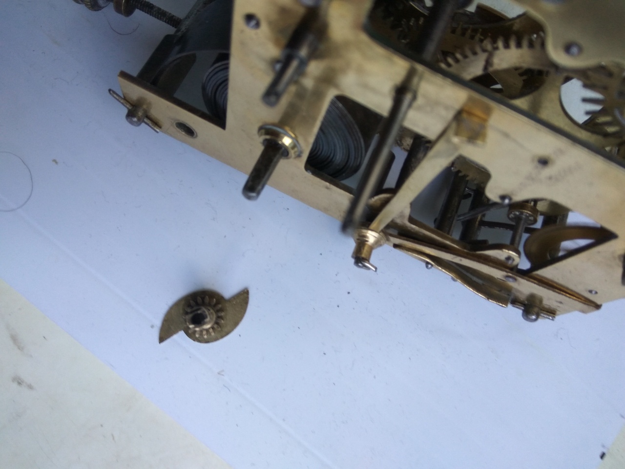

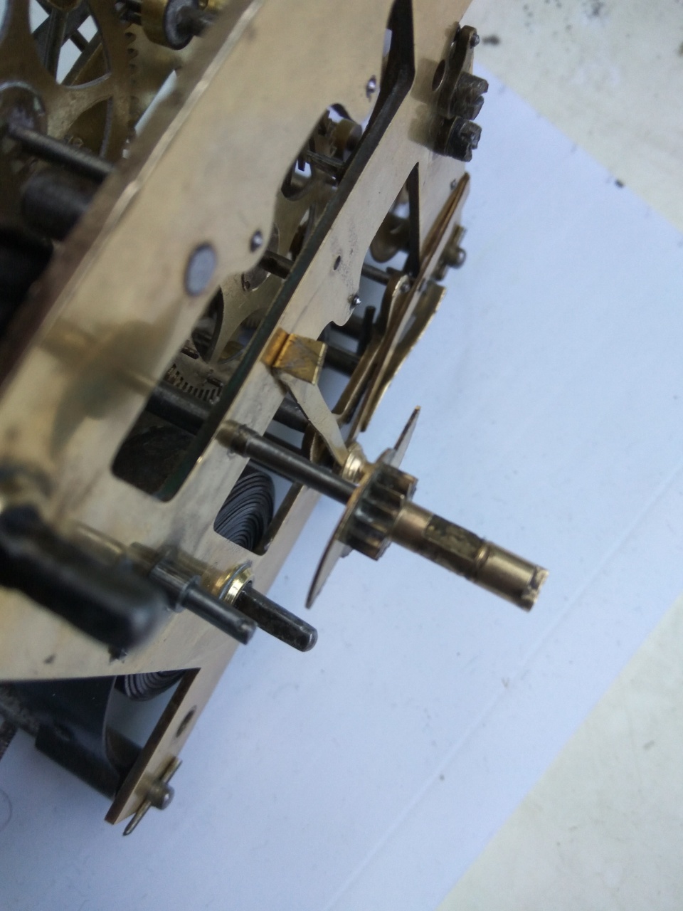

Зная мое увлечение часами, сосед попросил починить старые настенные часы. Все вроде получилось, только не могу понять как крепится двузубый кулачок с минутным трибом на оси центрального колеса.
Если кто подскажет буду весьма благодарен.

На трубке минутного триба есть прорезы с двух сторон. Оставшееся место в середине должно быть немножко сжатым, чтобы триб вращался на ось туго при перевода стрелок. Еще, после посадки стрелок, над минутную ставится выпуклая пружинящая шайба, и наконец все вместе осигуряется при помощи щифта, входящего в отверстие на краю центральной оси. Пружинящая шайба должна нажимать на стрелку, чтобы она не болталась , но таким способом тоже получается тугое проворачирание минутного триба относительно оси, даже если сам триб не сжат и вращается свободно без пружинящей шайбы

видимо придется сжать трубку минутного триба ,т.к. у кулачка не хватает силы поднять рычаг для боя

Сообщение от Bulya Посмотреть сообщение
Не пережмите - будут трудности со сборкой !

Тут что, фрикцион как у наручных? Очень странная конструкция, обычно фрикцион ставится на вексельном колесе и имеет трёхлепестковую пружину.

В настенных ето обычная конструкция, именно такая в Янтаре с поучасовым боем например. Другая обычная конструкция - как в будильниках - вся центральная ось вращается туго относительно полотна центрального колеса

Абсолютно обычная конструкция, на порядок проще, чем с пружиной на центральном колесе.
