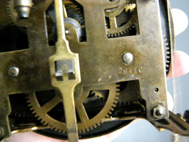

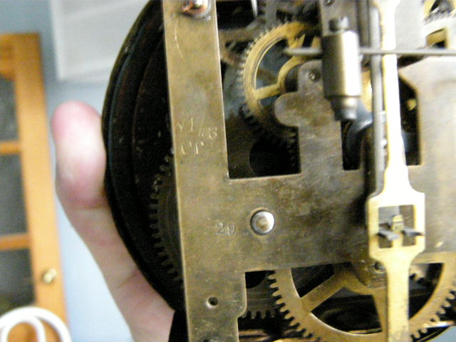

Доброго времени суток, помогите пожалуйста определить производителя.
На механизме только цифры, других опознавательных знаков нет.

Добрый день, grigori, добро пожаловать на форум!
Этот механизм был произведен фирмой F.M.S. - Friedrich Mauthe, Schwenningen, вот тут есть специальный топик по датировке часов этой марки:
http://forum.watch.ru/showthread.php?t=30458
Механизмы с такой формой платин выпускались с 1908 по 1915 (примерно) год. То, что на механизме нет никаких обозначений может отзначать, что он был выпущен в военное время (Первая Мировая началась в 1914 году), когда все немецкие фабрики были вынуждены помогать фронту и "ковать" оружие. Часовые фабрики в ущерб собственному производству делали патроны и тп. Зачастую в этот период фабрикам приходилось, например, вместо дифицитной латуни применять в механизмах сталь. Большинство механизмов того времени не маркировалось торговыми марками. Почему - мне пока не ясно. Может быть, не хотели позориться?
