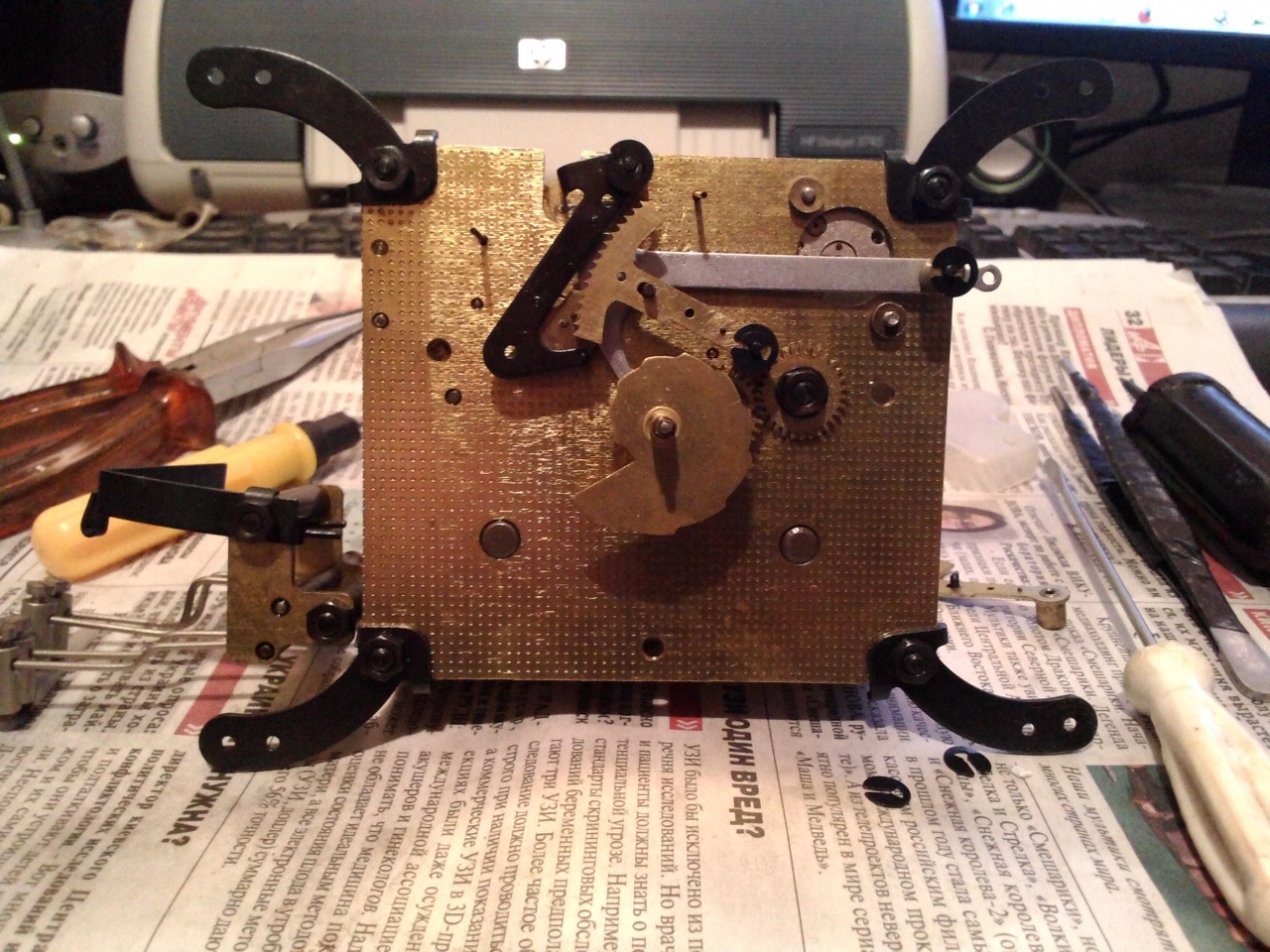

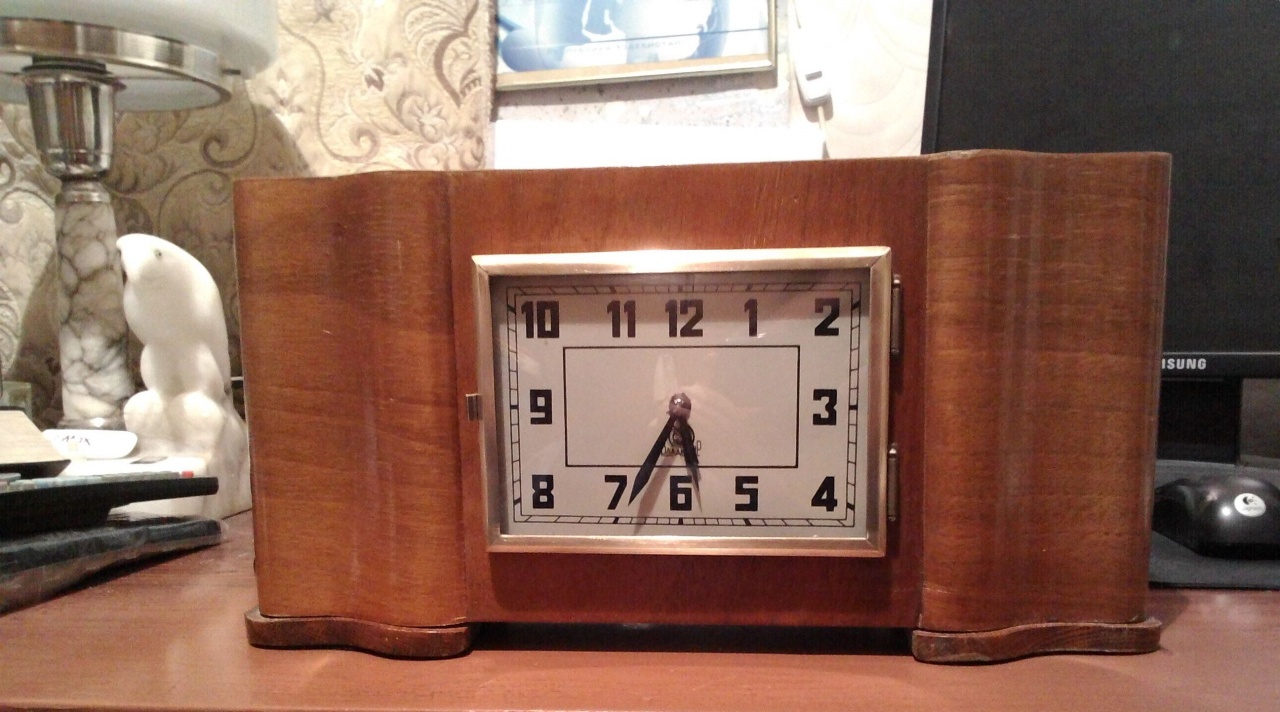

Появились у меня часы Владимир с боем в массивном деревянном корпусе. Были в полу-разобранном состоянии (видимо предыдущие хозяева пытались починить их и расковыряли). На часах не было приставного хода и были поломаны оси нескольких колес. Приставной ход и донорские детали взял от обычной Весны без боя. Часы пошили и идут точно. Потом была проблема - часы вообще не били.
Благодаря помощи специалистов с этого форума я смог восстановить бой с помощью правильной установки улитки (гребенки) и рычагов отвечающих за бой.
Но есть еще пару нерешенных вопросов. 1) Часы отбивают получасы и часы как положено, но только минутная стрелка не доходит на 3 минуты (к примеру часы бьют, без трех минут 6,7,8 часов ит.д.). Тоже самое с боем получасов.
2) Идет двойной бой, но только с небольшим дребезжанием (первый удар в норме, а второй дребезжит).
Подскажите пожалуйста как можно устранить дребезжание во время боя и наладить точный бой минута в минуту.
Заранее спасибо!

1) провернуть втулку в минутной стрелке

Сообщение от Dima343 Посмотреть сообщение
2) смазать демпфер молотка (изогнутая проволка на оси молотка, касающаяся одной из колонок) и проверить расстояние от молотков до стержней гонга
Спасибо за помощь!
1) А что нужно делать со втулкой на минутной стрелке???
2) Демпфер молотка уже был смазан.
Молотки боя проверил - некоторые из них лежат прямо на стрежнях боя, а некоторые молотки отстают от стержней боя на несколько мм.
А что из этого нужно регулировать и как?
В крайнем нижнем положении молоточки должны быть на расстоянии 1-2 мм от гонгов.

Сообщение от Roma2017 Посмотреть сообщение
Заранее спасибо!
Выкладываю фот о часов и механизма.
Я не могу точно вспомнить, но мне кажется, что у минутной стрелки нет втулки. Кажется, что квадратное отверстие прямо сделано в стрелке.
В такой случай нужно зажать тубку минутного триба примерно в патрон дрели и повернуть кулачек относительно трубки в нужное направление.
Молотки боя нужно, путем изгибания проволочных рычагов, на которые они стоят, отрегулировать так, чтобы стояли на 1-2 мм над стержней гонга. Отстояние задает силу звука, можете отрегулировать так, что звучание было сильное или слабое.

втулка там есть. посмотрите внимательнее. у меня была такая же проблема во владимире.я подобрал квадрат стальной и аккуратно провернул ее в нужную сторону.

Сообщение от borismetelsky Посмотреть сообщение
Чудесно подходит квадратный надфиль. Надфиль - в тисочки и очень аккуратно осторожно поворачиваем не рукой (!), а плоскогубцами за круглую корневую часть стрелки - стрелки хрупкие и ломаются "на раз".
