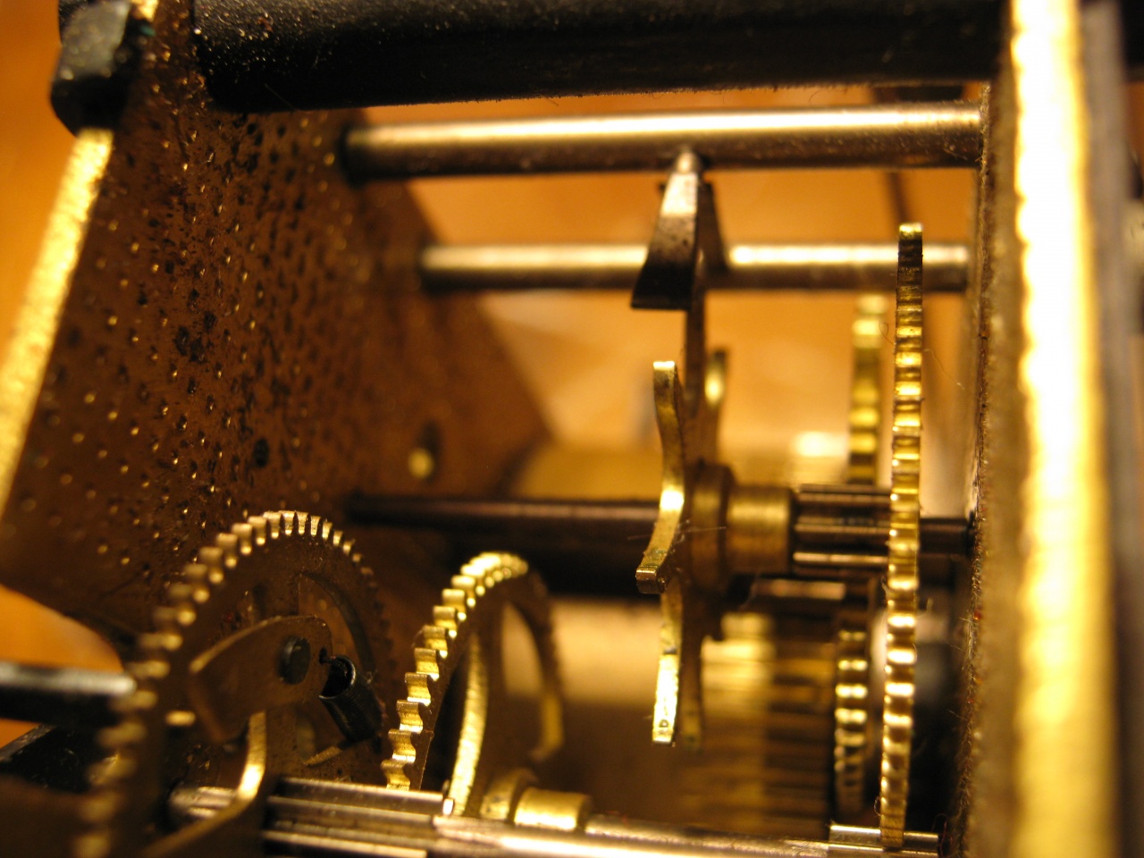

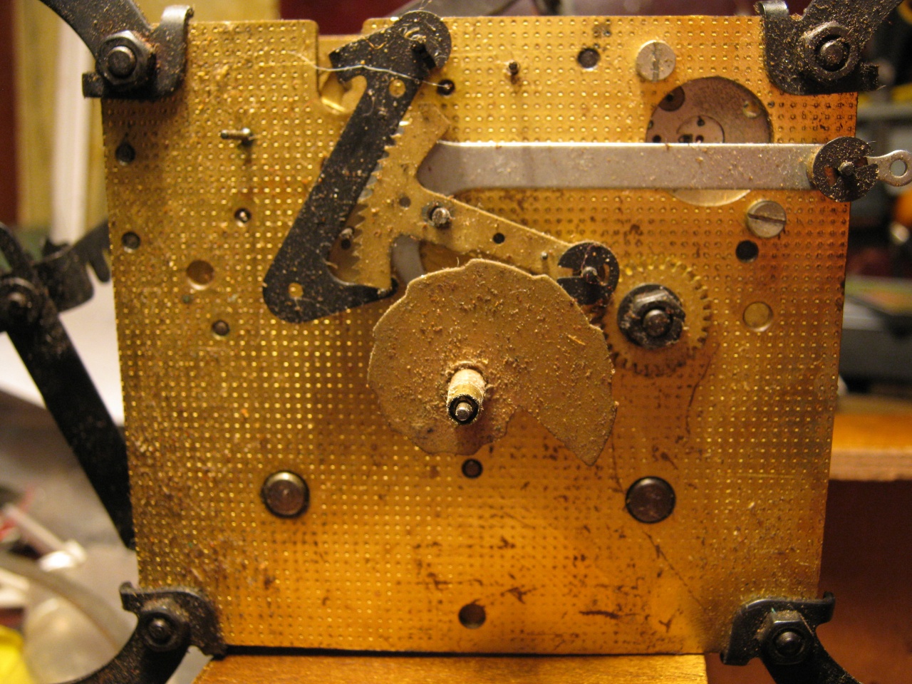

Доброго времени суток! Появились у меня часы Владимир с боем в массивном деревянном корпусе. Были в полу-разобранном состоянии (видимо предыдущие хозяева пытались починить их и расковыряли). На часах не было приставного хода и были поломаны оси нескольких колес. Приставной ход и донорские детали взял от обычной Весны без боя. Часы пошили идут точно. Но есть проблема - они вообще не бьют. Струны молотки и механизм имеются. У меня большая просьба выложите пожалуйста фото передней части механизма или дайте ссылку, где можно посмотреть. Меня интересует фото рабочих часов - правильное положение гребенки и рычагов боя. (так как они были сняты до меня)!
Заранее спасибо!

Сообщение от Roma2017 Посмотреть сообщение
У меня большая просьба выложите пожалуйста фото передней части механизма или дайте ссылку, где можно посмотреть. Меня интересует фото рабочих часов - правильное положение гребенки и рычагов боя. [/color]
Вот в етой теме, например в сообщения 100 и 104

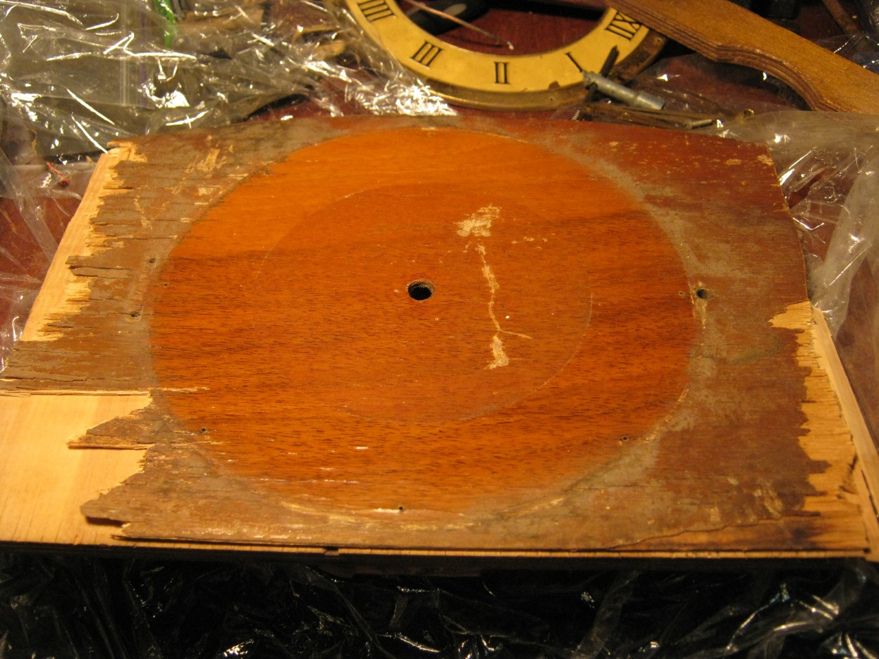

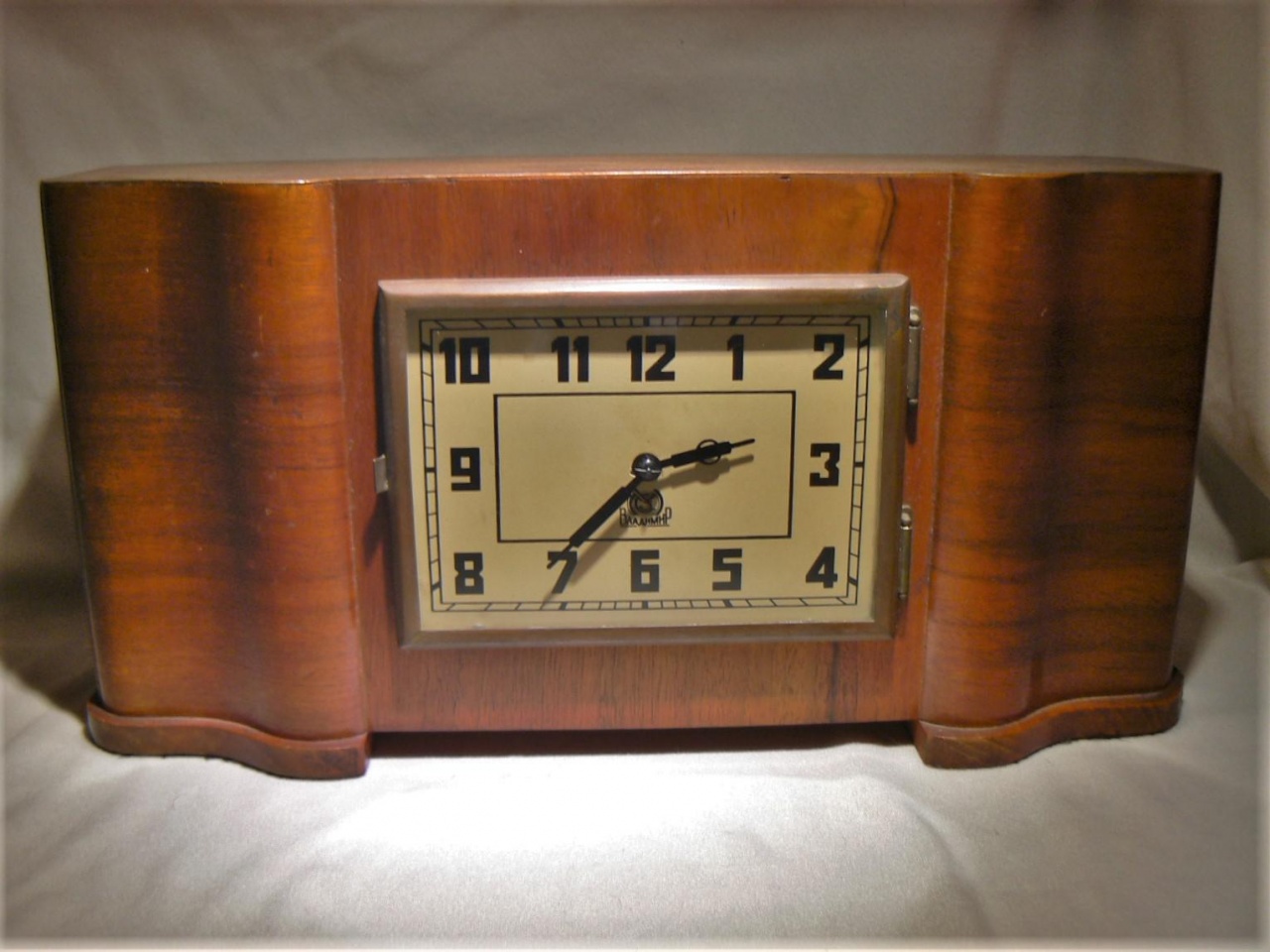

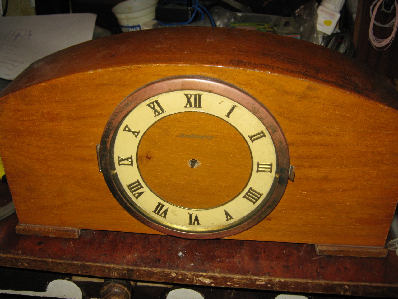

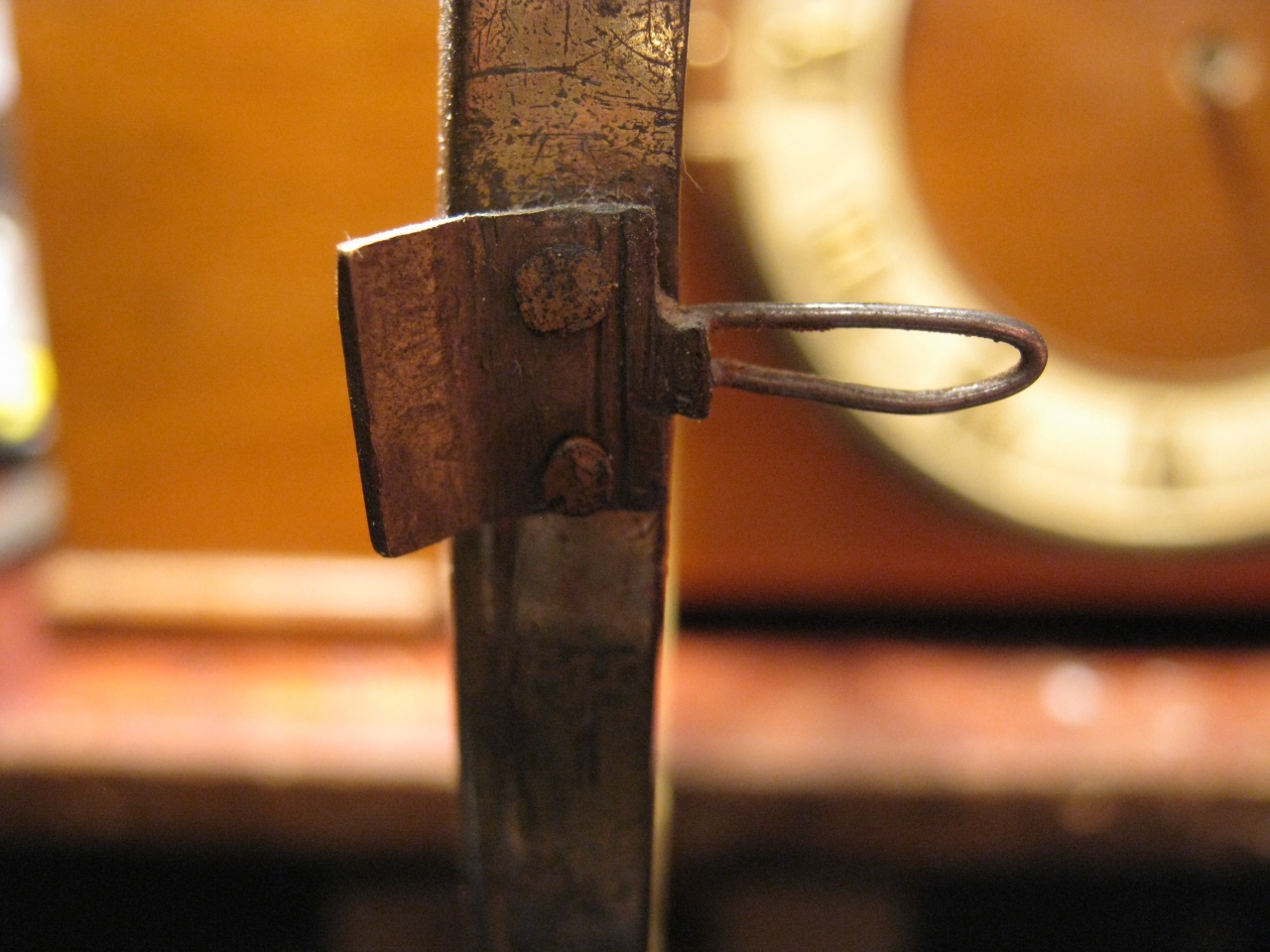

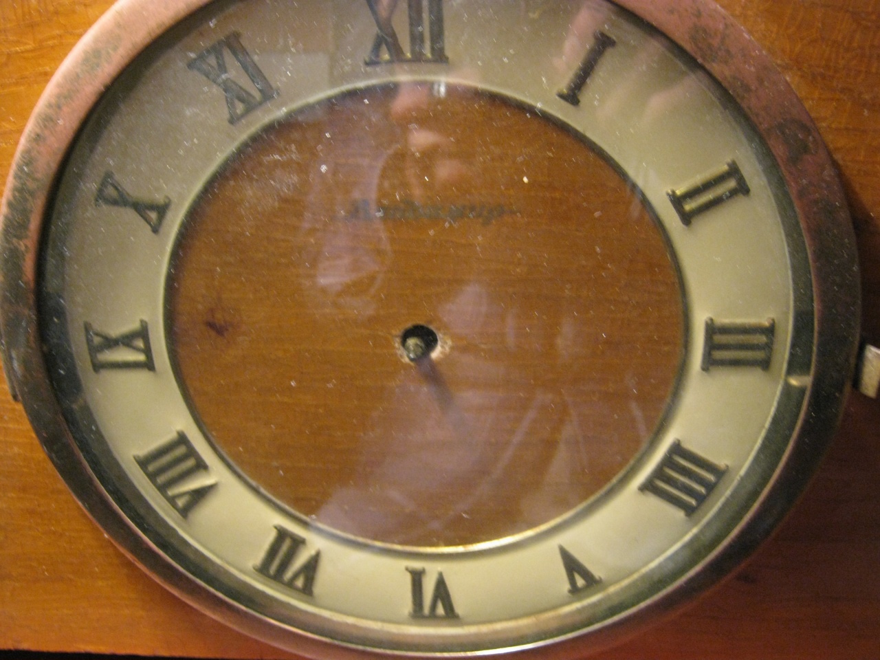

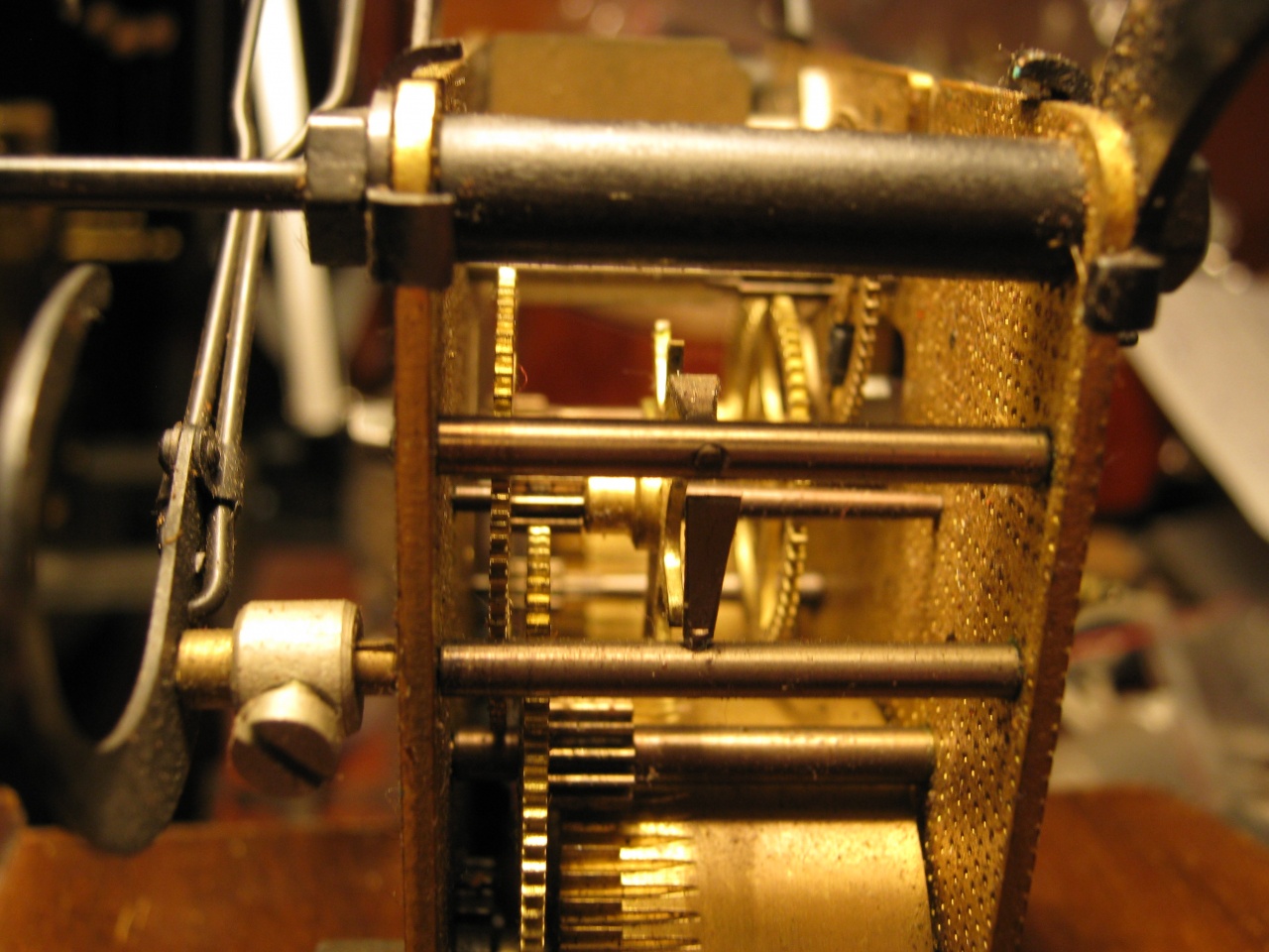

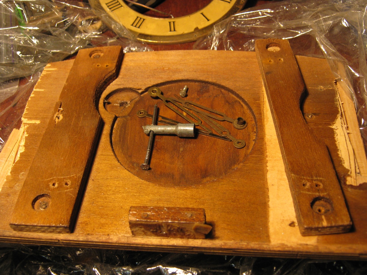

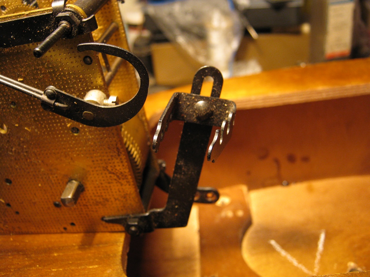

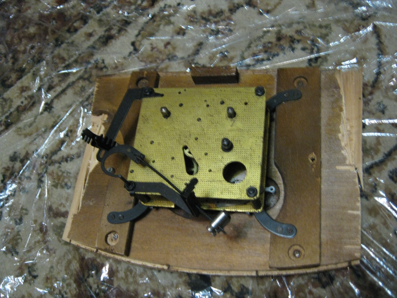

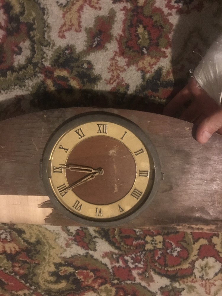

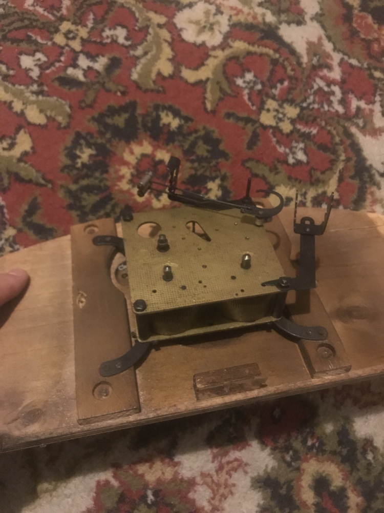

Привет людям в этой теме. При покупке Часов Янтарь человек в нагрузку дал мне часы Владимир! Как сказать часы, кусок передней панели и механизьм. При осмотре я понял что у них сломана одна ось молотков. и скорее всего проблемы с балансиром. если в друг что-то назову не так извиняюсь с часами у которых баланс в место маятника я не работал. Теперь суть вопроса стоит ли мне лезть в механизм и чистить его, это сложно? У меня есть некая проблема трясущиеся руки. Вопрос номер два я купил корпус от часов Владимир а он не подходит что посоветуете? Дело в том что на куске моей панели там выфрезерованны кружки под механизм а в моём купленном корпусе их нет и мех-м не становится туда!

Если решили стать часовщиком , то стоит заниматься! Если решили сэкономить на мастере , то лучше оставьте затею ..
