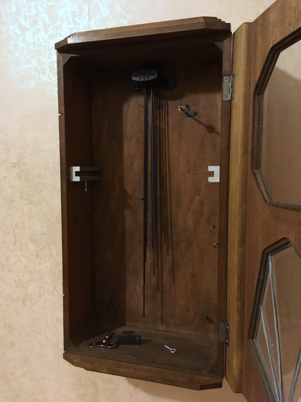

о технологичности:
для производителей проще, когда маятник висит на механизме
для крепления маятника на кронштейне (станина), нужно, чтобы механизм идеально точно фиксировался в этом кронштейне, никаких вправо-влево
то есть это требует, как минимум, производства высококачественных кронштейнов
потом, как я сказал, не со всеми гонгами можно реализовать крепление маятника к кронштейну
например многострунные гонги по 3-4 струны в ряд
