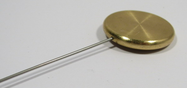

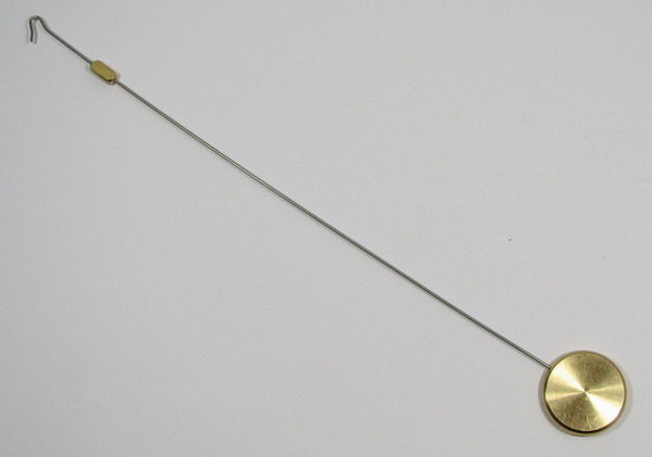

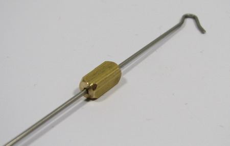

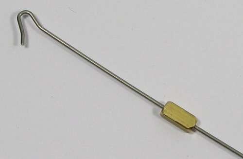

Рекомендуется использовать тонкую шелковую нить, но подходит и обычная )
Длина петли - примерно 4-5 мм. На фото неоригинальный маятник, но единственное отличие от оригинала в том, что кончик крючка, который цепляется за петлю, на оригинале остро заточен.

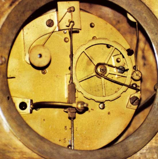

Регулировка хода происходит за счёт перемещения квадрата по оси?
Квадрат просто туго посажен, прижимного винтика нет с боку?

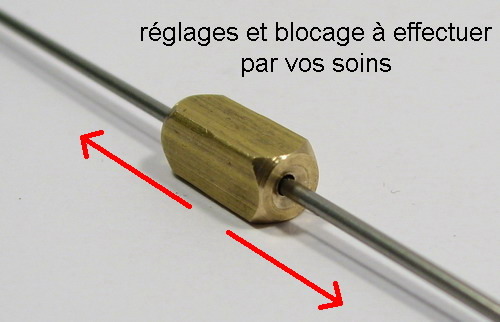

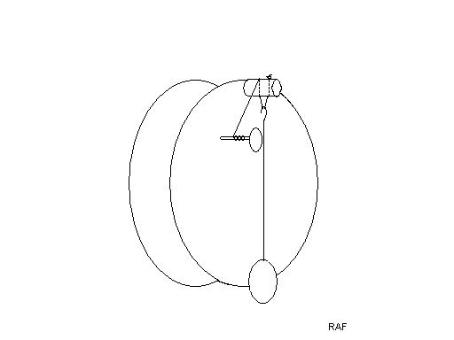

Кронштейн подвеса имеет в себе 2 сквозных отверстия, в которое продевается петля нити, один конец которой фиксируется сверху узелком, а второй протянут и закреплен на регулировочном барабане (оси), расположенном слева. Путем накручивания нити на барабан регулируется длина петли, что приводит и к регулировке длины маятника.
Квадрат на оси служит для фиксации стержня маятника в вилке поводка анкера, ну и чтобы маятник не крутился. На стержень квадрат сажается один раз, опресовкой, когда маятник подгоняется под определенный механизм. Тоже самое и с линзой, когда установлена нужная длина стержня, линза фиксируется опресовкой (в редких случаях винтом).

Старый 10.02.2012, 13:05
Аватар для Oled
Oled Oled вне форума
Регистрация: 27.12.2008
Сообщений: 11,134
Сказал(а) спасибо: 8,785
Поблагодарили 13,526 раз(а) в 6,478 сообщениях
Прынципыальная схэма, так сказать.

Длина у всех механизмов разная, примерно 15-18 см. Диаметр линзы 3 см, вес около 50 грамм.
