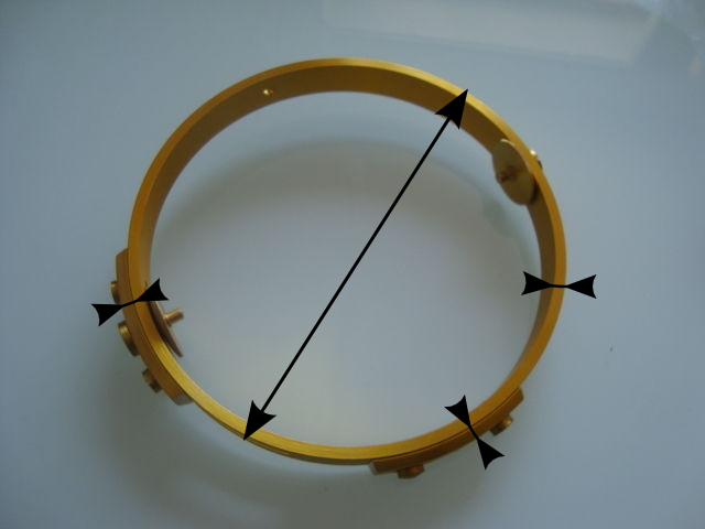

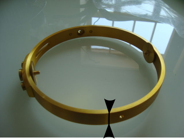

Может ли кто-нибудь померить внешний диаметр, толщину и ширину, а также толщину накладок кольца карданного подвеса хронометра 6мх?

Добрый вечер!
Я могу, если бы Вы мне объяснить точно что надо измерить. Лучшее всего будет если покажете фото и обозначите.

Большое спасибо!
ID:	1474454   Нажмите на изображение для увеличения

Добрый день!
Вот измерил, все размеры как обозначено на фото.
A - 142 мм
B - 4 мм
C - 4 мм
D - 4 мм
E - 16 мм
С уважением, Душан
