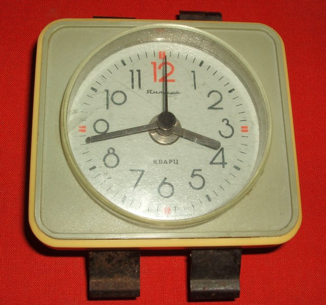

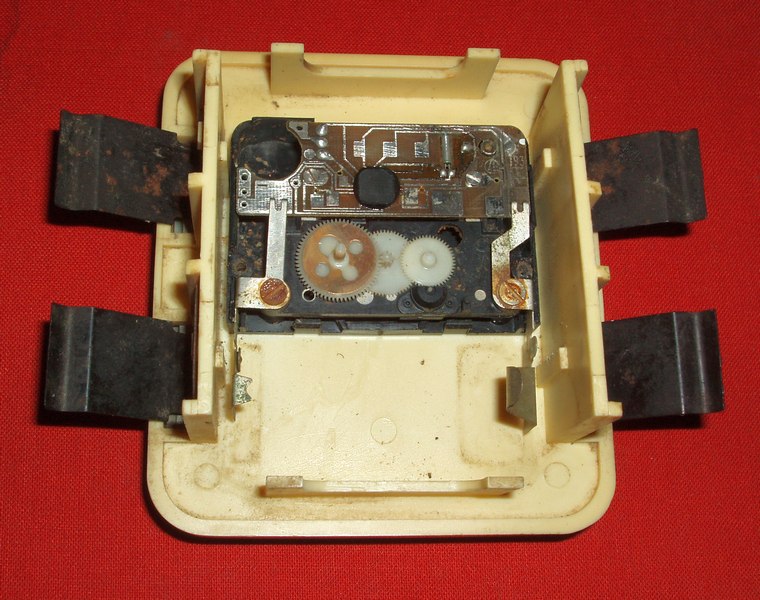

Здравствуйте. Как думаете, замена кварца вернёт к жизни механизм или нужно менять всю плату. И ещё вопрос. Что должно быть в углублении механизма слева вверху.
Спасибо.
ID:	1486916   Нажмите на изображение для увеличения

Вернет к жизни полная разборка механизма и тщательная мойка. Вверху слева предполагалась пьезоэлектрическая пищалка (будильник). Плата унифицированная с будильником.

Да, конкретно этот механизм надо мыть ОЧЕНЬ тщательно, особенно толстенную ось третьего колеса с фрикционом. Иначе будет клинить на ровном месте...
Плату кстати можно при наличии прямых лап подпаять от любого китайского будильника, принцип управления идентичный.

Вставить современный китаискии или немецкии механизм и забыть . В этом и заменить платку , не очень поможет - механика то же слабая.

Просто помыть плату и все колеса теплой водичкой зубной щеткой с хозяйственным мылом. Колеса - можно красным Сан-клином.
Отряхнуть-промокнуть. Высушить на солнышке - сутки достаточно (или теплым феном - минут 5-10) . Почистить все контакты, смазать все цапфы. Вставить батарейку. Если на крышке есть выключатель - его контакты должны быть РАЗОМКНУТЫ.
Должны часики ходить - они "вечные"...

Случилось чудо! Часы ожили после промывки, простой водой, всех деталей и это есть хорошо.

Да, пластиковые детали вполне нормально моются водой. Особенно это касается платы - часто плату заливает электролитом от батарейки, бензин при этом бессилен.

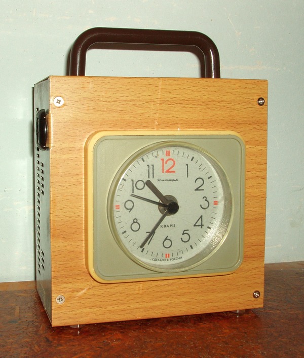

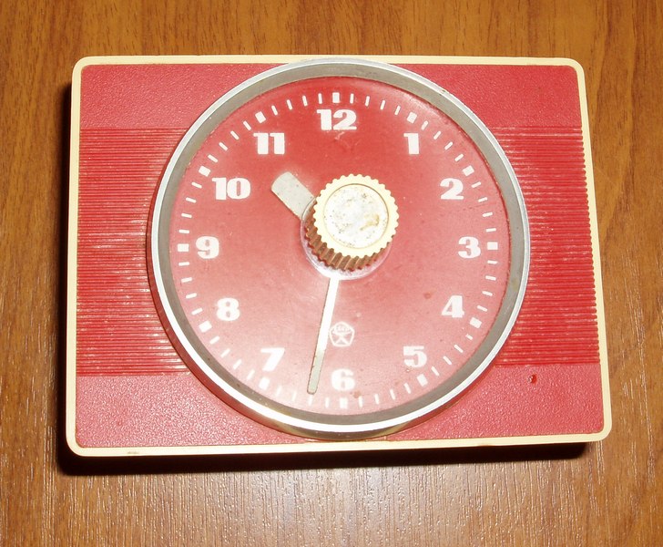

Образовалась подборка встраиваемых кухонных часов.
ID:	1488819   Нажмите на изображение для увеличения
ID:	1488820   Нажмите на изображение для увеличения

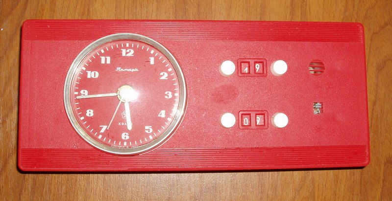

Можете считать это колхозом, но если что-то хочется сделать возьми и сделай. Всё лучше чем бы часы просто лежали в шкафу.
