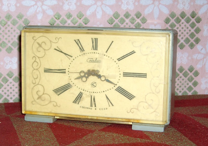

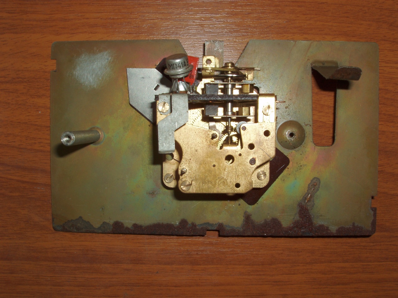

Здравствуйте. Будильник пока-что не работает, но есть желание его починить. К механике вроде вопросов нет, скорее всего проблема в электрике. Собственно вопрос. При подаче 1,5В магниты чуть-чуть дёргаются и всё. Если поменять конденсатор и чтонибудь ещё есть вероятность что появится движение.
Спасибо.
P.S. Под платой с правой стороны есть рычажок. Не пойму зачем он нужен.

Конденсатор электролитический менять однозначно, "чтонибудь" больше ничего не надо. Если баланс дергается, часы заработают при условии чистого и смазанного механизма. О рычажке не понял - тыкните стрелкой на фотографии. Возможно речь о медной пластине, которой регулируется амплитуда, если слишком высокая - ввести в магнитный поток, ну а если наоборот, то вывести из оного.

Первым делом, надо его почистить и смазать. И наверно (если судить по фото) придется менять ходовое колесо (пластиковое), зубья у него кривые.
Проблемы с эл.блоком редки, но конденсатор перепаяйте в любом случае.
Медный флажок, это прерыватель магнитного поля, его трогать не надо.
PS уже ответили

Рычажок это пластина регулирования амплитуды. Теперь знаю что это.
