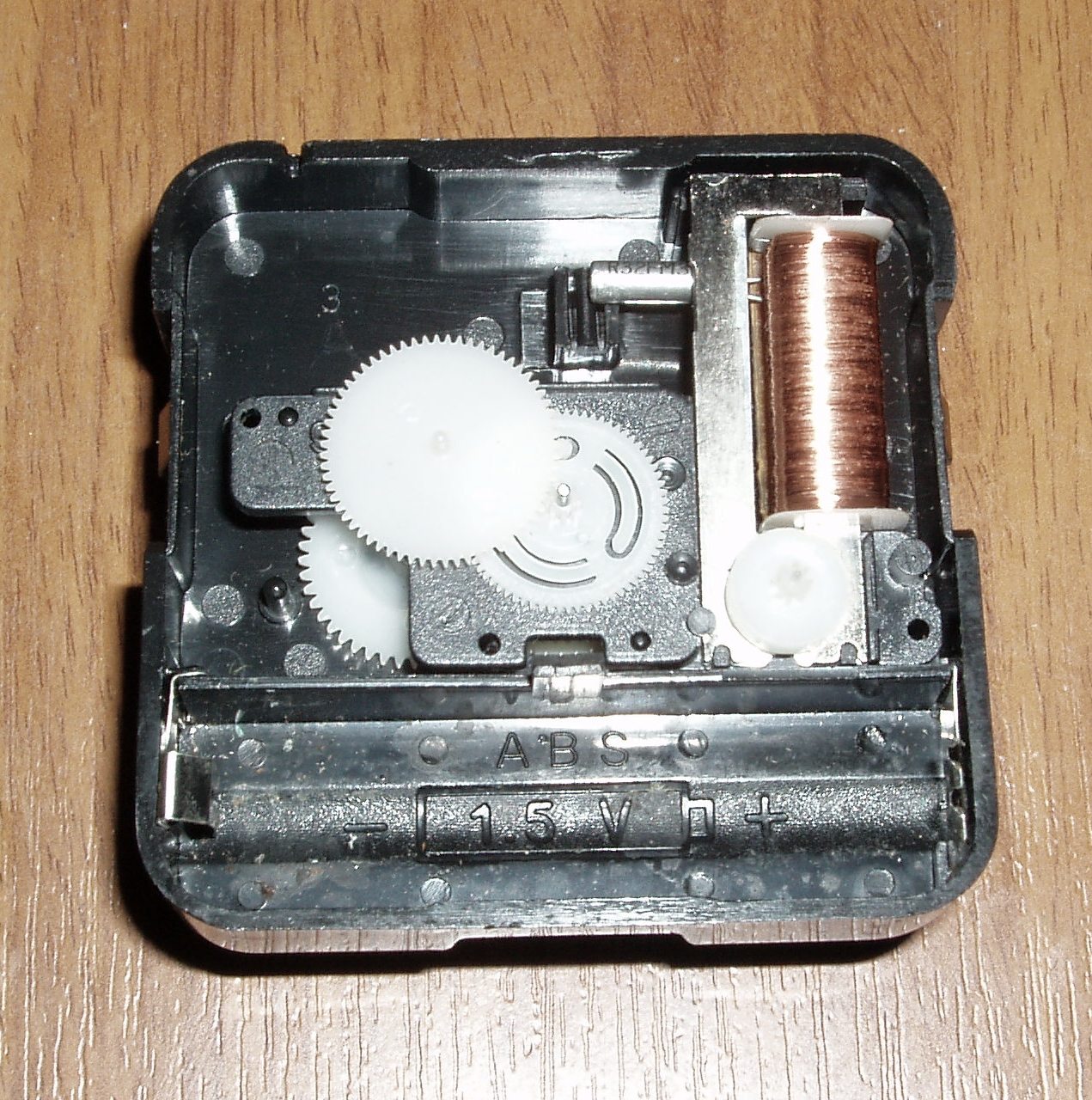

Здравствуйте. Если есть где-то тут о таких механизмах информация ткните, если нет подскажите. После замены очередной батарейки остановились. Думал что проблема из-за кварца. Заменил. Стоят. Может совсем умерли ?
Спасибо.

А если в таком виде, как на фото подать питание, шаговый двигатель крутится или нет? У них чаще проблема в том, что становятся в колесах от грязи и износа. Часто мойка и смазка силиконом помогает.

Мойка - я согласен. Смазывать - ни в коем случае, особенно ось шагового двигателя.
Зы, где первые два промежуточных колеса, они целые?
Добавлю - это механизм с плавным ходом, микросхема подойдет только от такого же, она на 8 Гц.

А я даю по минимальной дозе силикона и ходят они потом годами. А собственно почему низзя?

Отвечаю. Даже в таком, облегчённом варианте, это не подаёт импульсы на ротор.
Шестерёнки все есть, разобрал для наглядности.
Интернет предлагает обратить внимание на магнит, типа размагнитился. Попробую намагнитить.

Во всех таких часах и будильниках советского/китайского/немецкого и проч. производства в колесах используется сополимер формальдегида - самосмазывающийся пластик.Соответственно смазка КАТЕГОРИЧЕСКИ запрещена.Кстати,силикон имеет отрицательный коэффициент поверхностного натяжения.Т.е. он сам себя выталкивает из места смазки и растекается по деталям.

Магнит вряд ли размагнитился, если часы не побывали в каком ни будь коллайдере, а вот обрыв в катушке вполне вероятен. Проверьте омметром.

Не расстраивайтесь...В 50% китайских механизмов умирает электронный блок.Там ЧИП-"капелька", разварен прямо на плате и залит смолой-компаундом.Можно пробовать заменить только кварцевый резонатор.
Остальные 50% - это обрыв катушки и механика.
