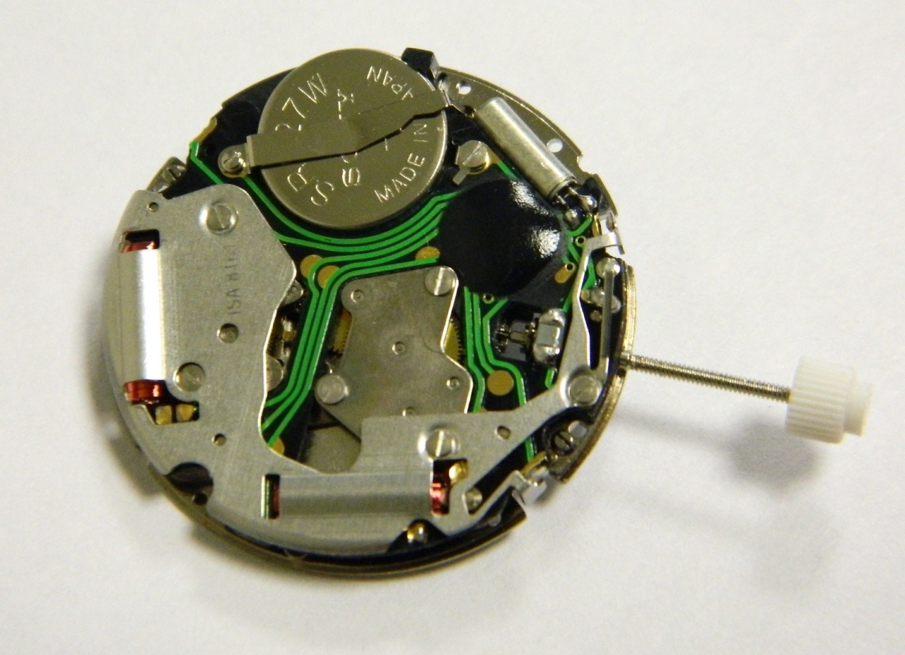

добрый день. подскажите кто ни будь, как вытащить переводной вал в кварцевом механизме ISA 8161 ? спасибо всем откликнувшимся)

Где Желтая стрелка надавить.
Где красный прямоугольник закрыть (Можно скотчем аккуратно) до извлечения вала

спасибо огромное)
вопрос с шестерёнкой тоже волновал, но думал её просто вытащить пинцетом а потом вставить. спасибо что пояснили именно этот нюанс.
...век живи, век учись))) тему можно закрыть
