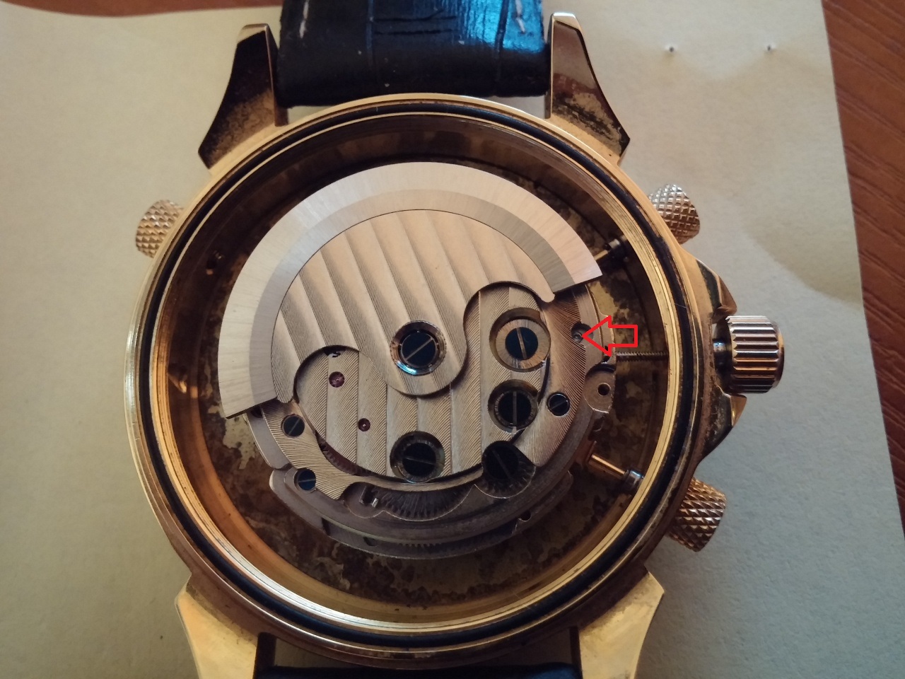

Будьте добры, разъясните как вытащить в этих часах переводной вал? Хочу почистить стекло с внутренней стороны. Пробовал нажимать на углубление рядом с валом и вытягивать вал, но не получилось. Нужно ли откручивать винт рядом с валом?

Походу, нужно нажать на кнопку, помеченую стрелкой и держа её нажатой, извлечь вал.
Не уверен, однако, как быть с кнопками хронографа.

Кнопки хронографа всегда остаются в корпусе. Доставать механизм они не мешают.

yuriyvv, вы оказались правы, спасибо!
