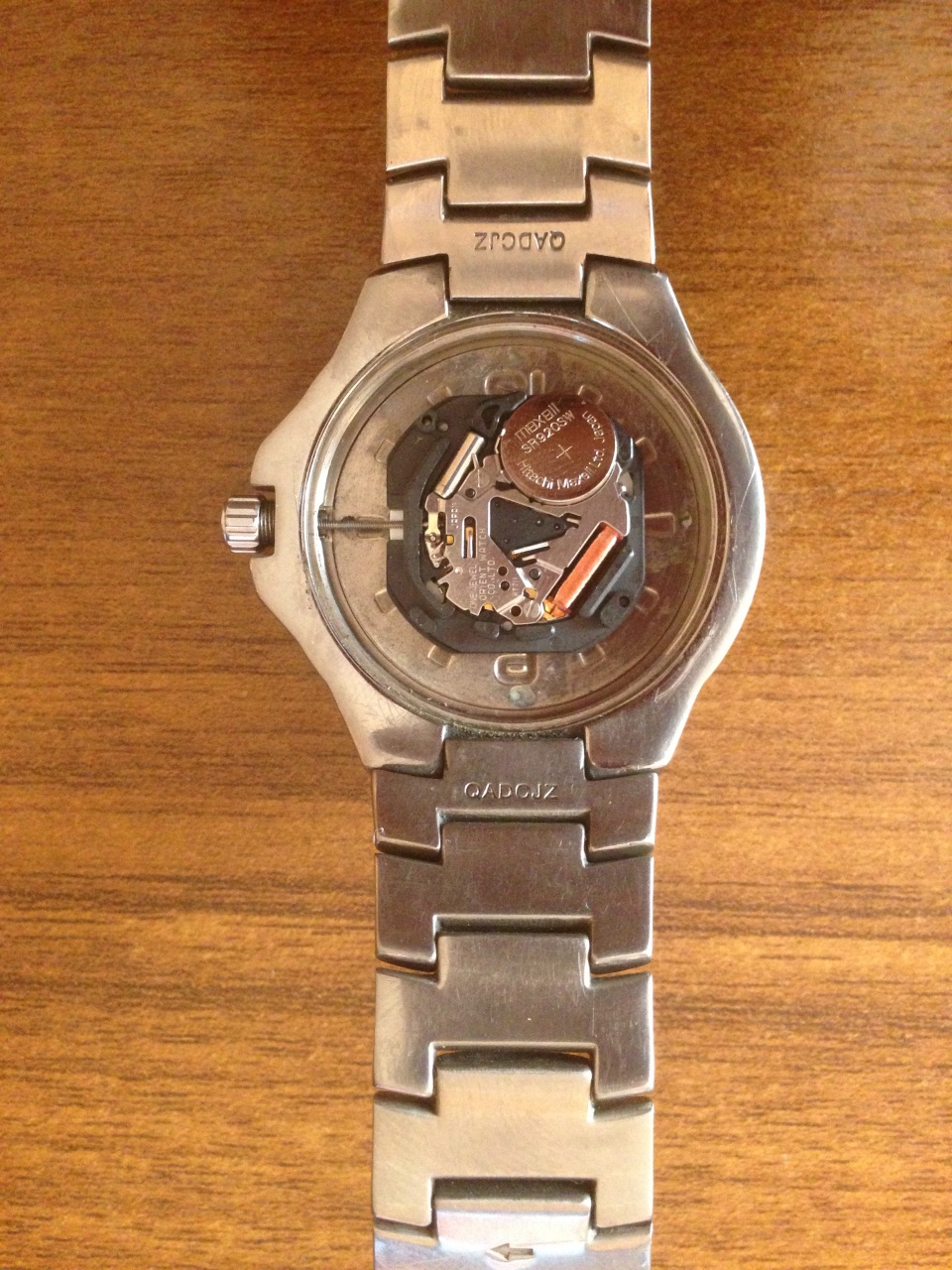

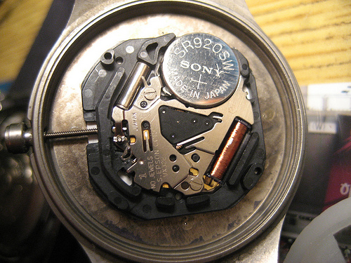

Столкнулся с проблемой, не могу найти точку для нажатия чтоб вытащить заводную головку.
Мастера помогите

Сперва головку верните в нормальное состояние из перевода - сразу увидите точечку на рычаге.

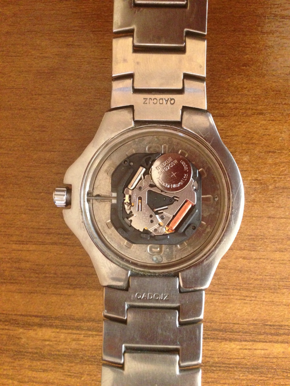

Битый час не могу найти эту "точечку на рычаге" . Отметьте пожалуйста на фото где именно нажать нужно, где я сразу увижу точку? Что такое рычаг?

Вам же ответили - верните головку в первое положение.
Другими словами - прижмите её к корпусу и сделайте фото, я вам отмечу точку на фотографии.

Как вытащить головку?"
Вот фото в исходном положении вала
ID:	512342   Нажмите на изображение для увеличения

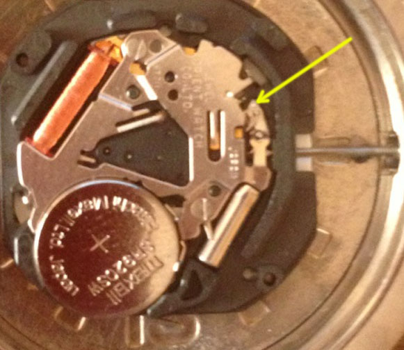

Отметил точку на рычаге:

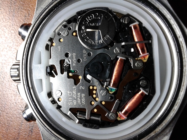

Здравствуйте.
Хочу освободить электрику из корпуса.
Сбились стрелки, нужно поправить.
Укажите пожалуйста точку нажима.
Часы CASIO EFR-531.

Сообщение от atuniverse Посмотреть сообщение
Сбились стрелки, нужно поправить..
Чтоб выставить на "0" стрелки хронографа, не надо вытаскивать механизм. Почитайте инструкцию к часам.
Там есть надпись "Push" и стрелочка показывает куда нажимать.
