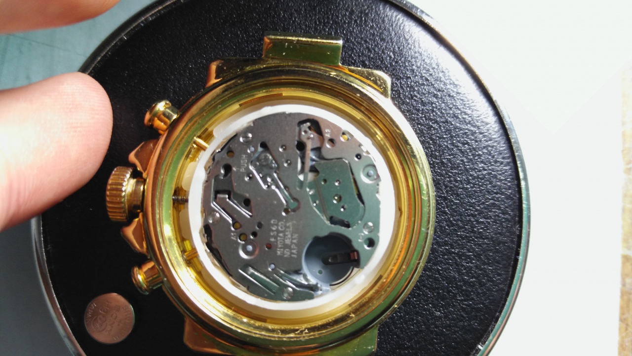

Всем доброго времени суток.
Искал по форуму по механизму Miyota fs 60, практически ничего...
Попали в руки часы, Турецкие на этом механизме. Они не ходили, вскрыл посмотрел...покрутил батарейку... и о чудо часы ожили!!! Ну, думаю щас на вахту, приеду займусь. Приехал, разобрал... собрал...купил новую батарейку, а часы не ходят , подскажите где копать и что делать. Вроде должен быть резет, как сделать не знаю.
БУДУ РАД ЛЮБОЙ ПОМОЩИ.
С Уважением.

Что еще за турецкие ?! Наверно куплены в турции..
Ну а по вопросу , несите мастеру . Миета хронограф сложен в ремонте даже для мастера....

Да, куплены в Турции, но и часы Турецкие. А по поводу мастеров...В моём городе мастеров трое и я не уверен что они возьмутся или доведут до ума., город маленький.
А по поводу резет, есть ли он на данном механизме?

Сообщение от Sakibekov Ruslan Aktau KZ Посмотреть сообщение
а. Всегда проверять батарейку на тестере. Купить можно не рабочую.
в. Надо убедится, что батарейка стоит ровно и контакты плюс и минус её правильно касаются.
с. Иметь часовую лупу, чтобы контролировать качество и правильность действий.
d. Не переживать, если ничего не поможет.

Да, всё примерно так и делаю, только контролировал процесс сборки через микроскоп, так мне больше нравится. Бинокулярными очками, процесс установки батареи тоже контролировал. Блин, всё бы ничего, ребёнку обещал собрать, даже ремешок ходили подбирали, девушка всё же. Так что заднею включать не солидно

После замены батарейки нужно с бубнами танцы маленькие устроить: замкнуть контакт где-то как-то.. не найду где это видел.

Сообщение от igorIV Посмотреть сообщение
Буду очень признателен!
Тема была - посмотрите там

Спасибо за участие, эту тему смотрел, вот где бы по этому меха инфу бы найти на счёт резета. А если AC не указан, то что по аналогии замыкать, для резет? Как бы чего не спалить

Ресета у Мийоты никогда не было, это не Сейко. Вот у Сейко он есть и практически всегда нужен, иначе часть функций будут чудить.
