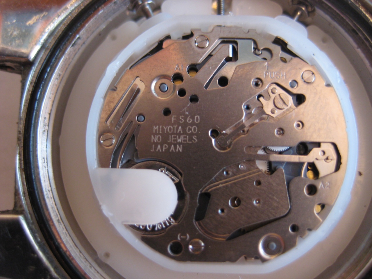

Как правильно запустить MIYOTA FS60 после замены батарейки?

Она сама запуститься должна.

Не могу стрелку секундомера на 0 выставить и секундомер кнопками не запускается. Сами часы работают.

Мне несколько раз приносили такие, после самостоятельных попыток замены батарейки, с порванными катушками. Катушку проверьте. Их там две.

Да не, в этом механе катушку порвать надо извратиться)))) К мастеру обратитесь!

А её видимо рвут когда пластиковую подложку достают жестко...

От мастера и принесли. Катушки целые, там, где А2 нижняя контактная площадка при замыкании на плюс секундная стрелка шустро крутится. На кнопки пуск- стоп не реагирует. Не знаю, до замены батарейки секундомер работал или нет.

Вообще то интересно. Снял кольцо и пинцетом повключал рычаги пуск-стоп и секундомер заработал, Мистика. Может сами контакты на плате проверить

Что то , выводы вы сделали не правильные ! Скорее смотрите удлинители кнопок на обоиме , попадают они на кнопки.?

От кнопок передача есть. От них тоже щелкает, но не включает, на фото хорошо видно, что удлинители достают.
