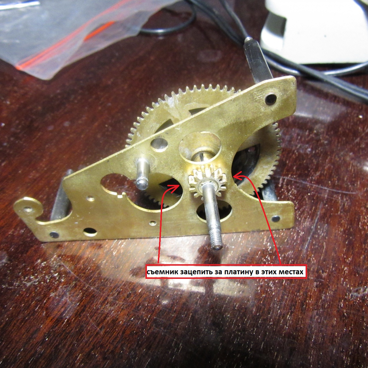

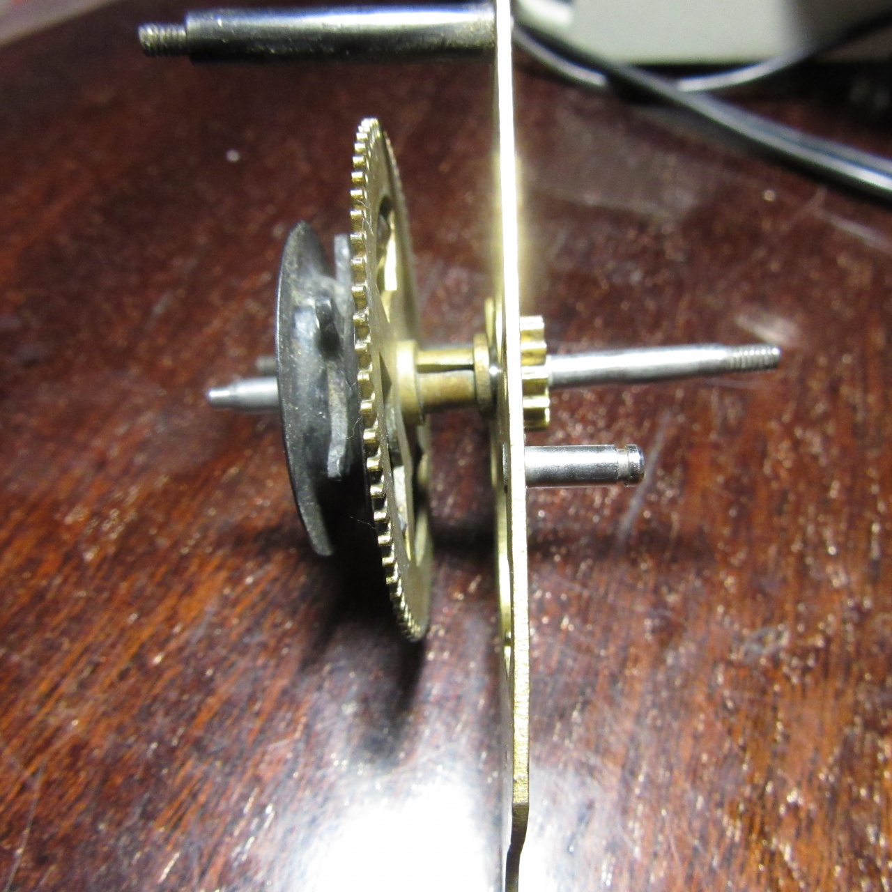

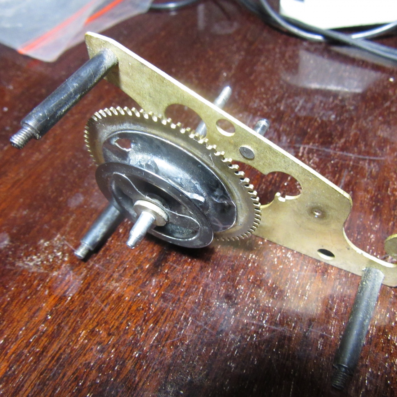

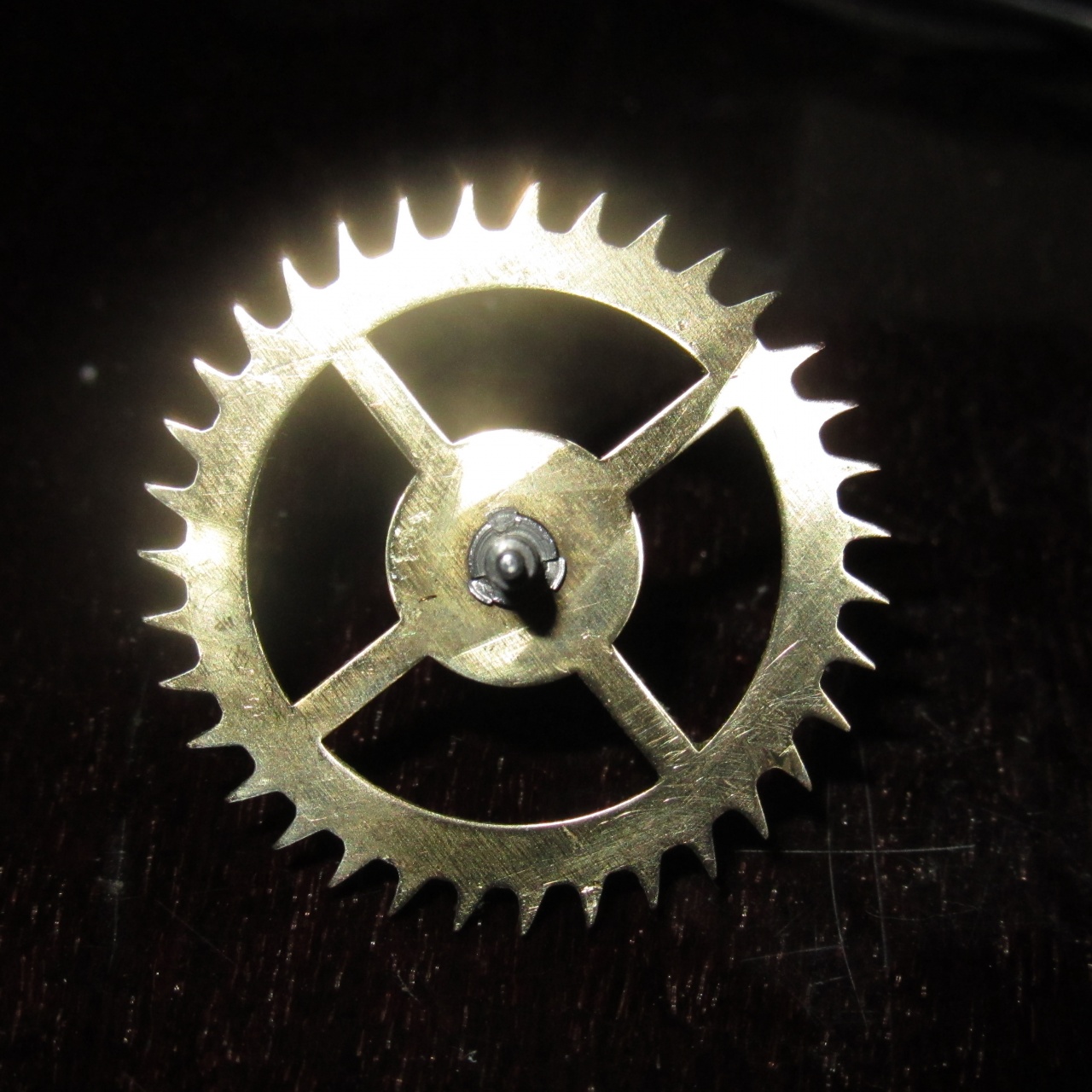

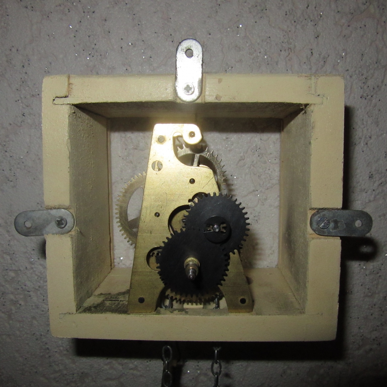

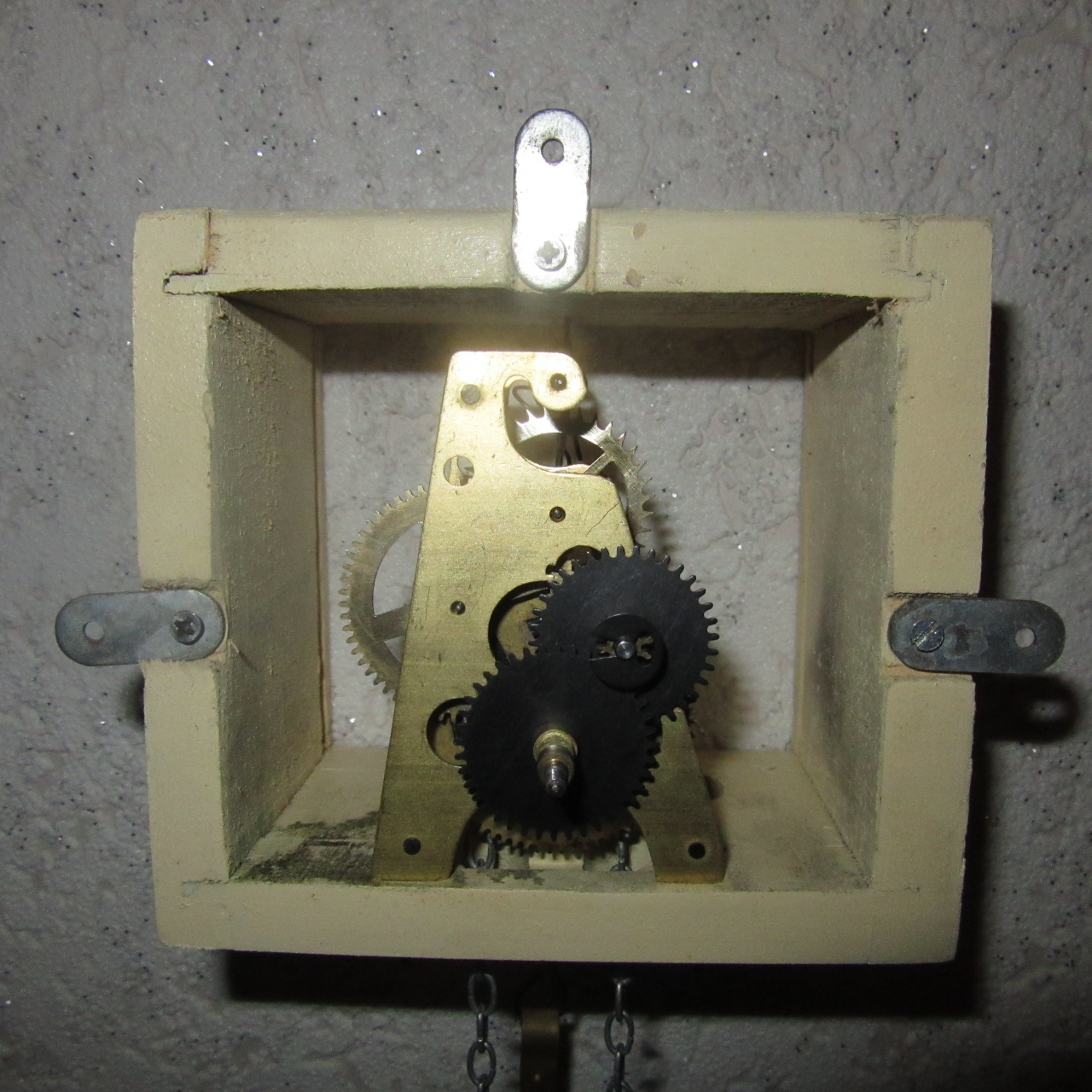

Уважаемые профессионалы! Подскажите как разобрать колесо? Для чистки, смазки и чистки платины. Буду очень признателен!

Подобрать подходящие подкладки под платину, чтобы можно было их подвинуть как можно ближе к валу. Затем через проставку из меди или алюминия выбить вал из минутного триба. Обратно триб насадить с помощью трубочки.
Спасибо Вам!!! Значит выбивать все таки со стороны минутной шестерни (триба). В принципе думал, но сомнения были. Лучше воспользоваться советом.

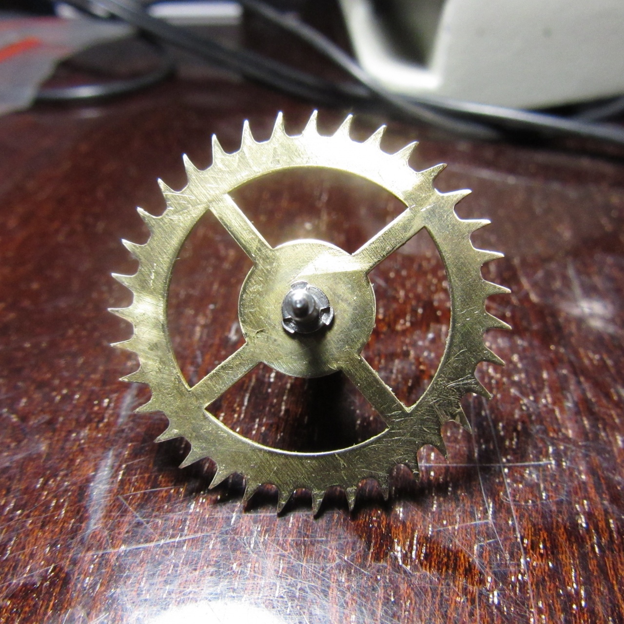

На этих часах восстанавливал два зуба ходового колеса. Один был сломан, а второй загнут. Причем оба зуба рядом.

На сломанные зубья напаивал латунные пластинки. Затем обтачивал по профилю зуба. Часы заработали, но!!! это мой первый опыт, поэтому как практический совет порекомендовать не могу, сколько проработают не знаю. С Уважением!

Вот! У меня триб сидит видимо очень туго. Так запросто не снимается. Так я его пока снять и не смог.

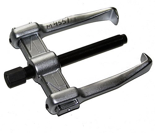

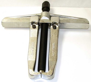

посмотрев на дырявую как сыр платину, я понял что можно использовать съемник, пропустив его лапки с зацепами в вырезы над и под трибом

эти съемники можно посмотреть в автомагазинах

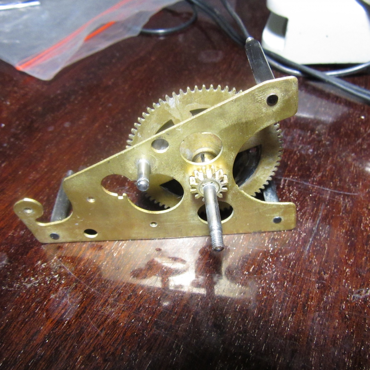

На будущее надо бы съемничек такой себе поискать, а пока так добрался маслодозировкой. Смазал. Спасибо! С Уважением!

Тикають!
Пришлось побольше сделать глубину хода, а то амплитуда маятника совсем никакая была.
Вот теперь думаю с отремонтированным колесом отдавать или донора поискать?
