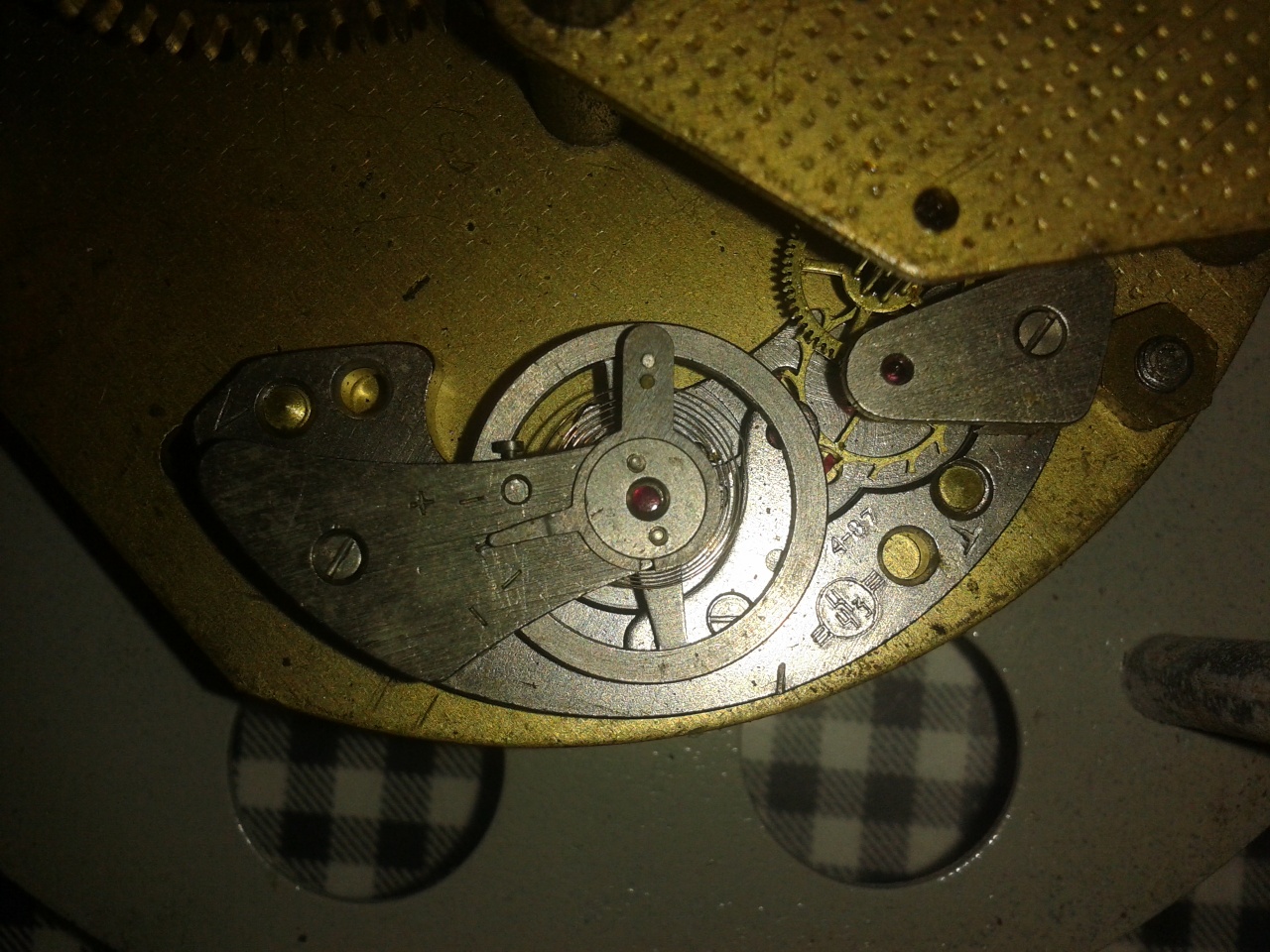

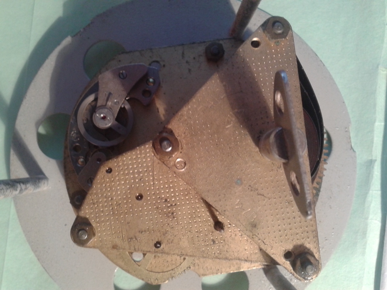

Попали мне настольные часы МАЯК. В часах была немного диформирована спираль баланса, я ее поправил, так что теперь волосок параллелен плоскости моста баланса. Но появилась проблема с концентричностью витков спирали, из-за чего ход часов не уверенный(через несколько часов могут остановиться, неговоря уж о точности хода). Прошу спецов помочь!!!

Снимите баланс со спиралью с моста, увидите, где проблема. Править нужно двумя волосковыми пинцетами. Если невозможно поправить так, придется снимать спираль с баланса, насаживать колодку на иглу и править в таком положении.

Да и часы очень грязные, по секундному колесу масло стекает...
В таком состоянии, нет смысла что-то регулировать.

Да часы действительно очень грязные, видимо предыдущий их владелец решил слегка их смазать. При снятии баланса с моста спираль принимает концентричную форму, а когда присоединяешь бааланс обрптно два крайних витка задевают друг друга. И снять спираль с оси не вариант чтобы поставить обратно нет эталонного баланса.
Неправильно "поправили" волосок. У вас в свободном состоянии колодка должна попадать в посадочное отверстие, а у Вы ее туда насильно вставляете, искривляя волосок. Нужно править концевую кривую волоска.

Если спираль в масле, она обязательно будет слипаться, даже если она и нормальная.
Первым делом промойте часы, все регулировки потом.

Там другое может быть - после чистки часы вообще могут встать колом, на Маяках обычно выработка большая в колесах, особенно у секундного.
