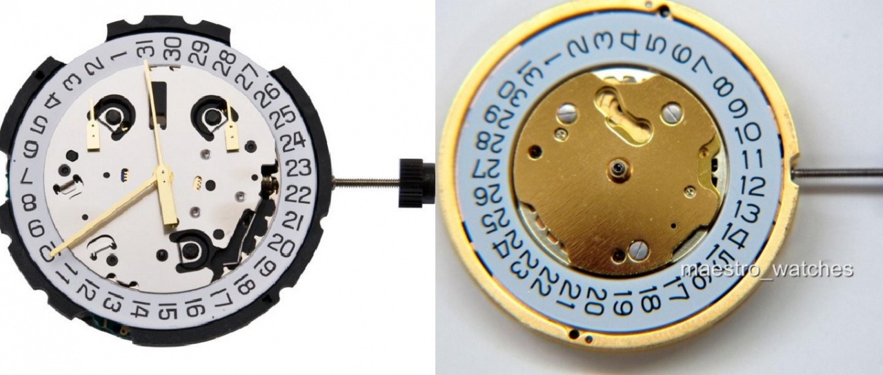

Такой вот вопрос - а нельзя ли в кварцевых часах поменять один механизм (Ронда) на другой получше (какую-нибудь Эта). Конкретно меня это интересует к Викториноксу 40 мм. Все же не нравится дергание стрелки (то при перескакивании она еще как бы дрожит), совсем не попадает в метки с 6 вечера до 12и не сильно точные (хотя вполне в допустимых пределах - порядка 10 секунд в месяц).
Или же, если вообще такая практика есть, это по себестоимости выйдет очень дорого, да и технчиески далеко не факт, что улучшит ход стрелки?

а цифер потом на клей будете сажать? не факт, что ножки посадочные совпадут с отверстиями на другом мехе...

хотя, если часы не будут подвергаться влажно-тепловому воздействию, это возможно.
на заре туманной молодости, в 70-80гг я так поступал с самодельными циферблатами для Молнии - ставил на клей... прямо к плате мех-а. годами держалось)))
Нет смысла. Тем более Эта в основном хуже Ронды (кроме крутых 255/955 серий).
Так везде. И чем мельче механизм, тем хуже. На самых мелких механизмах люфт стрелки может быть больше одного минутного деления, на работу механизма это не влияет.

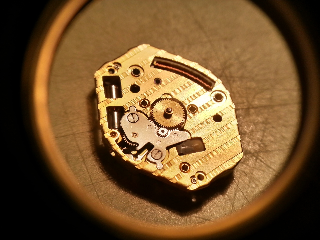

Здравствуйте дамы и господа, обратилась ко мне моя тётя с такими часами Нажмите на изображение для увеличения
ID:	1907444, часы старые ну очень они ей нравятся, умудрилась вырвать с корнем заводной вал об край стола(долгая история) и стали отставать на 5 минут в час, а то и просто вставали. Механизм стоит ISA 267 Нажмите на изображение для увеличения
ID:	1907445 Нажмите на изображение для увеличения
ID:	1907446, в мастерской не стали заморачиваться и отправили с богом, она ко мне. Собственно вопрос, возможно кто-то менял такой механизм на другой с совпадением ножек цифера или где достать такой-же или какой поставить(цена-качество) на клей, в общем любые Ваши соображения на этот счёт будут мне полезны, т.к. с механикой я ещё как-то справляюсь по мелочам, кварц-чёрная дыра. ООООчень тётя хочет эти часы, наверно чем-то дороги.
